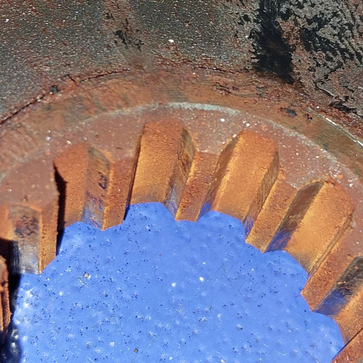

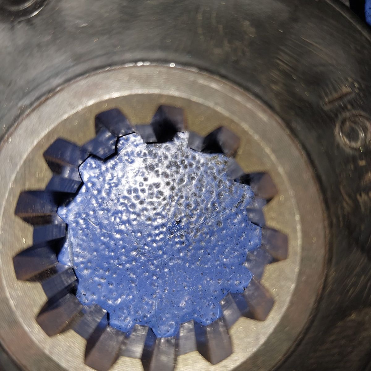

    Wir haben das Thema in einem anderen Fred schon ausgiebig diskutiert und ich habe den Stand im ersten Beitrag hier in diesem Thema mal zusammengefasst.
    bwm
    Seitdem hat sich an der Lage nicht viel verändert.
    In ganz kurz: bekanntes Problem, Reparatur sehr teuer (selbst in Polen fast 2.000€), Ersatzteilpreis alleine schon fast 500€. "Pfusch"-Reparatur wäre ein verkleben des Ritzels mit Loctite 660.
    Über Sinn und Unsinn besteht in diesem Forum Uneinigkeit, aber ich sage, dass man als vorbeugende Maßnahme das Ritzel immer auf der GAW verklemmen sollte, original hat es nämlich Spiel. Dafür kann man eine Passscheibe zwischen Ritzel und Schraube machen, die es zum Selbstkostenpreis bei mir gibt. Ich hab mir damals ein 50er Pack gekauft, weil das auch nur doppelt so viel gekostet hat, wie eine einzelne Scheibe.
    Vorausgesetzt der Durchmesser und das Spiel an der 1100er ist genauso wie bei der 1000er. Falls nicht, müsste man das ausprobieren.
    Schwarzwald-Elch ich habe, wie vermutlich viele andere auch, im Forum Filter auf die Bereiche gesetzt, die mich interessieren. Der 1100er Bereich ist dabei bei mir komplett ausgefiltert.
    Ich stimme zu, dass die Diskussion des selben Themas in beiden Bereichen nicht zielführend ist, aber wenn es das Thema nur im 1000er Bereich gibt, besteht die "Gefahr", dass viele 1100er Fahrer, die sich auch Filter gesetzt haben, das Thema nie mitbekommen. Vielleicht wäre daher im 1100er Bereich eventuell ein Thema sinnvoll, in dem das Problem mit 2 Bildern erklärt und auf dieses Thema verlinkt wird. Das Thema im 1100er Bereich selbst kann dann ja geschlossen werden
  • #88
    Und mal wieder werden alle Ursachen außer Acht gelassen, welche für den Schaden verantwortlich sein können.
    Solange diese Ursachen nicht behoben werden, wird der scha immer wieder auftreten.
  • #89
    nicht nur nicht kein Zubehörritzel, sondern noch immer das Erstritzel! Und 30tsd KM sind jetzt auch noch nicht die Megalaufleistung. Ich habe mein Ritzel nach ca. 28tsd km umgedreht, und bin dann nochmal 22tsd Km draufgefahren bevor ich es jetzt im Winter gegen ein neues Originalritzel getauscht habe. Und meine GAW schaut mit 50tsd KM deutlich besser aus ... also nicht nur besser, sondern so, wie es sich gehört.
    Und nachdem Pinkpaul schreibt, dass die Kette eher locker gefahren wurde, kann zu starke Kettenspannung wohl auch kein Grund für diese erhebliche Abnutzung sein.
    @Pinkpaul, es tut mir leid für dich. Dieses Abnutzungsbild ist echt dramatisch. Ich wünsch dir, dass Honda sich bei der Behebung des Schadens kulant zeigt.

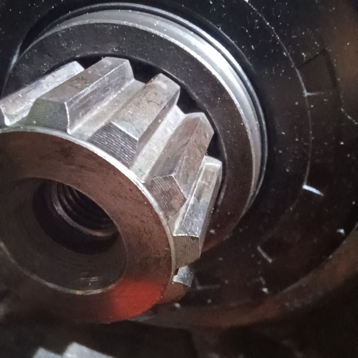

    Ich wollte da mal ein Problem..
    und hab deshalb gerade eben mein unberührtes Ritzel abgebaut. SD08. 2020 35Tkm. Hatte Axial-, Radial- und Drehrichtungspiel.
    War vorne noch nie auseinander, ich hab hinten bei 2000k ein 44er Kettenblatt eingebaut.
    Gesamtzustand den Kilometern entsprechend würd ich beurteilen. Spuren vorhanden aber mir fehlt der Vergleich zum Neuzustand. Ritzel wurde original wohl fettfrei verbaut.
    Was würdet Ihr machen? Alles wie`s war zusammen oder aber eine Distanzscheibe verbauen? Verkleben will ich nicht.
