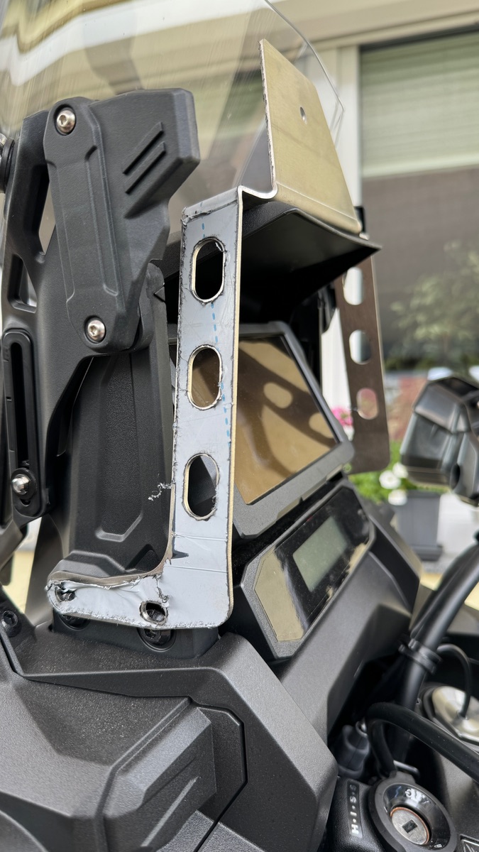

    Ich habe heute für meine neue SD13 den Forumswinkel bekommen. Leider passt dieser nicht an das Modell Sd 13 aus 2024. Muss nachher mal mit Lele Kontakt aufnehmen . Die 24 er Modelle scheinen von mit der Sonnenblende höher zu sein.

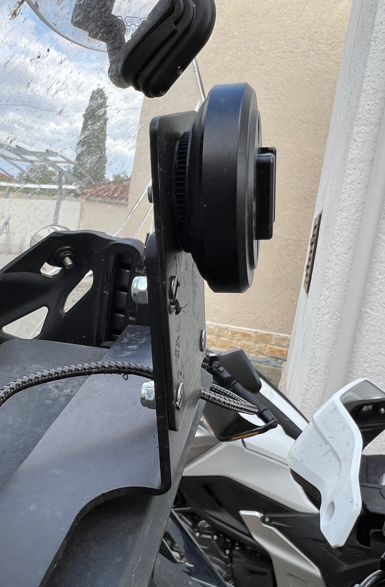

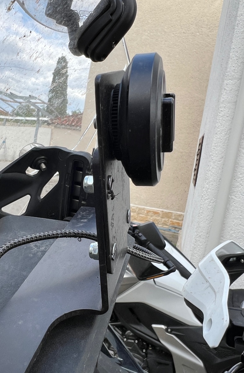

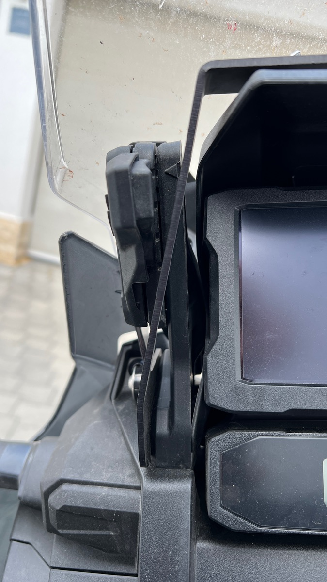

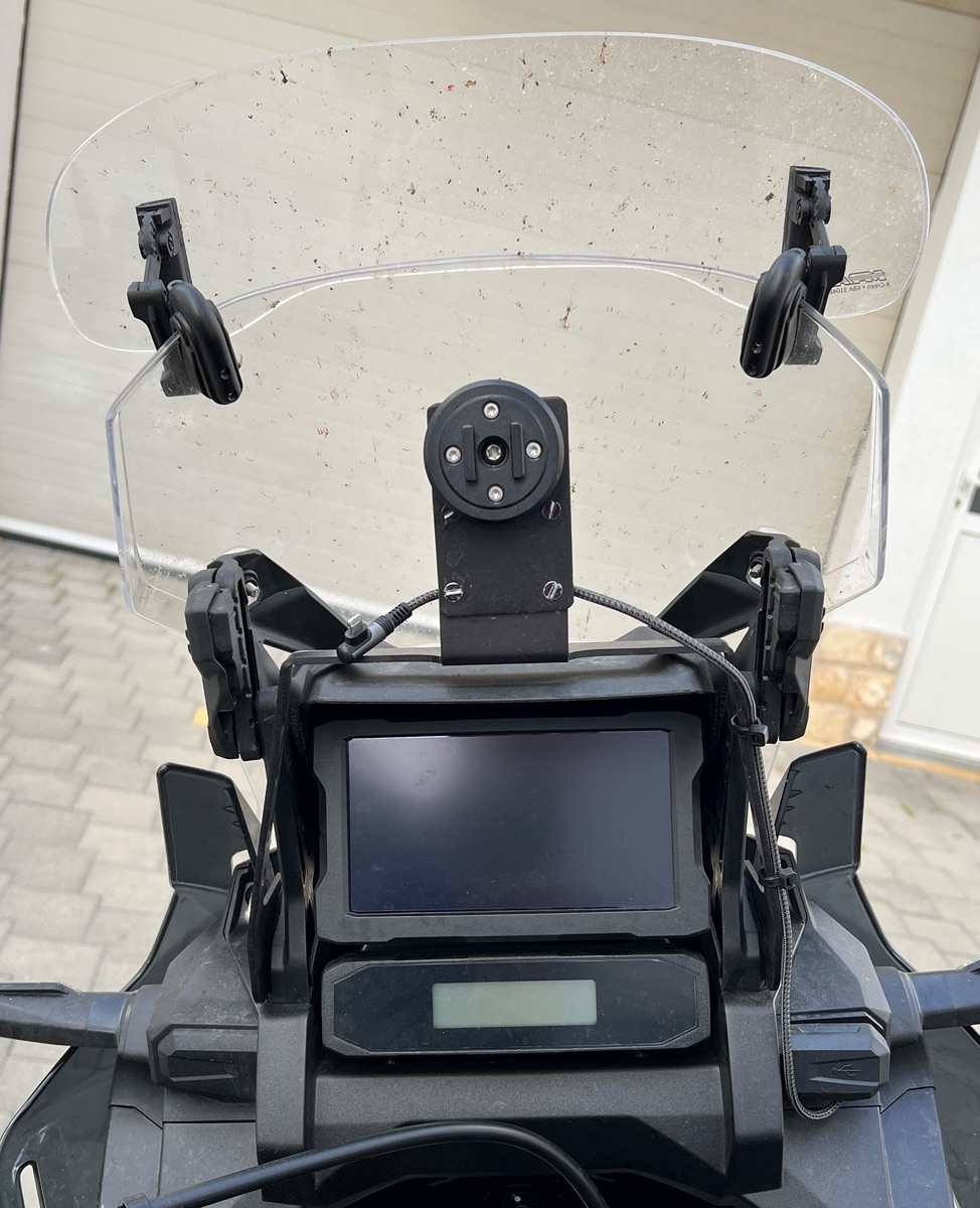

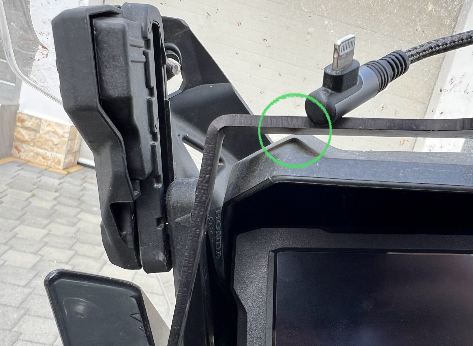

    Ich habe diesen an der SD13
    MV Navigationssystem Halterung Honda Africa Twin CRF 1100L Adv. Sport
    MV Navigationssystem Halterung Honda Africa Twin CRF 1100L Adv. Sport  Der Halter wird an den originalen Cockpit Schrauben befestigt. Die 25mm Kugel…
    www.mv-motorrad.de
    Zur Sonnenblende des Displays sind noch ca. 1-2mm Luft.
    Die unteren Einstellungen der Scheibe lassen sich nutzen.
    Für meine Größe passt es.
    Mit einem Stück Blech habe ich den Halter verlängert, damit das Handy auch hochkant nutzbar ist.
    Ein 0,5m Kabel dient der Stromversorgung.
