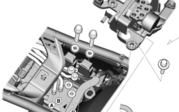

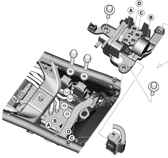

    Grundsätzlich hab ich folgendes rausgefunden:
    Picture 1 of 4
    Seht ihr die kurzen Gummileitungen rechts oben im Bild? Zwischen den Hard-Lines und dem ABS Aggregat.
    Die Kits enthalten 6 Stahlflexleitungen: 2 für die HA, 1 vom Bremszyl zum Steuerkopf, 1 vom Steuerkopf zum Verteiler, 2 vom Verteile zu den vorderen Zangen. Da fehlen doch 2? Genau das was Hallenser beschrieben hat. Also entnehme ich richtig, dass die auch bisher keiner ersetzt hat?

    Also sind ab SD06 sind da nur mehr Hardlines drin und das Bild, das ich gefunden hab ist also von einer SD04?
    Ich hab nur das WHB der SD04, Wäre es möglich, dass du mir den Ausschnitt der SD06 zukommen lässt, wo das E-Gas beschrieben ist?
    Danke :)
    lgD
    Laut der Ersatzteilübersicht bei Bike-Parts sind die SD04 und die SD06 Modelljahr 2017 identisch,
    also mit den beiden kurzen Gummileitungen zwischen Rohrleitung und Modulator.
    VORDERRADBREMSE/ABS MODULATOR für Honda AFRICA TWIN 1000 ABS WHITE 2017 # HONDA MOTORRÄDER - Online Original Ersatzteilkatalog
    Es scheint aber so, daß bei den diversen Herstellern diese beide "Stummel" nicht berücksichtigt
    werden, sind halt von außen nicht sichtbar. Bei Probrake besteht zum Beispiel der Satz für die
    SD04 und die SD06 2017 aus 5 Schläuchen, obwohl es eigentlich insgesamt 7 sind.
