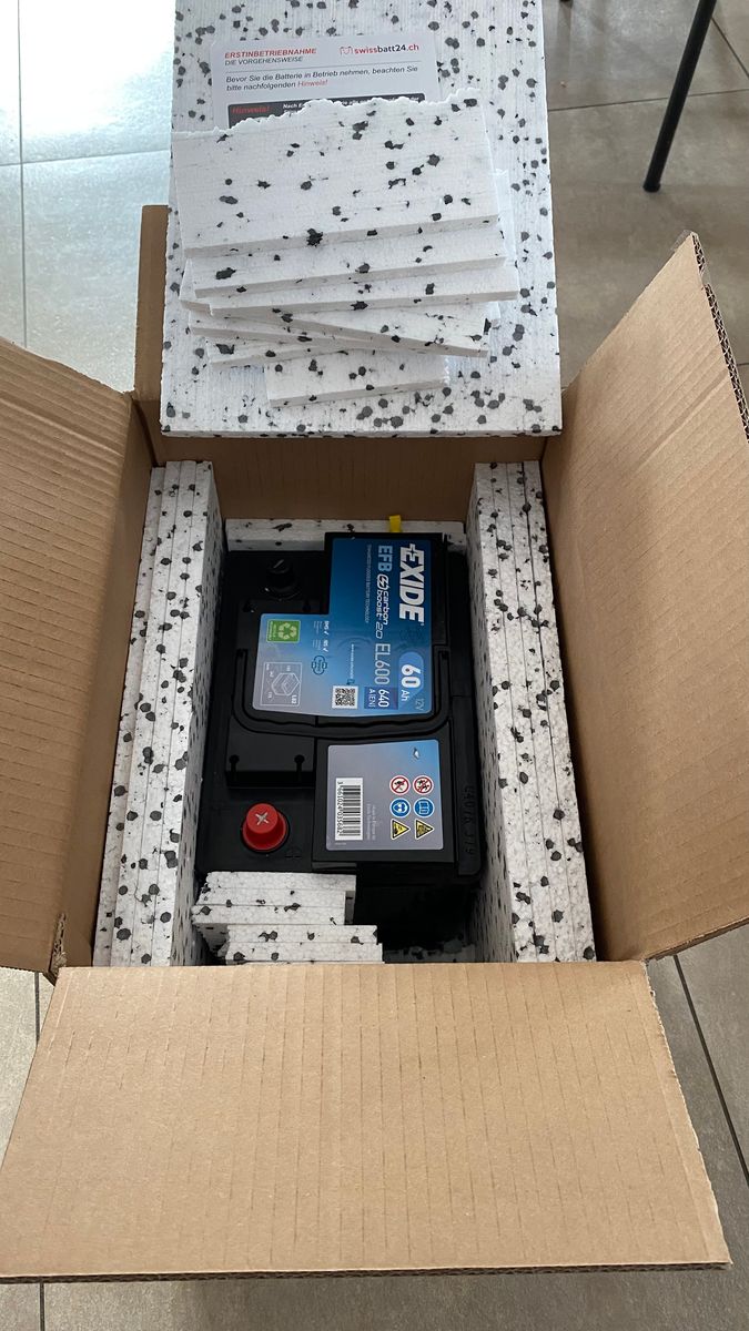

    Und wenn man online kauft, kauft man besser da wo die Dinger nicht einach unverpackt verschickt werden, sonder in einer weichen Styropor Schachtel. Denn wenn die mal vom Förderband oder aus dem DPD Sprinter fallen, ist das nicht gut fürs innenleben.

    Ich habe mich nun für eine der hier genannten Marken aus dem mittleren Preissegment (Batterietechnologie: EFB Flüssig) entschieden. Wenn die auch nur 6 Jahre hält, passt das. Länger werden wir den i20 wohl nicht behalten. Bestellt, bezahlt, 45min später habe ich schon die DHL-Express Versandnummer erhalten :thumbup:
