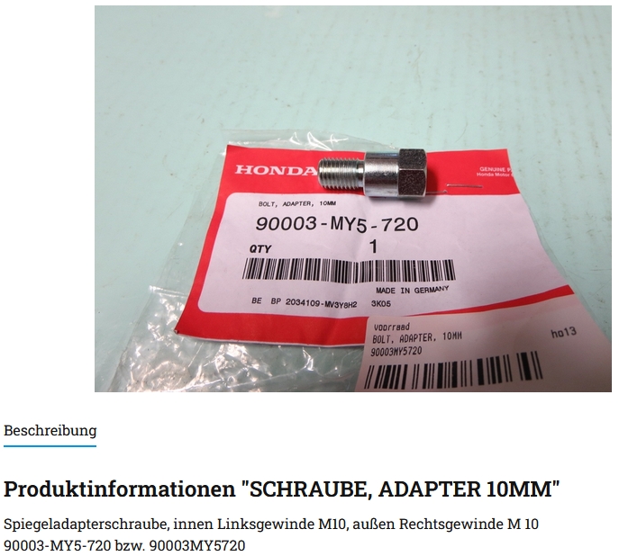

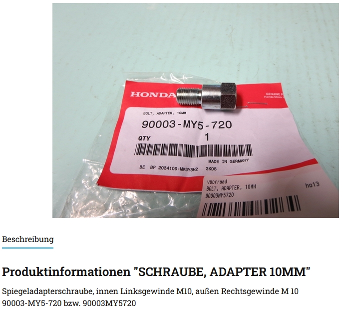

    Hier mal eine eine weiterführende Beschreibung. Steigung des Gewindes meine ich auch 1,25 mm, wie
    von @Âventiure schon bemerkt.
    moin
    Bei Honda (und den meisten Japaner) haben die Schraubenköpfe oder Muttern mit Linksgewinde einen Ring eingedreht. Somit kann man das relativ einfach unterscheiden

    Eigentlich sind die (OEM) Spiegel mit Adaptern befestigt.
    Das eine Gewinde ist ein Rechts, während das andere ein Links gewinde ist. Sprich, eines von beiden sollte sich beim verdrehen lösen. Und am Gewinde v Spiegel hast du die Kontermutter.
