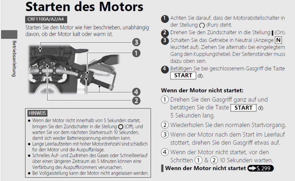

    Diese besondere Startprozedur gibt es auch für unseren Motor :
