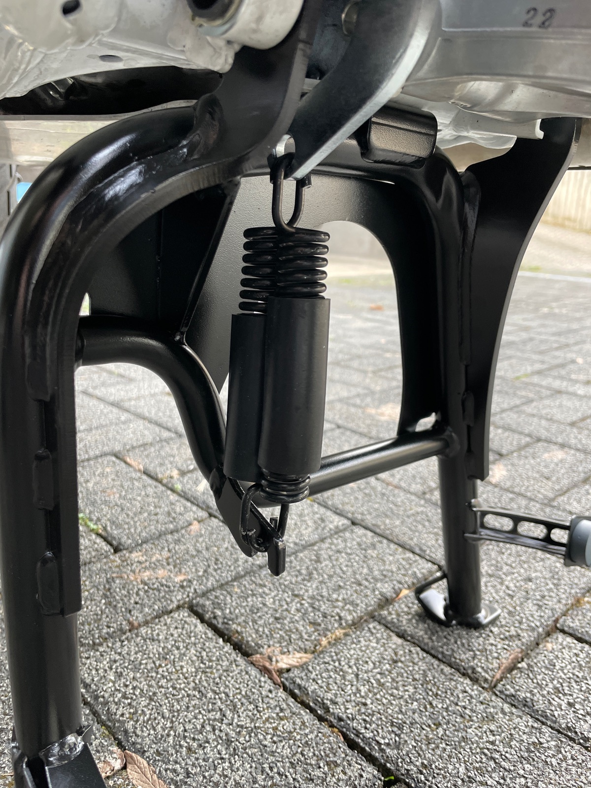

#13 Moin,
das ist meine Idee dazu,
Feder an einem Ende in den Schraubstock spannen. Zwischen die Windungen Unterlagscheiben fummeln (geht ganz gut wenn die Feder dabei leicht hin und her bewegt wird). Feder einhängen. Moped auf den Hauptständer stellen, dann fallen die Scheiben einfach raus oder man kann sie rausziehen.
Hat bei mir super funktioniert
Gruß Robert

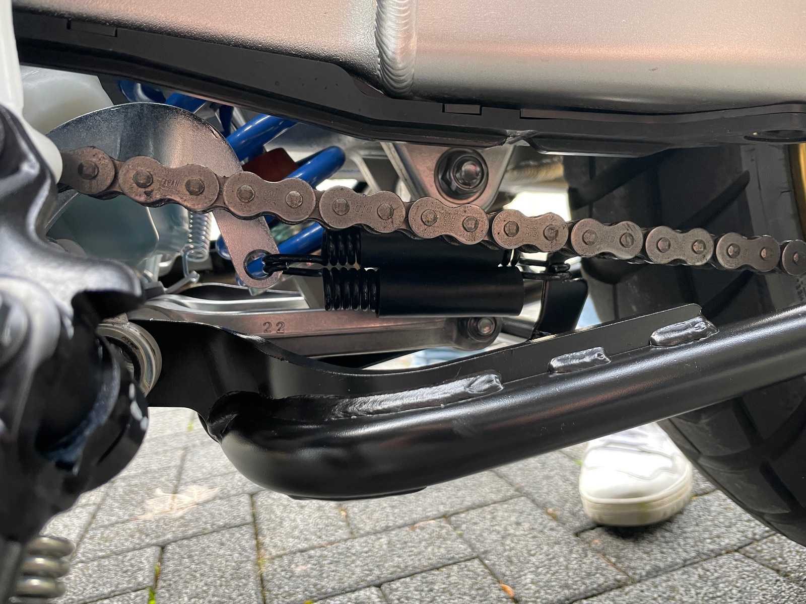

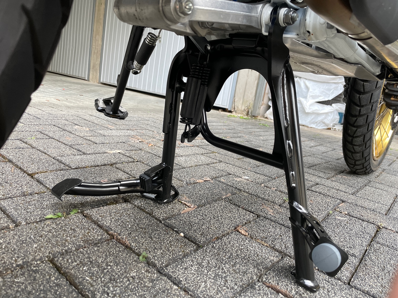

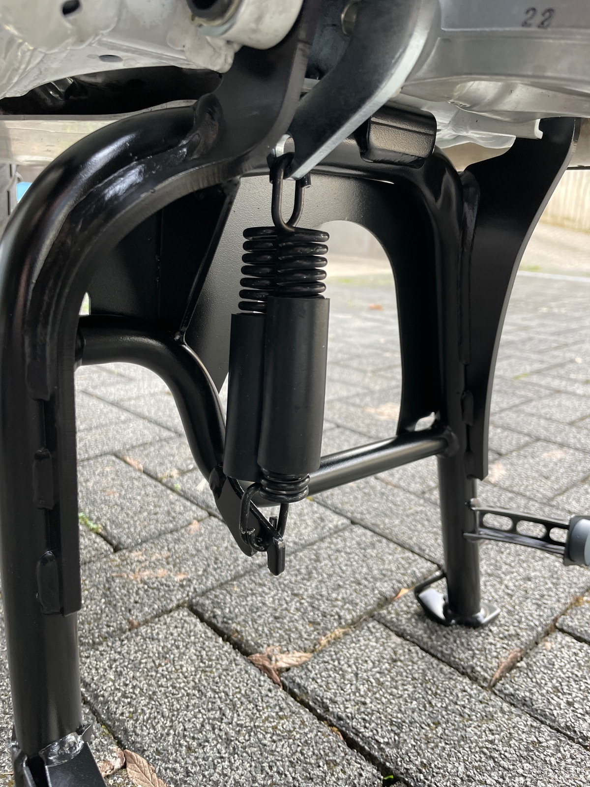

#17 Bei meiner SD06 war es recht kompliziert - für die SD09 braucht man das alles gar nicht 😅
Ich habe den Ständer montiert, den Sicherungsring geklemmt. Dann wird das Moped direkt darauf aufgebockt und die beiden Federn nacheinander und nebeneinander mittels eines langen Schraubendrehers gespannt und eingehangen. Ich habe zum Fixieren der ersten Feder eine WaPuZa 🦊 benutzt und die zweite dann eingehangen - keine 5 Minuten für alles gebraucht 👍
