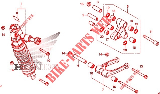

    Falls du hier die Nummer 7 meinst, ja das geht. Ich hatte in meiner SD06 einen Umlenkhebel aus
    dem Zubehör (Tieferlegung). Den konnte ich montieren, während die AT auf dem Hauptständer
    stand.
