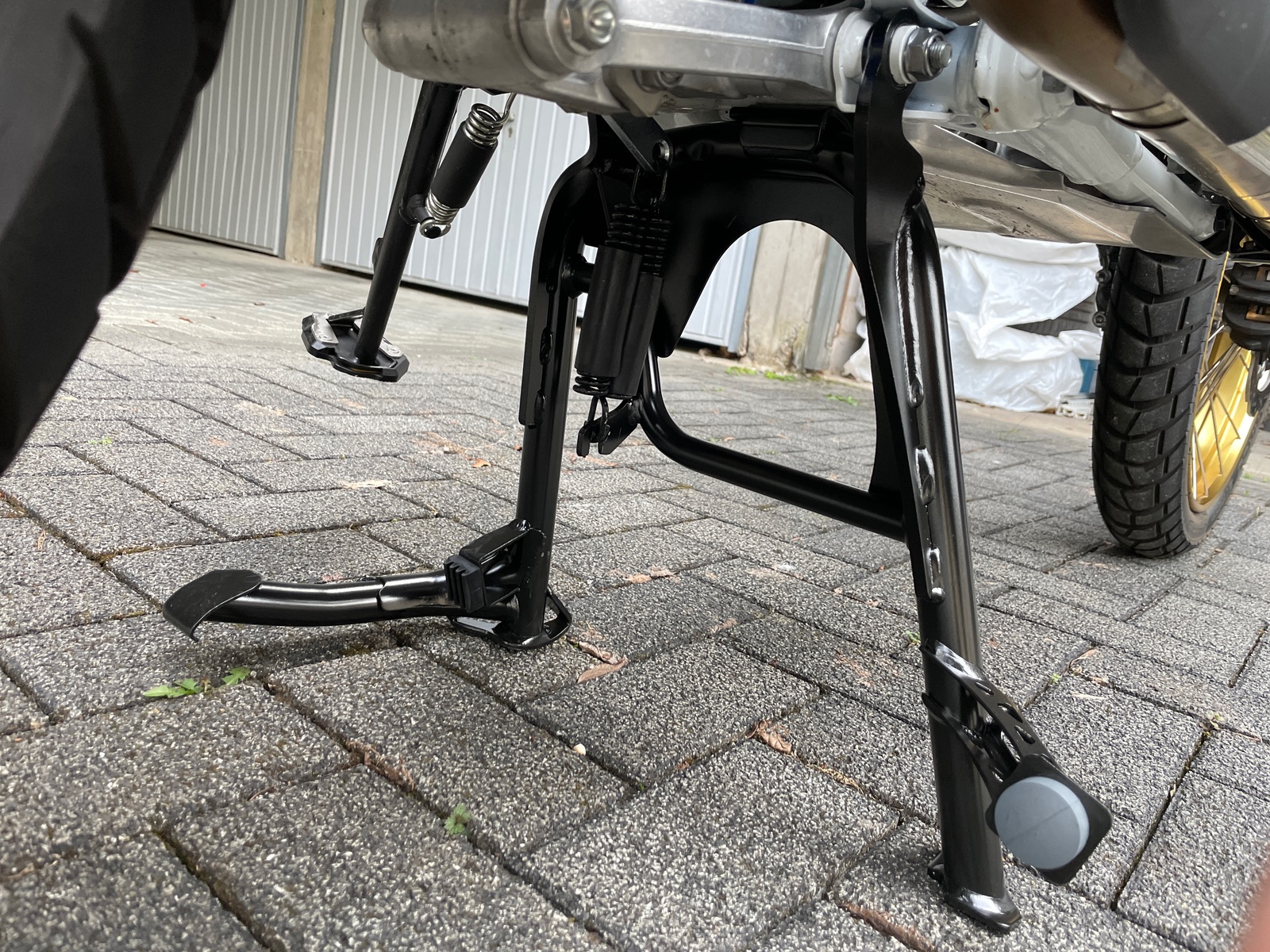

Hauptständer - Feder spannen
  • #22
    Falls du hier die Nummer 7 meinst, ja das geht. Ich hatte in meiner SD06 einen Umlenkhebel aus
    dem Zubehör (Tieferlegung). Den konnte ich montieren, während die AT auf dem Hauptständer
    stand.

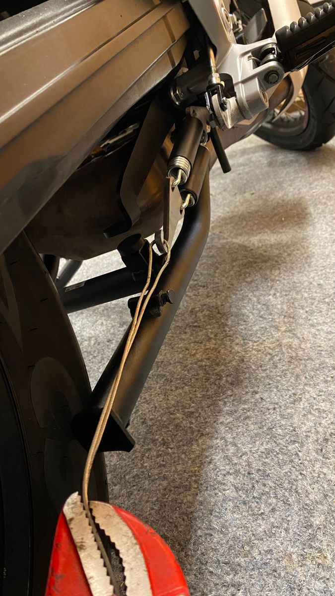

    Ich benutze Spangurt , eine seite mit Hinterrad fest verbinden, andere Seite per Kabelbinder mit Federung verbinden. Dann geht’s easy, nach dem Feder aufgehängt dann mit Zange den Kabelbinder schneiden.

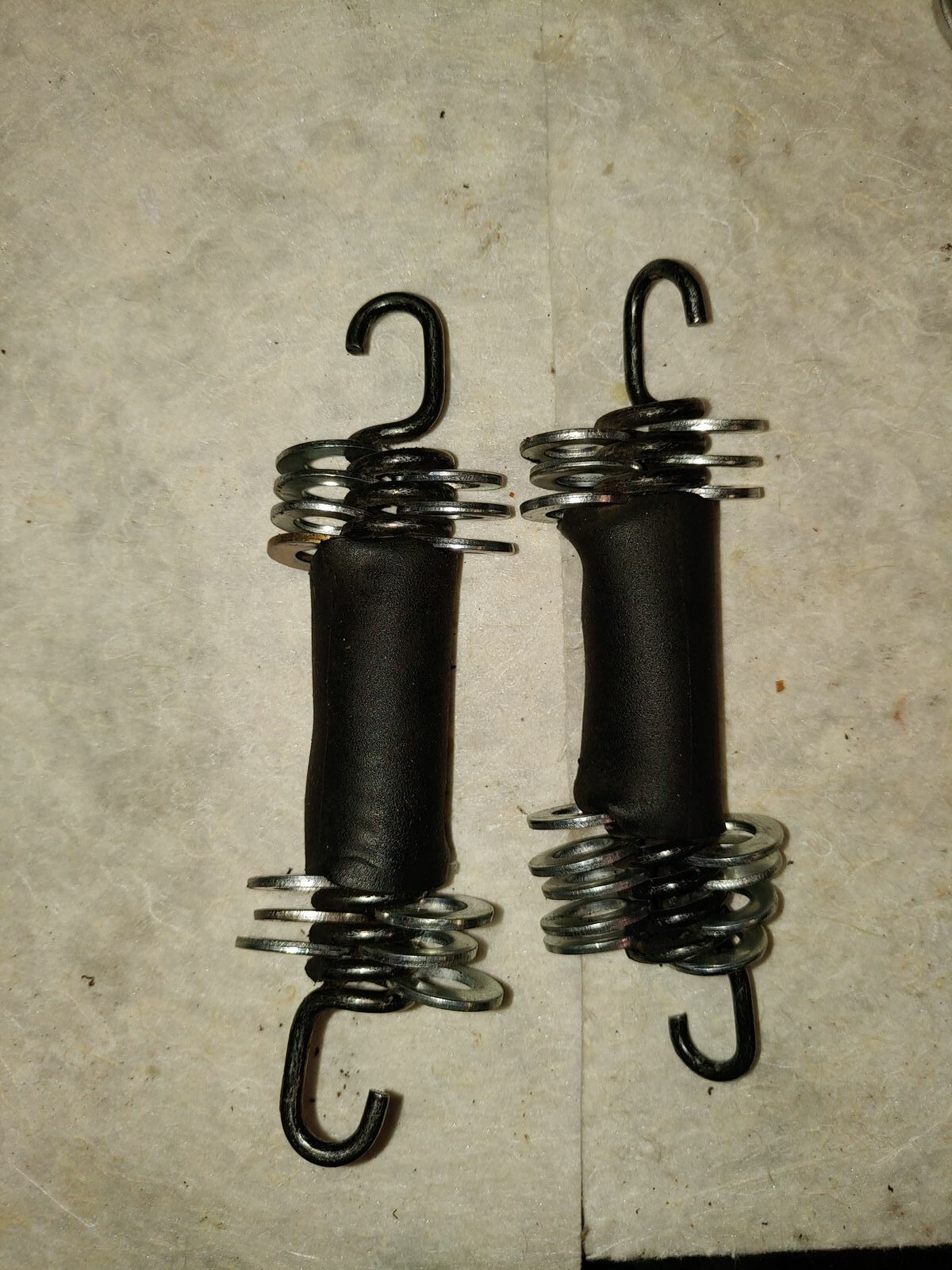

  • #27

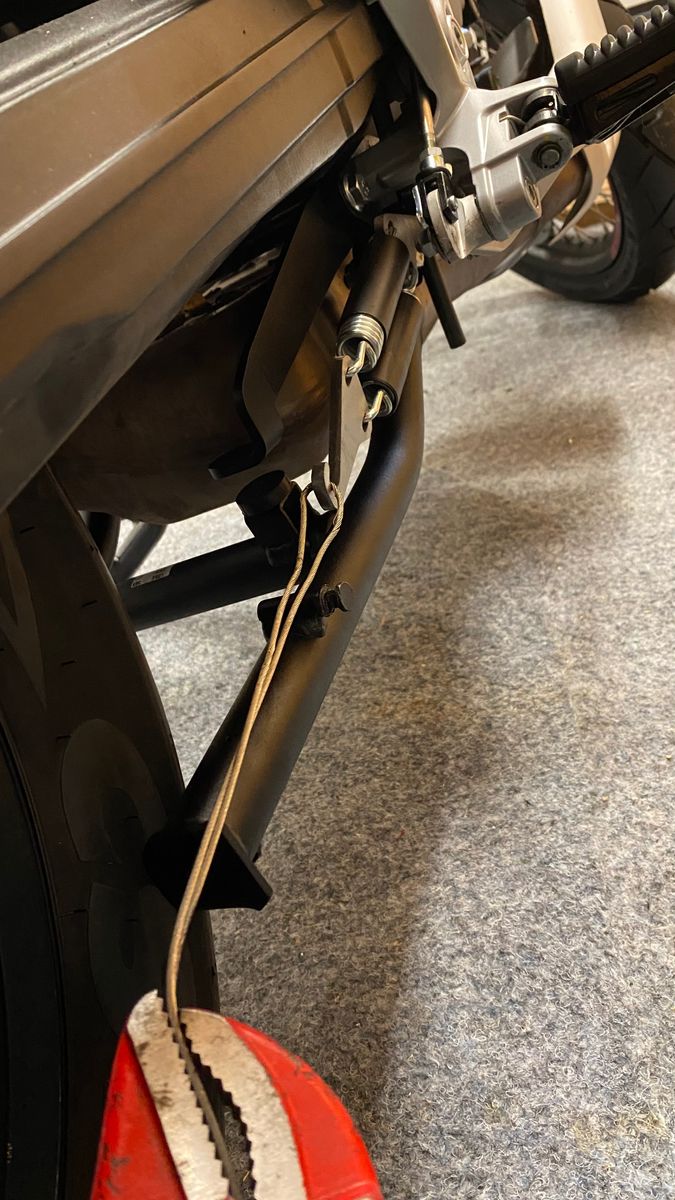

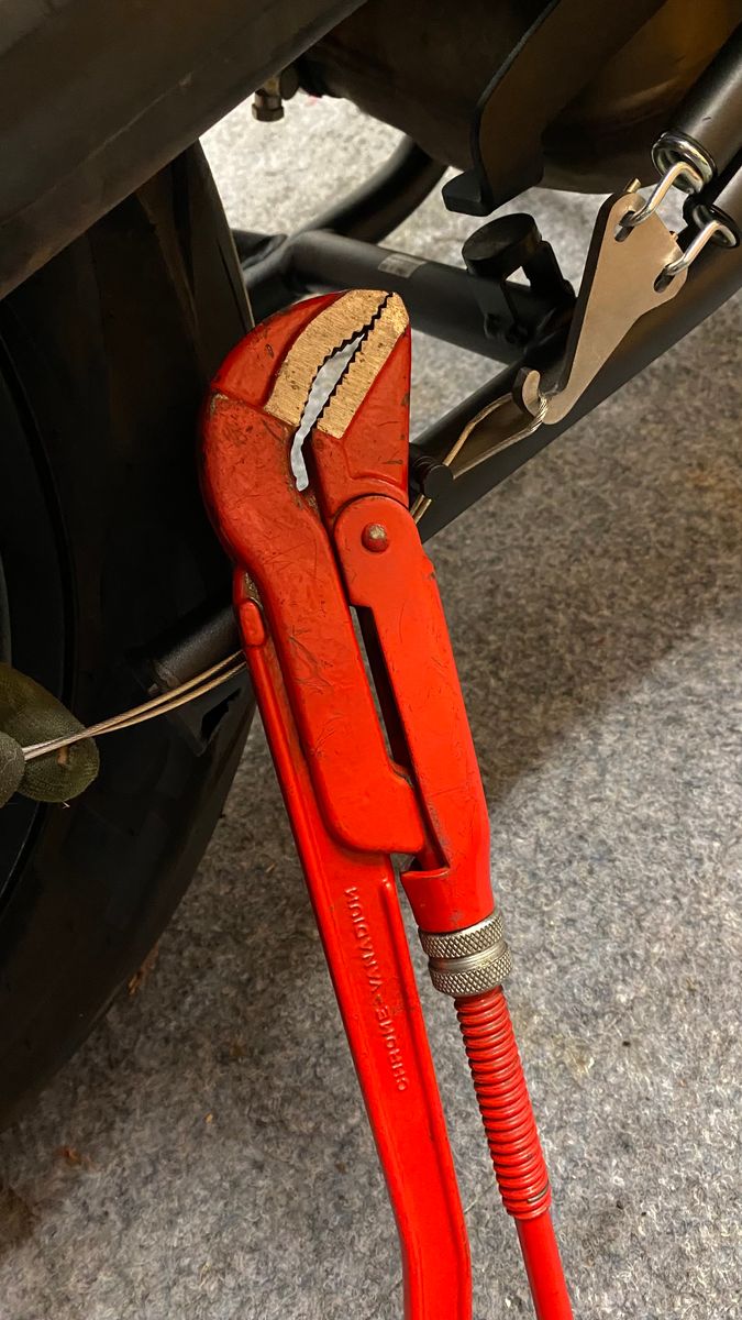

    Moin,
    das ist meine Idee dazu,

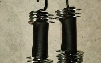

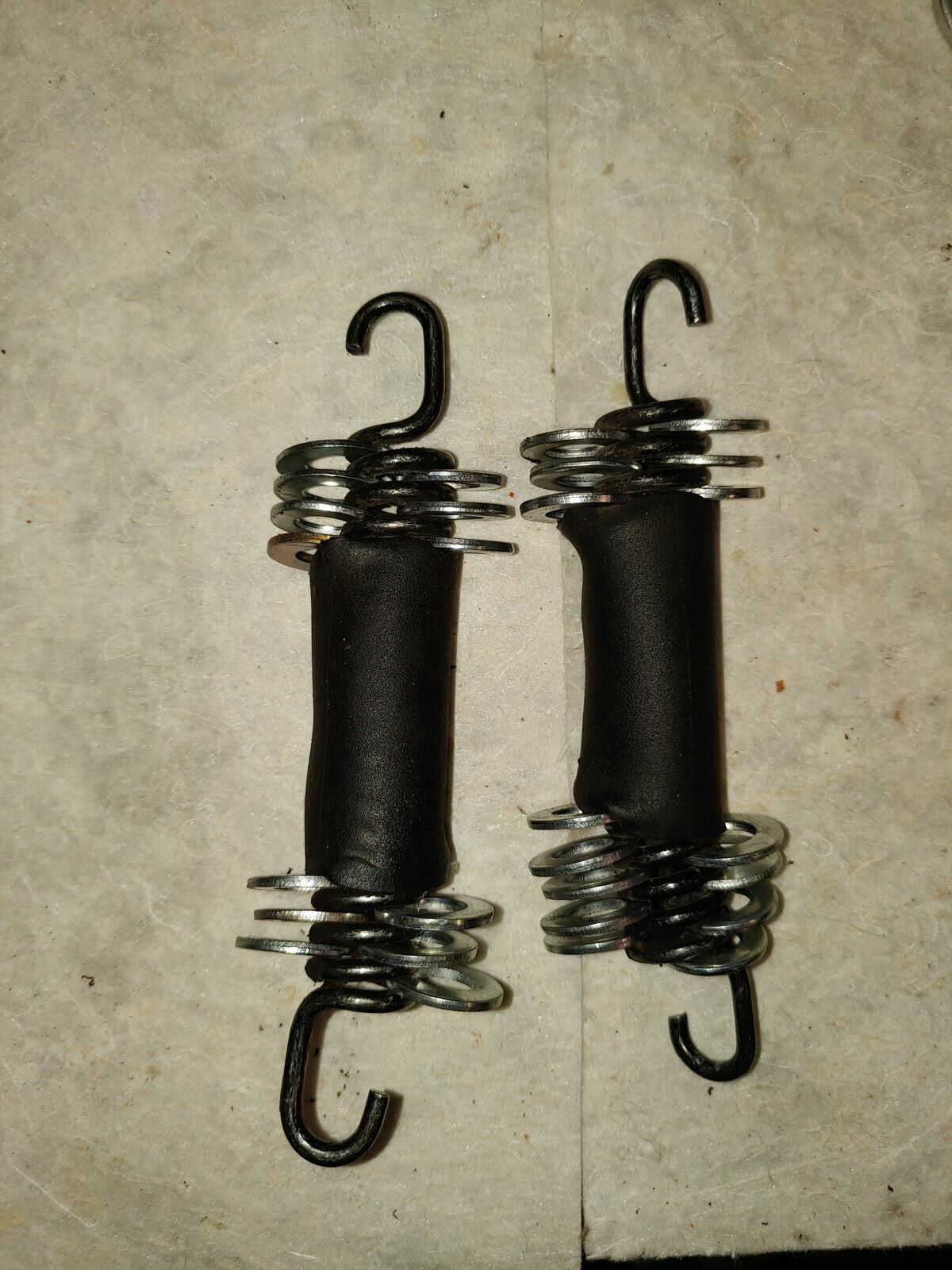

    Feder an einem Ende in den Schraubstock spannen. Zwischen die Windungen Unterlagscheiben fummeln (geht ganz gut wenn die Feder dabei leicht hin und her bewegt wird). Feder einhängen. Moped auf den Hauptständer stellen, dann fallen die Scheiben einfach raus oder man kann sie rausziehen.?thumbnail=1
    Hat bei mir super funktioniert
    Gruß Robert
    Gruß Robert

    - 1. Gang einlegen
    - Ratschenspanngurt zwischen Feder und einem Fixpunkt einhängen (bei mir war es eine Felge am Auto)
    - Feder bis kurz vor dem Einhängen spannen
    - die restlichen 10mm den Spanngurt mit einem Knebel verdrillen (=weiter spannen) und Feder einhängen. Die Idee dahinter: Mit der 'Knebeltechnik' hat man mehr Gefühl.
    - anschließend den Knebel wieder zurück drehen.
    Mit der zweiten Feder wiederholen

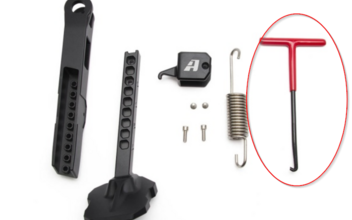

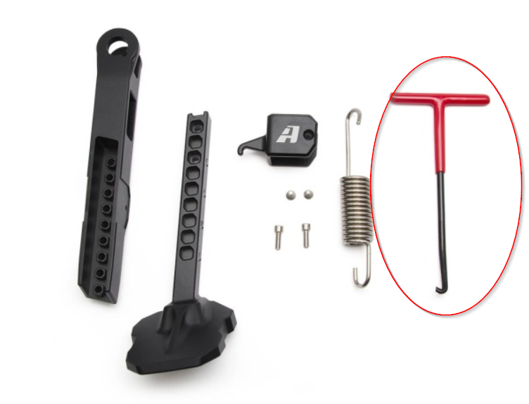

    Edit: ich habe den Spanngurt um Griff eines T-förmigen Federnspanners geschlungen und den Federspanner in der Feder eingehängt.
