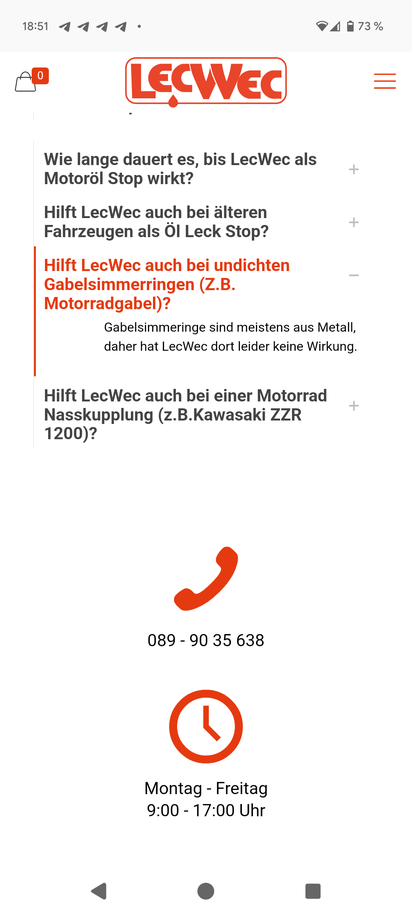

Das Zeug kannte ich nicht.
Ich habe mir kurz ein YT Video angeschaut. Soll das wirklich in das Motoröl gekippt werden?
Das hier finde ich gut:
#84 An sich macht das bei 40k+ auf der Uhr schon Sinn zu tauschen. Da ich aber immer LecWec im Hause habe, setze ich es bei ESD-Dichtungen und Öldeldichtungen gern mal ein. Das Zeug wirkt wirklich Wunder, und eine kleine Buddel reicht für zig Bikes und Autos...über Jahre. Bisher nicht ein Versager...
Allerdings hat das nichts im Motoröl eines Bikes zu suchen! Was bei historischen Autos nach langer Standzeit durchaus Effekt hat, ist beim Bikegetriebe tödlich!!! Nur sparsam einsetzen und nur an Dichtungen ohne rotierende Wellen! Speziell auf Touren echt ein Zaubermittelchen - also da, wo Ersatz nicht so schnell möglich ist.
Das Weiternutzen alter Dichtungen ist für mich an sich auch ein NoGo, nur kriegt man nicht mehr alles zu kaufen - speziell bei Alteisen. Daher die Erfahrung, die nun auch bei neueren Bikes hilft, etwas Geld zu sparen.😉
NIE ins Öl eines Motorrades kippen - niemals nicht!!!!!!!!!!
Die Kupplung ist in nullkommanix erledigt!
Nur ein paar Tropfen auf die Dichtung geben und einreiben, da wo sie anliegt. Wird wieder weich und halt noch mal 5-6 Jahre oder halt 30-40000km.
LG
Roman
#85 NIE ins Öl eines Motorrades kippen - niemals nicht!!!!!!!!!!

Ich würde die Suppe nicht mal in einen Lanz Bulldog Motor kippen.
Der Hersteller verlinkt aber ein Video mit einem T4 Projekt, wo der Typ die Reste als "Vorsorge" in den Motor kippt. Und das hat mich skeptisch gemacht...
#86 Es funktioniert, sehr gut sogar. Allerdings eben nur bei Automotoren und Schaltgetrieben ohne DSG. Das Mittel weicht quasi ausgehärtete Dichtungen aus Gummi und PU wieder auf durch Einlagerung von Weichmachern. Verschleiss an Radialwellendichtringen oder Schwund an O-Ringen quillt dadurch weg. Klassische Anwendung sind Kurbelwellendichtringe, Antriebsausgänge und Schaltwellen.
Klar ist das temporär, aber ich setze es seit über 20 Jahren bei Fahrzeugen ein, die lange standen und viele ausgehärtete Dichtlippen haben oder wo halt das Dichtungsmaterial schon lange vom Markt ist.
Ohne Additiv lecken die nur wenige km nach dem Starten schon - unrettbar ohne komplette Revision weil oval ausgelaufen oder halt hart wie Plaste ...
Mit kann man locker 1 Jahr bis zur GR rausschinden, und bei statischen Dichtungen noch weitaus mehr.
Zaubern kann das Zeug natürlich nicht aber helfen ...
