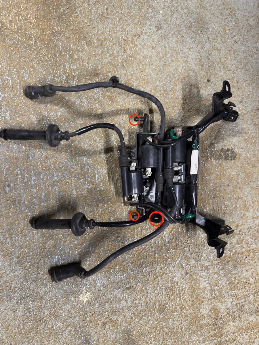

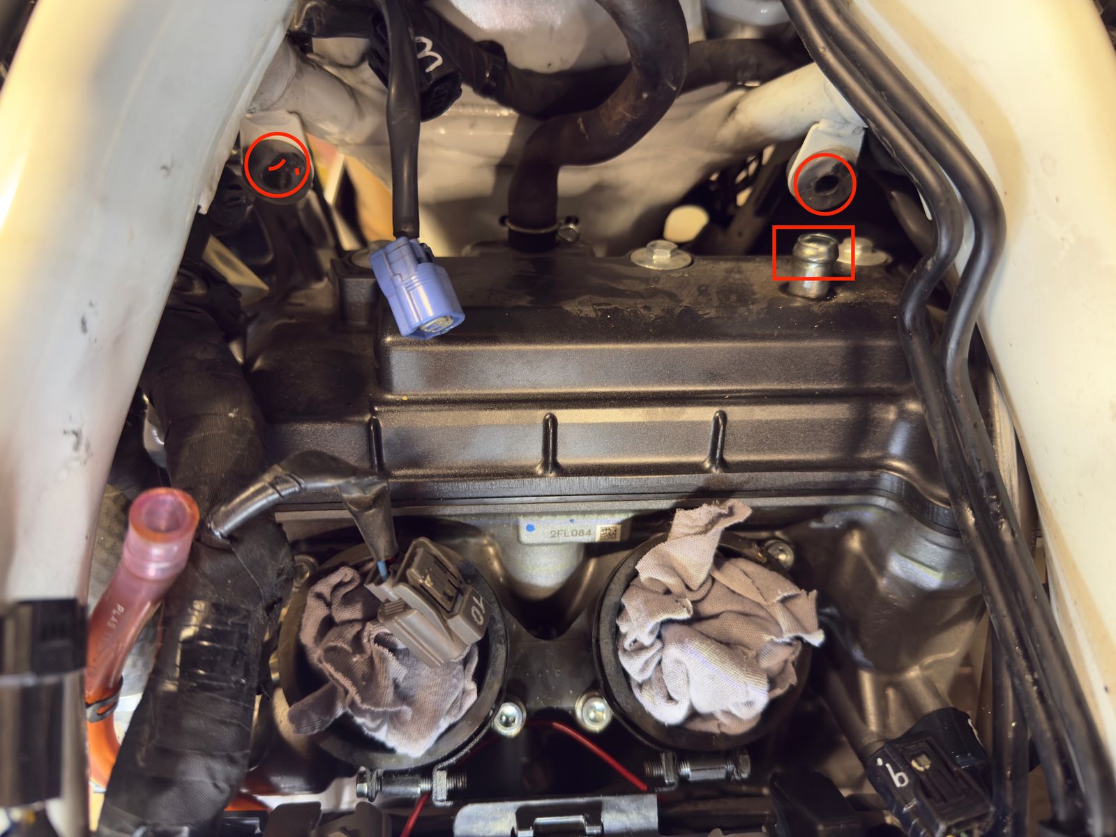

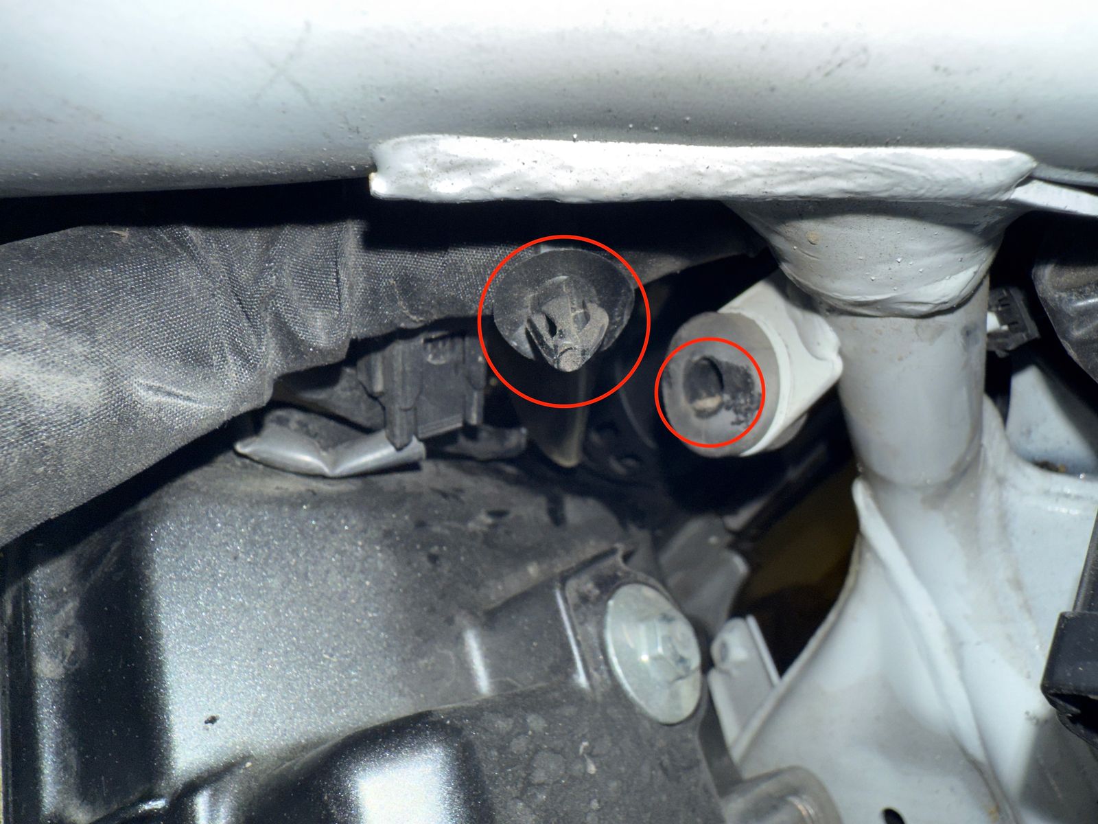

    SO, der Zündverteiler ist endlich raus.
    Das kleine linke Loch ist zu beachten, dort sitzt so ein Kabelhalter.

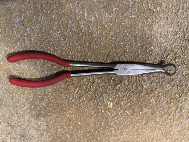

    Benutzt hatte ich eine günstige Zündkerzensteckerzange von Amazon. Die geht super.
    Es muß keine teure Hazet sein.
  • #72
    ... Wo hast du diese angesetzt?
    Hast du damit am Kabel gezogen oder an dem Gummi vom Stecker?
    (letzteres ist zumindest mit ner normalen Zange nicht empfehlenswert, Gummi reißt vorher ab, bevor der Stecker runter ist)

    ZKS Zange
    Am dicken Gummi. Nichts abgerissen. Ging butterweich raus.
    Ist ja eigentlich auch eine Langbeckzange mit Ringspitze.

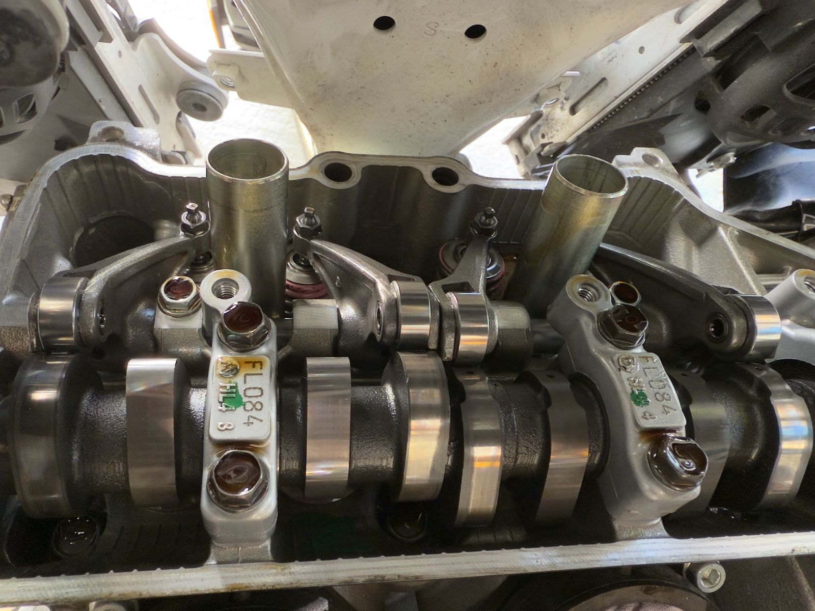

    Shims gibt es übrigens zb hier:

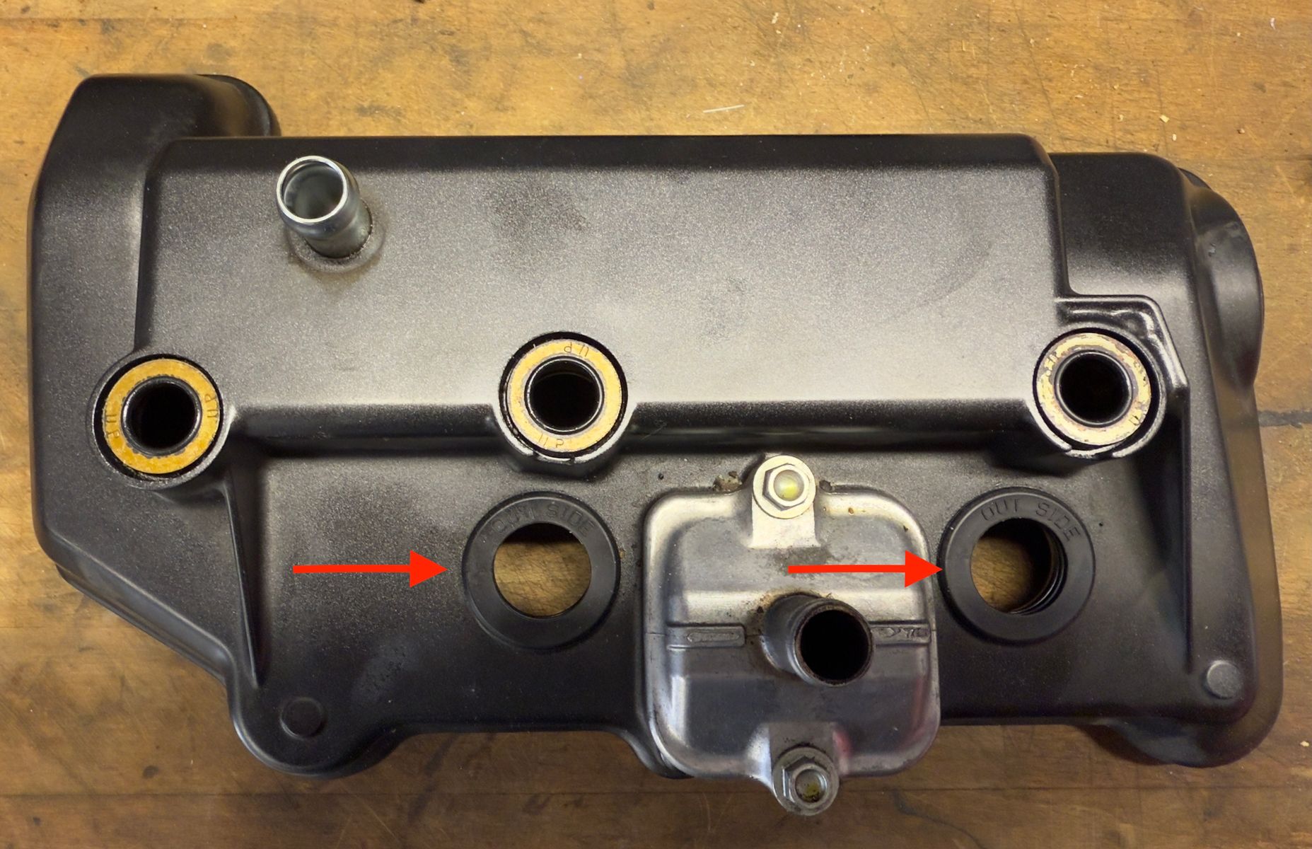

    Servus Leute,
    habt ihr die ZKS Dichtungen getauscht?
    Macht das überhaupt Sinn?
    SG
  • #78
    Wenn sie hart sind macht das immer Sinn. Ansonsten lass sie drin und schmier etwas LecWec drauf. Wirkt wie ne Frischzellenkurs bei den Dingern. 😉
    LG
    Roman
  • #79
    Ich habe einen Tipp, wie dei Dichtungen nicht mehr hart werden: die Teile einfach alle 24000km nach einer Ventilspielkontrolle erneuern.
    Wenn ich mir nur vorstelle, dass die gebrauchten Dinger doch nicht mehr dicht halten und ich wegen 30€ zusätzlichen Kosten die Karre nochmal zerlegen muss, wird mir schlecht.
    Ich bestelle sie immer mit, wenn ich schon sowieso irgendwas bei webike bestelle, kosten bei denen 5€ Stück.
    Das Zeug kannte ich nicht.
    Ich habe mir kurz ein YT Video angeschaut. Soll das wirklich in das Motoröl gekippt werden?
    Das hier finde ich gut:
  • #80
    An sich macht das bei 40k+ auf der Uhr schon Sinn zu tauschen. Da ich aber immer LecWec im Hause habe, setze ich es bei ESD-Dichtungen und Öldeldichtungen gern mal ein. Das Zeug wirkt wirklich Wunder, und eine kleine Buddel reicht für zig Bikes und Autos...über Jahre. Bisher nicht ein Versager...
    Allerdings hat das nichts im Motoröl eines Bikes zu suchen! Was bei historischen Autos nach langer Standzeit durchaus Effekt hat, ist beim Bikegetriebe tödlich!!! Nur sparsam einsetzen und nur an Dichtungen ohne rotierende Wellen! Speziell auf Touren echt ein Zaubermittelchen - also da, wo Ersatz nicht so schnell möglich ist.
    Das Weiternutzen alter Dichtungen ist für mich an sich auch ein NoGo, nur kriegt man nicht mehr alles zu kaufen - speziell bei Alteisen. Daher die Erfahrung, die nun auch bei neueren Bikes hilft, etwas Geld zu sparen.😉
