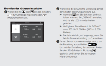

eher nicht, denn das habe ich vorher gelesen:

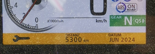

Bin allerdings nicht draus schlau geworden. Und werde es immer noch nicht. Juni 24 stimmt für die jährliche Inspektion, die ist dann fällig. Aber "Distanz" ist etwas rätselhaft, vor allem auch, weil man sie in 100er Schritten einstellen kann:
Vielleicht kann man da einstellen, ab wieviel km vorher man erinnert werden will. Aber wie bwm schon schrieb, wieso unterschiedlich? Naja, ich ruf mal beim Freundlichen an, ob er dieses Jahr noch Zeit findet...

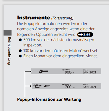

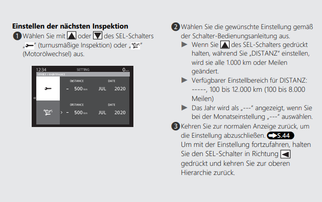

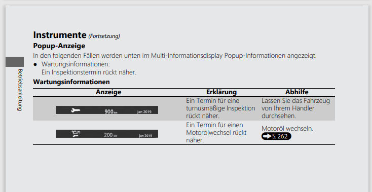

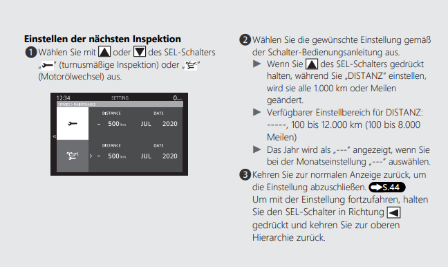

#8 Wenn man sich die Auszüge aus dem Fahrerhandbuch anschaut, zeigen sie einem, dass diese eine Erinnerungsfunktion ist, die man selbst einstellen muss. Sprich nicht das Motorrad von allein sagt einem, dass es nun Zeit für die Inspektio / den Oelwechsel ist. Man selbst stellt die entsprechenden Werte dort ein.
Eine ähnliche Funktion bietet z. B. auch mein Garmin Zumo 396 (nutze ich selbst aber nicht).
