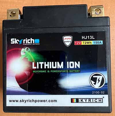

    Dies ist die von Honda eingebaute Batterie:
    Diese Batterie gibt es auch bei Skyrich.es (und anderen Anbietern) - mit identischen Abmessungen. Allerdings mit anderen techn. Daten.
    Ich weiß nicht ob ich diese zugekaufte Batterie einbauen dürfte.
    Ich habe im Internet keine andere Batterie mit der Bezeichnung 'HJ13L' gefunden.
    Im Messgerät wird 7,63 V an der ausgebauten Batterie angezeigt
    Einmal editiert, zuletzt von Fred_L ()
