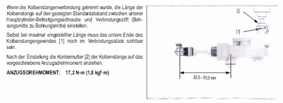

    Hi,
    gibt es da das Stängelchen vom Bremshebel zum Bremszylinder?
    Das hat ein links und Rechtsgewinde, damit kann man da etwas die Höhe einstellen.
    Kontermutter lösen und zusammendrehen.

    ..da hängt aber irgendwie auch der Bremslichtschalter dran;
    insofern schau dir genau an ob was geht; im Zweifel fahr zum Fachmann/ FHH
    viele Grüße von der Mosel, Manfred :at3:
    Sehr sinnig, einfach und fachgerecht erklärt... aber das würde ich aus meiner sicht wirklich dem überlassen der mit dieser Konstruktion
    (einschl.bremslichtschalter) was anfangen kann, es ist Bremse und wenn da irgendwie (sehr unwahrscheinlich) was schiefläuft ...nee nee nee

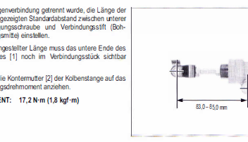

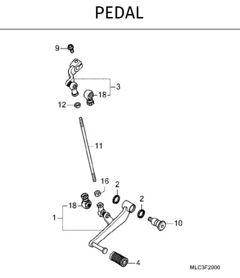

    3) hat eine Verzahnung.
    12) und 16) ist für die Feineinstellung (ein Gewinde ist Linksgewinde)
    Hinten ist offenbar keine Verstellung möglich.
