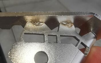

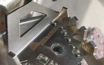

    was meint Ihr? ich habe vor ein paar Wochen diese Rastenerweiterung gekauft und wollte sie nun montieren... dabei viel mir die mieserable Qualität der Schweißnähte auf.
    Ich finde das Sicherheitsrelevant und würde sie trotz Ablauf der Rückgabefrist zurückgeben wollen. Nicht dass die beim bremsen noch abbrechen...
    Seht ihr das auch so?
    Nicht nur das, aber für mich sieht das so aus, als ob man die Dinger
    NACH der Oberflächenbehandlung geschweißt hat. Darauf deuten
    zumindest die Verfärbungen im Material hin. Und kein normaler
    Schweißfachbetrieb verschweißt verzinkte oder lackierte Oberflä-
    chen.

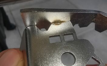

    Auf dem zweiten Foto hat die untere Naht auch schon einen sicht-
    baren Riss.
    Ich würde mit Touratech reden und mal ganz ernsthaft nach einer
    Qualitätskontrolle fragen. Fotos kannst du ja zusenden.
    Montieren würde ich das Teil so nicht.

    auch bei Touratech ist die Grundplatte durchgesteckt, von außen verschweißt und verschliefen. Was man hier sieht ist das entgegen dem Ali Teil durchgeschweißt ist und somit sogar stabiler. Die Braunen Rückstände entstehen beim Schweißen von Edelstahl. Die kann man einfach wegpolieren. Okay bei dem Preis sollte das bei Touratech passieren. Aber halten wird das Teil ganz sicher.
