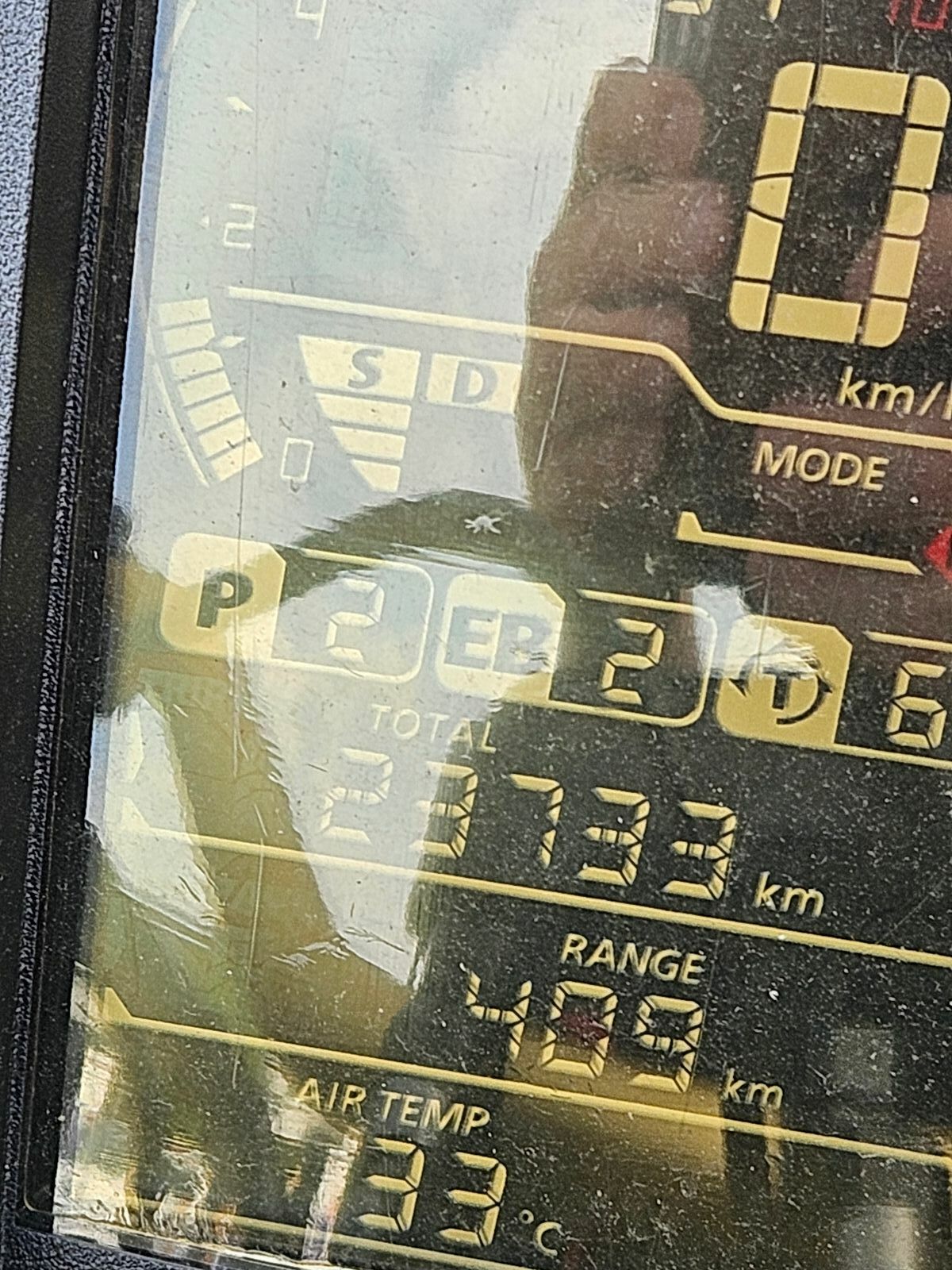

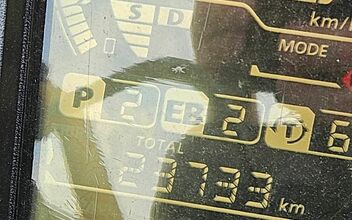

Definitiv nein. Ich denk ich werde es jetzt auch bei Honda machen lassen. Bekomme ja das S mit den drei Balken und das D nicht mehr aus dem Display raus

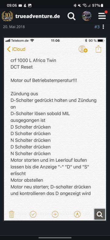

#7 Ich habe vor kurzem dreimal den DCT-Reset gemacht:
- beim ersten mal habe ich die Maschine per Standgas aufwärmen lassen bis der Lüfter anging und dann die DDNDN- Prozedur gemacht, wieder gestartet, aber es ist ist das S-und D-Symbol nicht ausgegangen. Nochmal mit Zündschlüssel aus, dann nochmal das Prozedere dann gings einwandfrei durch.
