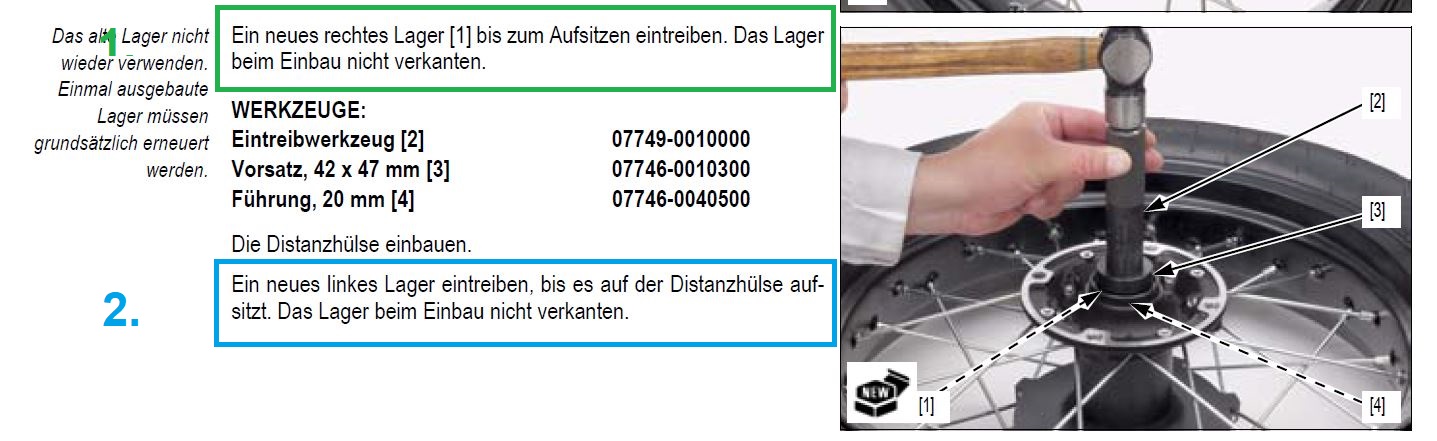

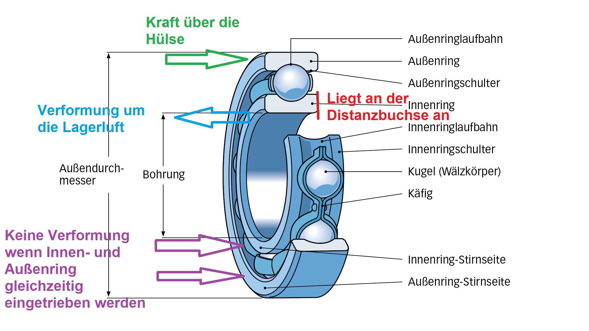

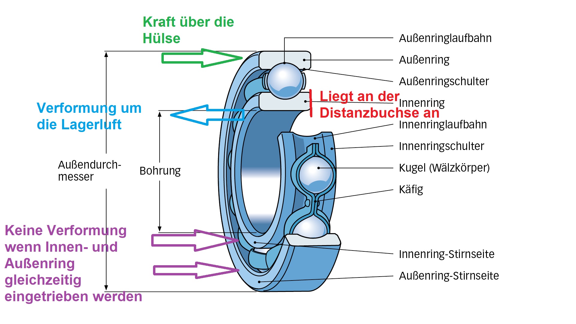

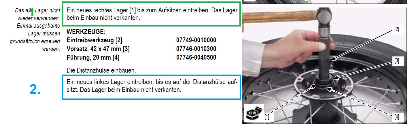

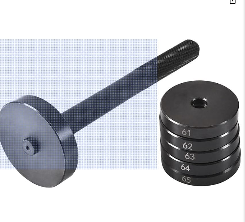

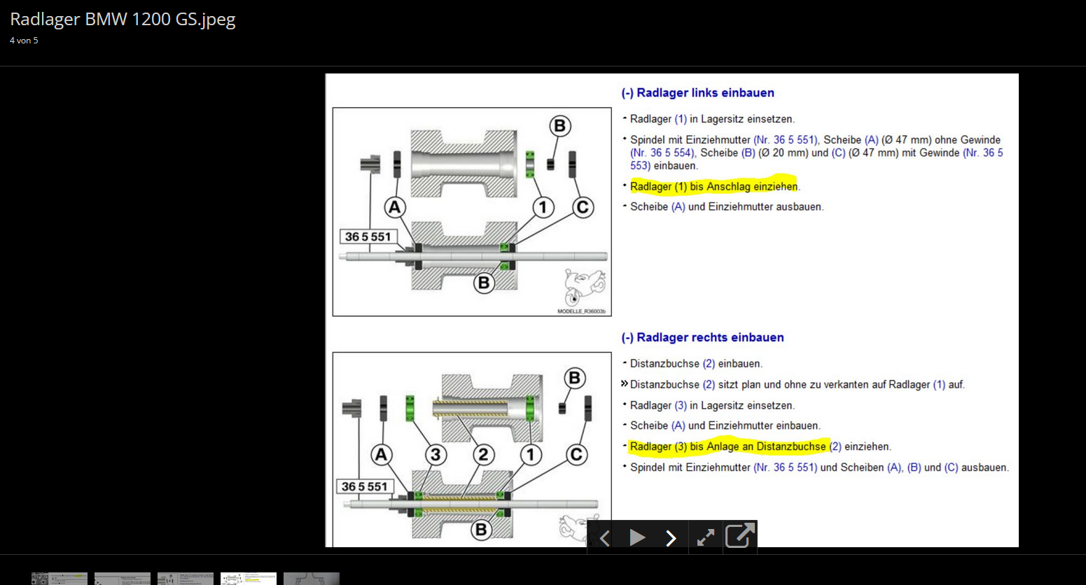

Bei der Montage aufpassen mit der richtigen Seite anzufangen um das Lager auf Anlage zu bringen, das zweite Lager dann mit Gefühl bis zur Anlage montieren (idealerweise nicht mit einer Nuss, da jeder Schlag nur auf den Außenring geht)
Ich persönlich mach die Felge im Bereich des Lagersitzes warm (aber nicht heiß) und lege die Radlager zwecks längerer Lebensdauer für gut 8h in die Tiefkühltruhe bevor sie in die Felge kommen

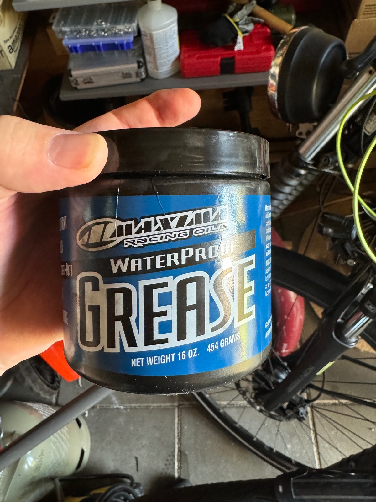

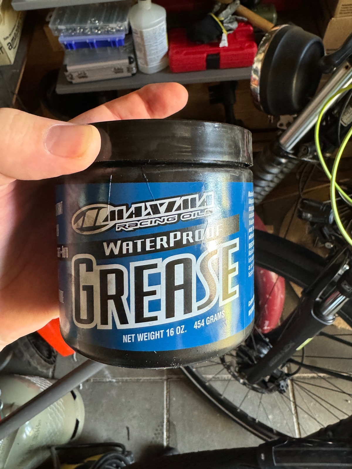

Ich habe beim letzten Reifenwechsel die Gelegenheit genutzt und in den Raum zwischen den Dichtringen und den Lagern ordentlich zu fetten. Dafür habe ich dieses Fett genutzt:
Ob es hilft, tja da streiten sich die Geister weil die Lager ja gekapselt sind. Aber ich glaub dran.

#10 Ja hätte aber auch bei 20.000 oder 90.000km passieren können. Ist ein bisschen Zufall - und auch eine geänderte Abdichtung ändert nichts an der Lebensdauer
Hat super funktioniert, danke
