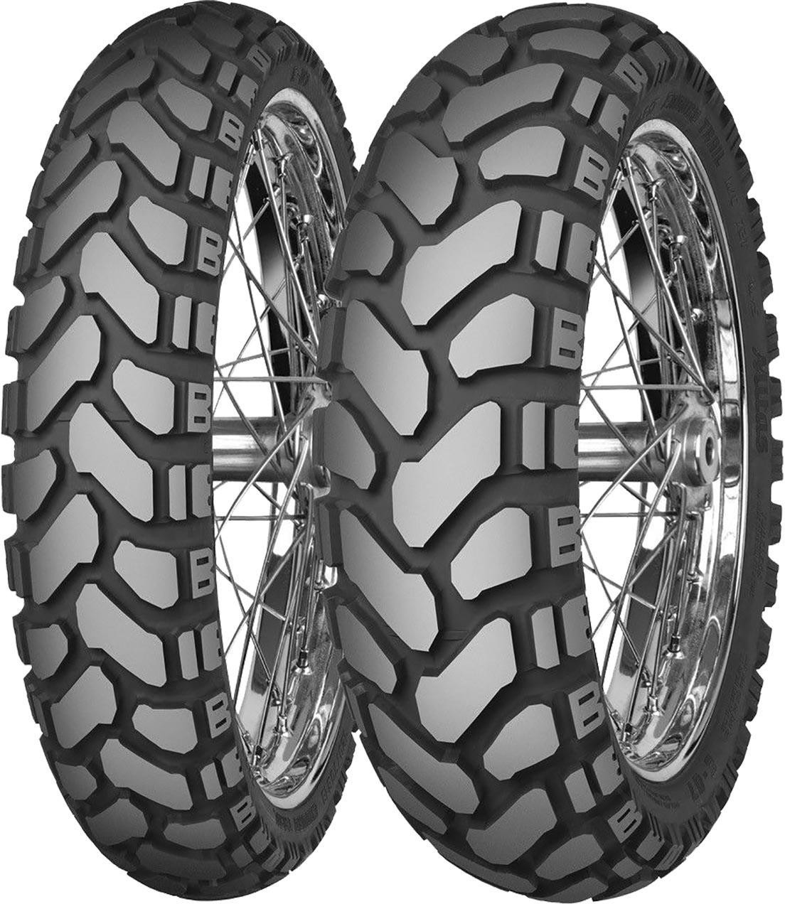

    Ich fahre ja schon sehr lange Zeit den Mitas E07 bzw. dessen Nachfolger E07+.
    Seit einiger Zeit beobachte Ich zunehmend eine Sägezahnbildung die sich mittlerweile doch recht lautstark bemerkbar macht.
    Ersatz hab ich bereits liegen doch stelle ich mir die Frage, ob man dem etwas entgegenwirken kann wenn ich den Reifen gegen die Laufrichtung, also entgegen der vorgaben, montiere. Sprich: Profil zeigt nach vorne :-).
    Gibt es überhaupt Nachteile wenn man einen solchen Stollenreifen „falschrum“ montiert?
    Gruß Peter
    Allein schon dass du mit dem Vorderrad auf losem Untergrund dann mit Sicherheit weniger Bremswirkung hast weil sich das Profil nicht „eingraben“ kann (je nach Profil), würde mich diesen Gedanken direkt verwerfen lassen.
    Und falls du einen Unfall hast und es kommt per Zufall heraus dass du deine Reifen falsch rum drauf hast, dann aber "GUTE NACHT"
    Würde ich auf keinen Fall machen, allein wegen deiner Sicherheit, die dann nicht mehr gewährleistet ist.

    Ich bin bei sowas schmerzfrei, jedoch bei einem so gestalteten Profil würde ich es nicht machen. Hab es beim TKC70, PiSTR... schon gemacht... man merkt bei den Reifen keinen Unterschied. Allerdings würde ich nicht zuuu lange mit dem Umdrehen warten
