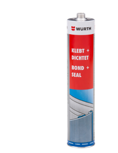

    Variante 1 nennt sich Klebt und dichtet
    Das bekommt man später evtl. nochmal gelöst

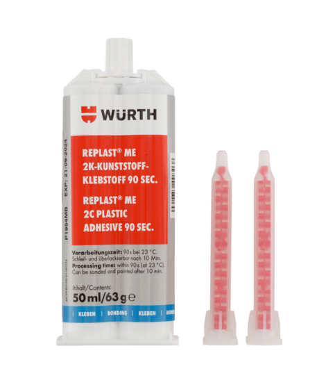

    Variante 2 ist Replast
    Dies gibt es mit unterschiedlichen Reaktionszeiten und hält absolut fest. Ich habe damit schon einige Verkleidungen instandgesetzt und auch verklebt.
    Beide Kleber bleiben bis zu einem gewissen Grad flexibel.
