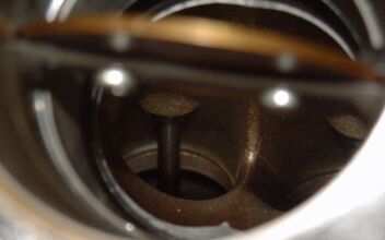

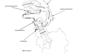

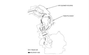

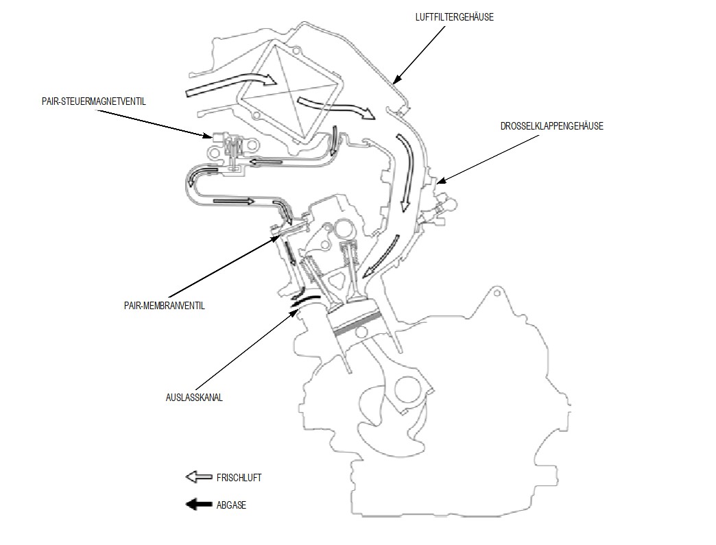

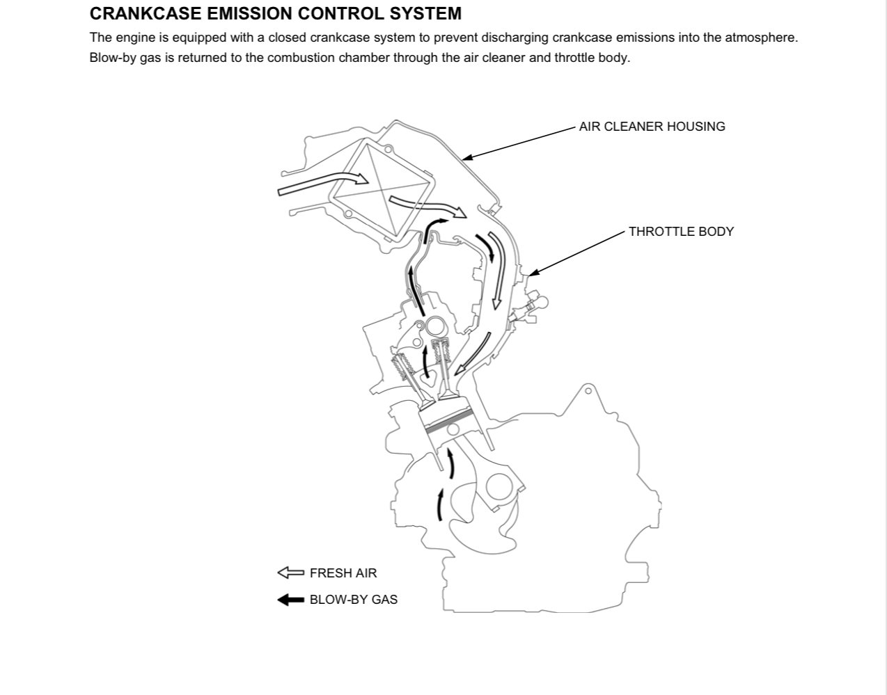

    Das HONDA PAIR SYstem hat keine Verbindung zum Ansaugsystem

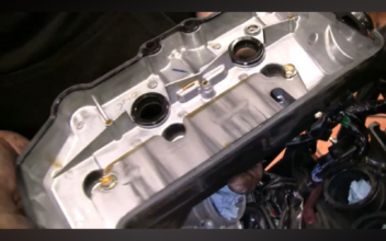

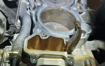

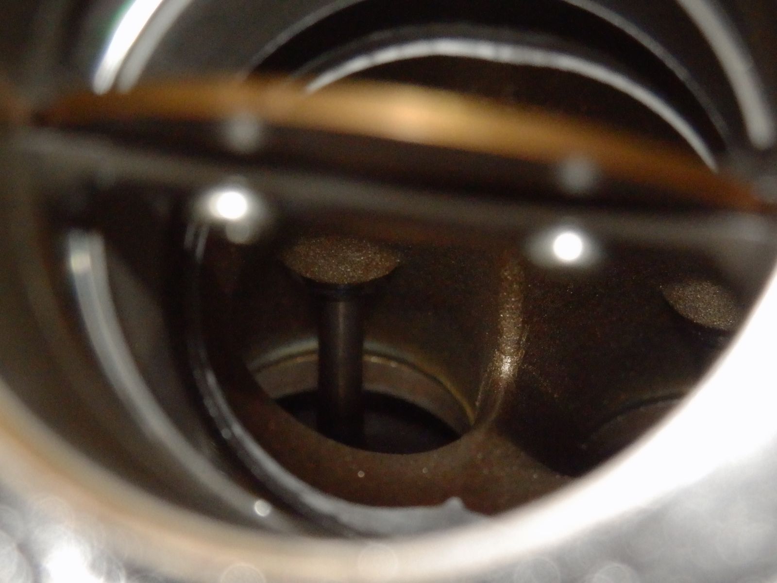

    PAIR ist eine Verbindung von der Airbox zum Auslasskanal - Wenn das PAIR Membranventil defekt ist, kommt es zum Überdruck im Kurbelgehäuse mit Druckerhöhung im Kurbelgehäuse und könnte zu äußeren Undichtigkeiten speziell Ventildeckeldichtung und zu einem BlowBy an den Kolbenringen führen. Das hätte Auswirkungen aufs Auslasssystem aber nicht auf den Einlassbereich. Da im Kolbenbereich keine nennenswerten Ablagerungen sind dürften aber keine nennenswerten BlowBy Gase mit Ölnebel verbrannt worden sein. Das funktionierende PAIR erkennt man optisch recht gut, wenn man ein Bild aus Richtung Abgaskrümmer zum Auslassventil macht
    Der Einlass sollte eigentlich eher so ausschauen
    Ist jetzt natürlich keine AT sondern eine Crosstourer - hat auch keine 188.000km sondern nur etwas um die 50.000 wenn ich mich recht erinnere - wurde aber garantiert artgerecht bewegt

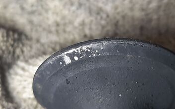

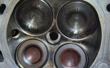

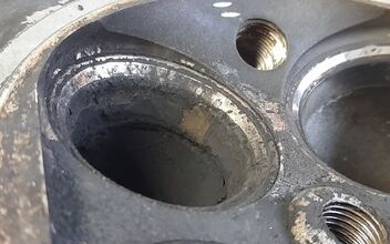

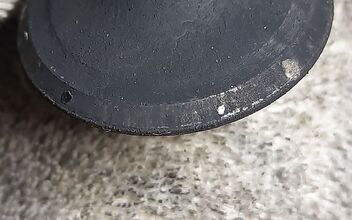

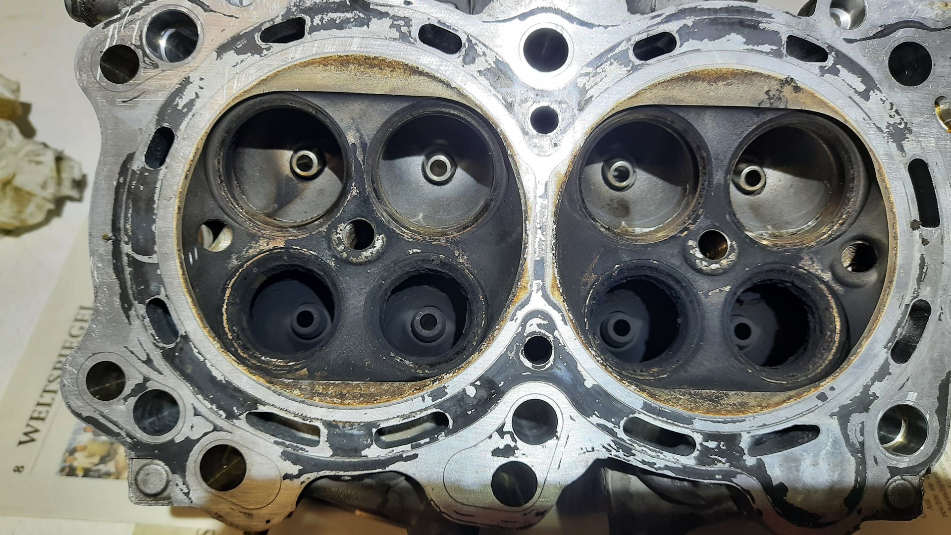

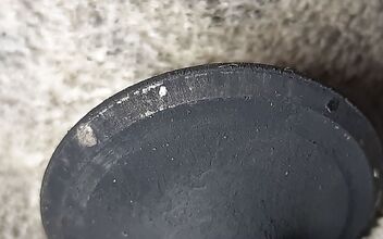

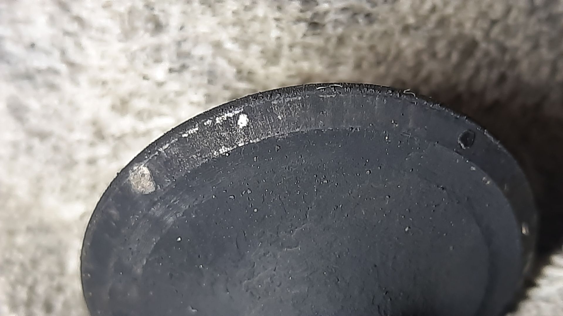

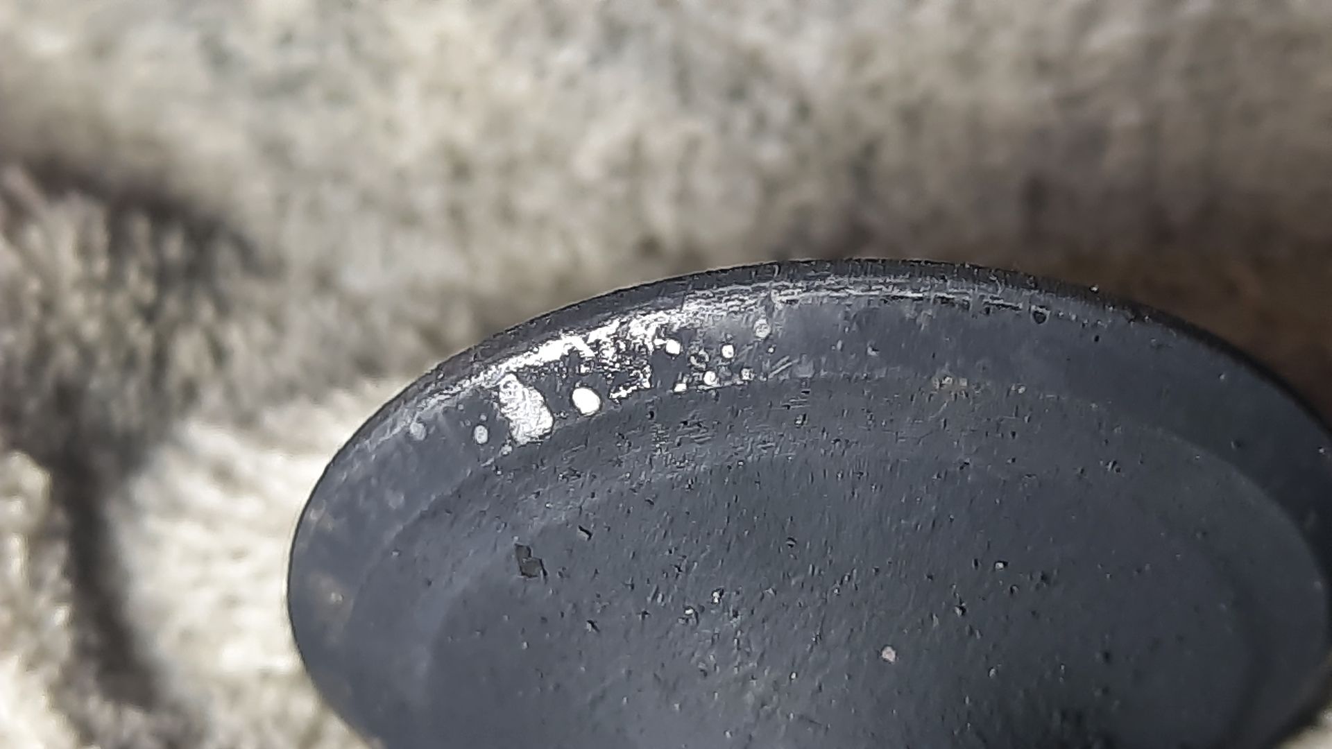

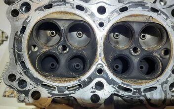

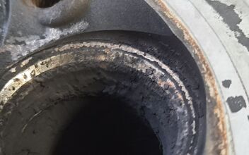

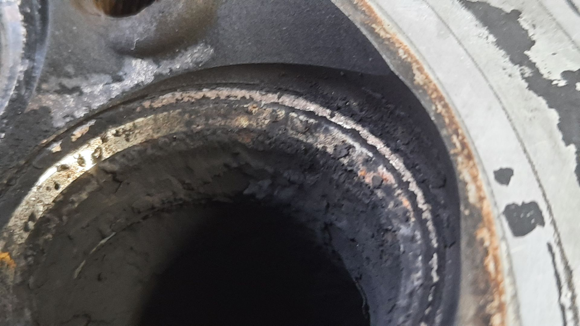

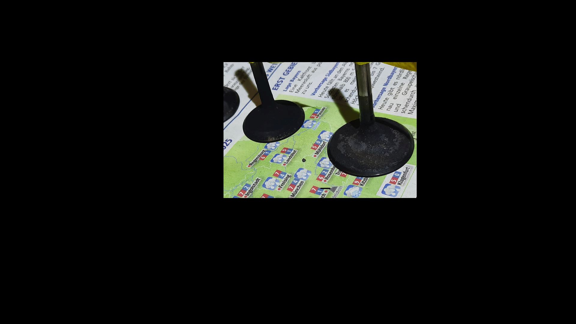

    Die ersten 2 Bilder zeigen den Auslaß- Ventilsitz ,welcher stark mit Ruß belegt ist und die Einlaß-Ventilsitze sind eher sauber
    Das sieht nach Ölkohle aus auf den EX- Ventilen,da wird wohl Oelverbrannt !!!

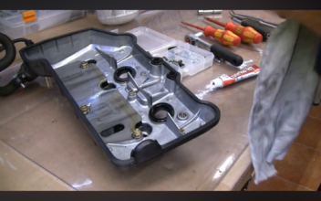

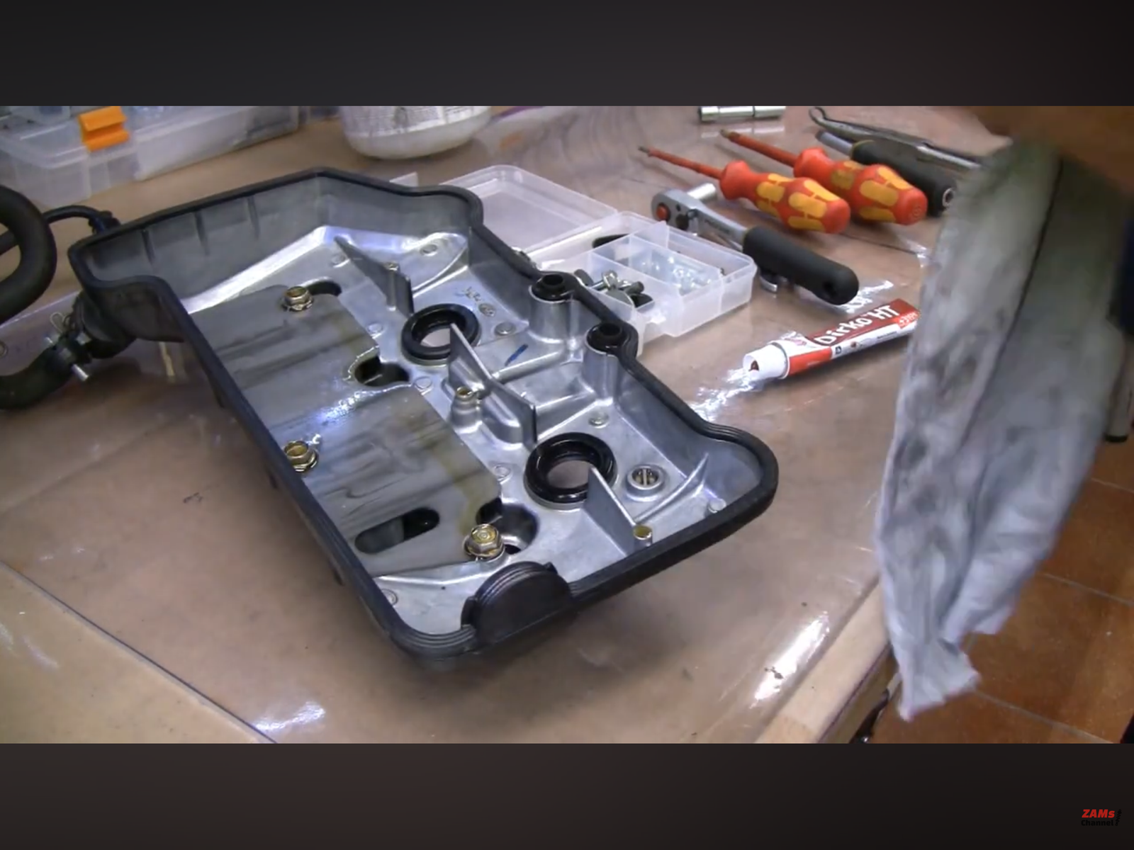

    Sicher?

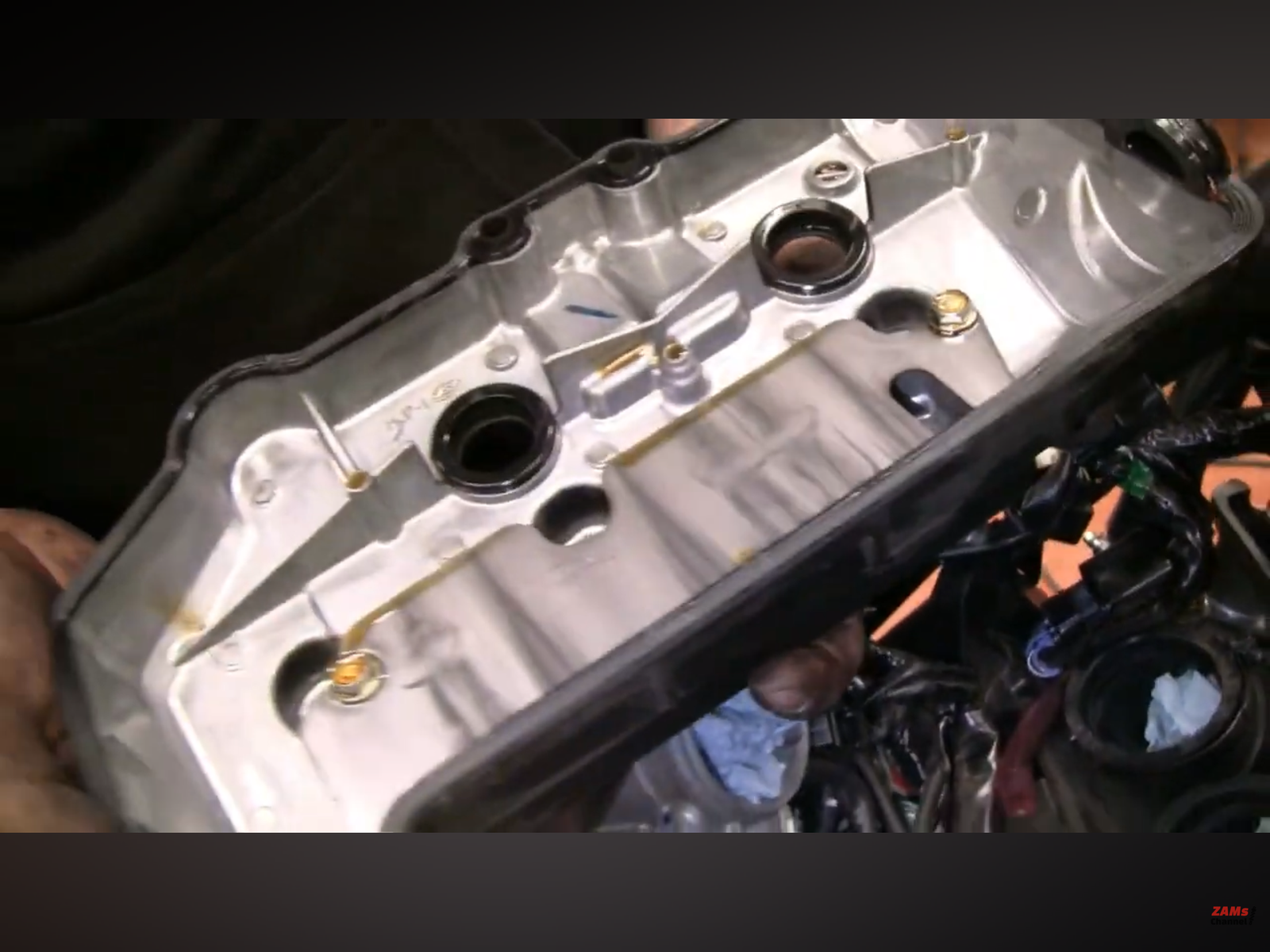

    Zwar habe ich mich nie extra damit beschäftigt oder auf den Ventildeckel Aufbau geachtet, aber es scheint keine Verbindung zwischen der SLS Führung und dem Kurbelgehäuse zu geben
    Und selbst wenn würde der Überdruck über die Entlüftung abgebaut.

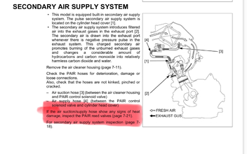

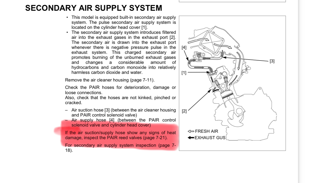

    Laut Servicehandbuch ist ein defektes Membranventil (funktioniert das Teil wie ein Rückschlagventil?) an den durch die Hitze beschädigten Schläuche vor und nach dem PAIR Steuermagnetventil zu erkennen
    Also falls das Membran- UND Steuermagnetventil gleichzeitig defekt sind, können die Abgase in den Luftfilterkasten gelangen oder?

    Danke für eure Mithilfe :handgestures-thumbupright: . Es liegt kein messbarer Ölverbrauch vor. Das SLS hat lediglich die Aufgabe sauerstoffreiche Luft vom Lufi-Kasten in den Ansaugtrakt zu bringen um beim Abgasirrsinn mitzuhelfen (SLS hab ich schon vor langer Zeit eliminiert, dicht gemacht).
    Motorinnendruck wird durch die Motorentlüftung direkt in den Lufi-Kasten geleitet.

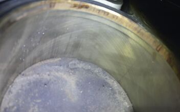

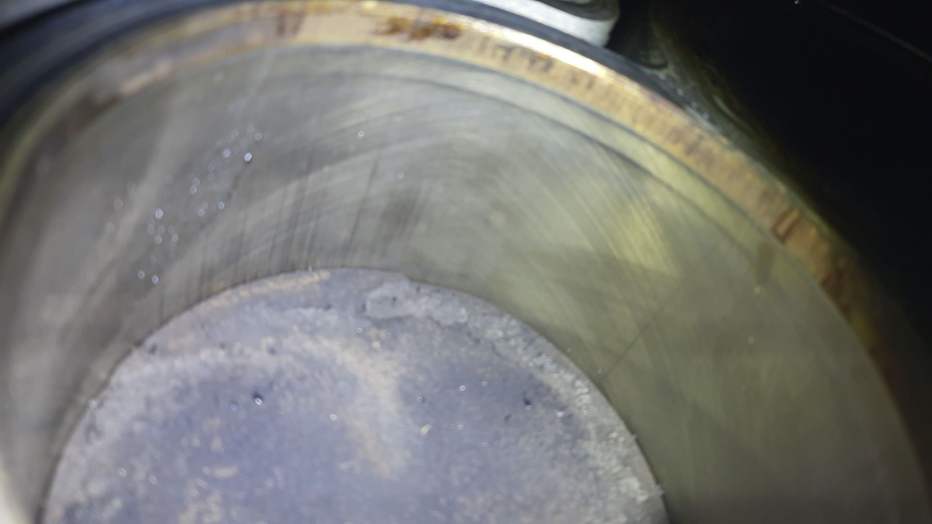

    Da du den Motor eh offen hast würde ich die Kolben ziehen und vermessen/ begutachten. Maße sind alle im Handbuch beschrieben.
    Ist ja auch keine Schande wenn bei 188kkm Verschleiß am Triebwerk auftritt.
    SLS bringt Luft in den Abgastrakt nach den Auslaßventilen, nicht in den Einlaß. Hiermit sollen hauptsächlich unverbrannte Kohlenwasserstoffe nachoxidiert werden.
    Verbrennung wird nicht kalt, eher brennt der Brennraum nicht richtig durch; unrunder Motorlauf, Wirkungsgradverlust.
    Glaube nicht, daß dadurch solche Ablagerungen (Koks) entsteht, weil über das Kennfeld / lambda- Sonde nicht angefettet wird.

    Kolben ziehen ist leicht gesagt, dazu muss der ganze Motor zerlegt werden...

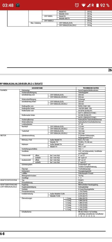

    messe vorsichtshalber mal die Ventilfederlängen. Freie Länge sollte 43,2 mm sein. Verschleißgrenze 42,2 mm.
    Ventilsitzbreite E- Ventile 1,1-1,3 Verschleiß 1,5 mm max
    VentilsitzbreiteA-Ventile 1,3-1,5 Verschleiß 1,9 mm max

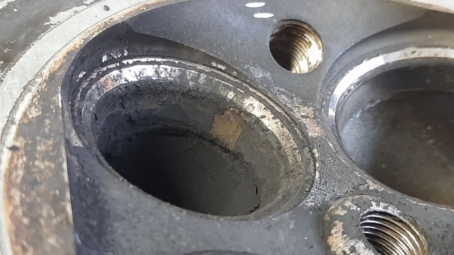

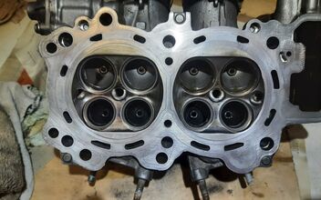

    Nur mit dem Blick auf die Ventile und die Kanäle lässt sich deine Frage nicht wirklich beantworten
    Wenn du Detailbilder von den Zündkerzen hast (von oben so dass der Isolator erkennbar ist) und von den 4 Auslasskanälen (von vorne aus Richtung Krümmer in den Kanal) kann man ein bisschen mehr sagen
    Ebenfalls wichtig wären die Betriebsbedingungen (Last, Drehzahlen) der letzten 500 - 1000km
    Grundsätzlich gilt

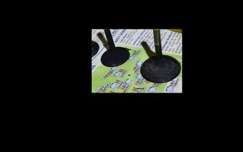

    - Schwarzer samtiger Niederschlag auf den Bauteilen = Verbrennung mit fehlendem Sauerstoff, unvollständig
    - Schwarzer, glänzender Niederschlag auf den Bauteilen = Verbrennung von Öl
    Soweit auf den Bildern erkennbar, handelt es sich in deinem Fall eher um eine unvollständige Verbrennung oder einen lastarmen Betrieb bei recht niedrigen Temperaturen (damit ist nicht die Kühlmitteltemperatur gemeint) wie er z.B. bei Kurzstreckenbetrieb auftreten würde. Das "Schadensbild" würde zuerst bei den Kerzen auftreten (Freibrenngrenze nicht mehr erreicht) - ist aber in deinem Fall optisch nicht mehr erkennbar da zu fortgeschritten. https://bosch24.de/zuendkerzen-richig-deuten/
    Wenn die mittleren Kerzen ausgefallen wären kommt es zu einer unvollständigen Verbrennung. Die seitlich angebrachte Kerze verbrennt das Gemisch nicht mehr vollständig, speziell im Teilllastbetrieb. Wegen langsamer Verbrennung wird ein Teil des Kraftstoff-Luftgemisches unverbrannt am Auslassventil entweichen und unter unkontrollierten Bedingungen (teilweise) im Krümmer nachverbrannt. PAIR würde das Problem mindern (am Auslass wird es nach der PAIR Bohrung wieder grau) - wenn das bei dir stillgelegt ist, entfällt der Punkt.
    Ich vermute dein Kerzenisolator und der Auslasskanal sehen aus wie dein Auslassventil
    In deinem Fall könnte der Ablauf tatsächlich durch den Ausfall der inneren Kerzen entstanden sein, die eine unvollständige Verbrennung zur Folge hatten und deswegen mit unzureichenden Drücken/Temperaturen stattgefunden haben.

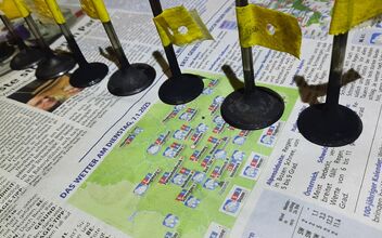

    Die Ablagerungen an den Einlassventilen sind nicht besonders auffällig und insbesondere die rudimentären Ablagerungen am Ventilsitz passen zur Laufdauer von runden 190.000km. Nach einschleifen und Kontrolle der Ventilsitzlage und -breite ist da kein weiterer Handlungsbedarf erkennbar. Achtung Hinweis - Falls du den Ventilsitz im Kopf anpassen musst - nicht mit einem Ventilfräser mit mehreren Messern. Ideal wäre ein Diamantformstein da nur wenig Material abgetragen wird.
