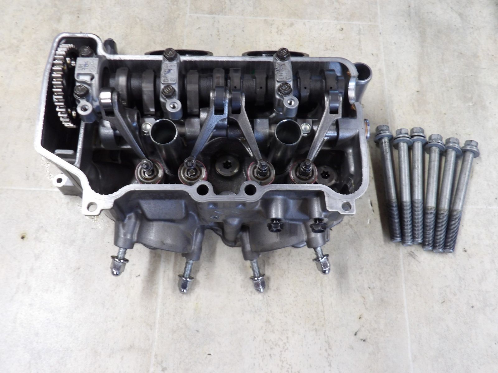

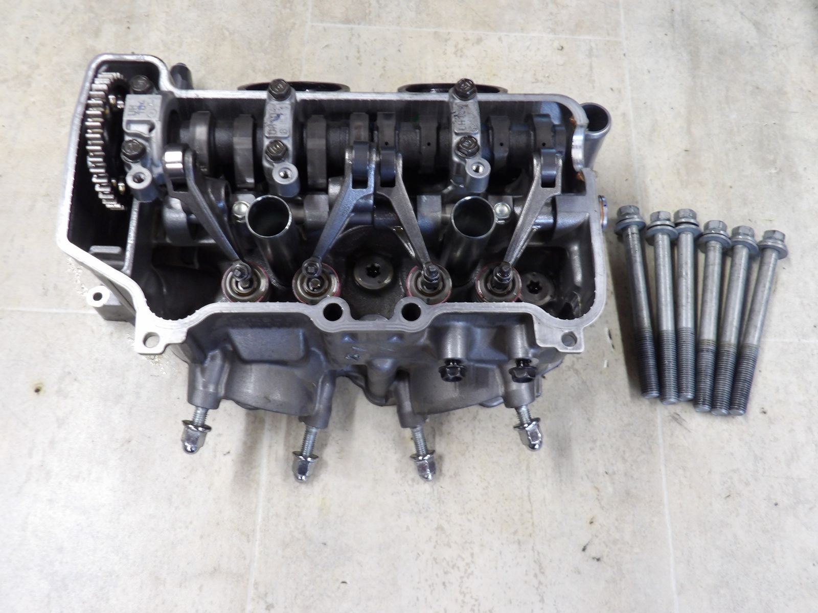

    Ich bin zwar auch kein Ingenieur, aber ich denke, es gibt zwei Möglichkeiten: Entweder dehnt sich ein Metall (vielleicht der Ventilschaft) schneller aus als das andere (vielleicht der Kipphebel), was beim Aufwärmen des Motors zu einem kurzzeitig geringeren Spiel führt.
    Oder das dicke, kalte Öl kann den Ventiltrieb noch nicht optimal schmieren.
    Das Geräusch kommt definitiv vom Zylinderkopf, der mit vier Ventileinstellschrauben und vier Ventilstößeln samt Ventileinstellplatten eine etwas ungewöhnliche Konstruktion hat.
    Es ist merkwürdig, dass gerade die 25er-Modelle betroffen sind.
    Ich freue mich über weitere Vorschläge.
