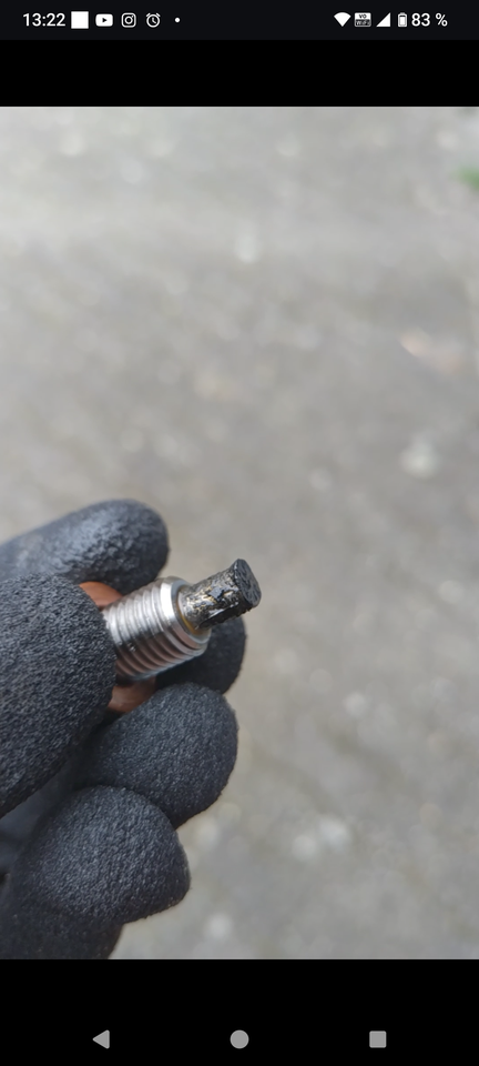

    Ok - wenn es an der Viskosität nicht liegt, woran dann? Vor 1000 km Service kein Klappern, nach 1000 km Klappern.
    Es wird am Motor beim ersten Service, außer Ölwechsel, nichts gemacht. Also - woher dann plötzlich?
    Was ich nicht verstehe, ich bin kein "Techniker", warum beginnt die Klapperei erst ca. 20-30 sek nach anlassen des Motors, wenn die Drezahl beginnt, sich zu senken?

    Ich bin zwar auch kein Ingenieur, aber ich denke, es gibt zwei Möglichkeiten: Entweder dehnt sich ein Metall (vielleicht der Ventilschaft) schneller aus als das andere (vielleicht der Kipphebel), was beim Aufwärmen des Motors zu einem kurzzeitig geringeren Spiel führt.
    Oder das dicke, kalte Öl kann den Ventiltrieb noch nicht optimal schmieren.
    Das Geräusch kommt definitiv vom Zylinderkopf, der mit vier Ventileinstellschrauben und vier Ventilstößeln samt Ventileinstellplatten eine etwas ungewöhnliche Konstruktion hat.
    Es ist merkwürdig, dass gerade die 25er-Modelle betroffen sind.
    Ich freue mich über weitere Vorschläge.
