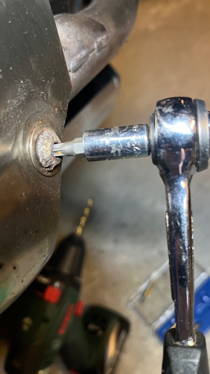

    Hi, die Aktion war leider nicht erfolgreich.
    Nach viel Einwirkzeit von WD40 und Caramba habe ich dann versucht die Schraube mit der Cripzange zu bewegen, die hatte aber keine Lust. Danach konnte ich einen Torx (hatte keine Vielzahnnuss) etwas einschlagen und der Kopf bewegte sich dann. Dachte schon ich hätte es geschafft, leider war es aber nur der Kopf ohne Gewinde. Dieses habe ich dann ausgebohrt. Leider kann ich aber kein Gewinde einschneiden, da das Material nur etwas 3-4 mm Tief ist und dann schon der Edelstahlauspuff kommt. Mein Gewindeschneider hat eine Spitze bevor überhaupt die Schneiden anfangen.
    Nun muss ich mal sehen, wie ich da ein Gewinde hineinbekomme, oder etwas anderes mache. Wahrscheinlich muss der Auspuff dazu ab, da die Edelstahlabdeckung im Weg ist...

    Hallo Klaus,
    wäre es vielleicht möglich vorsichtig ein loch zu bohren und eine Blindnietenmutter einzusetzen, dann eine neue Schraube einsetzen?
