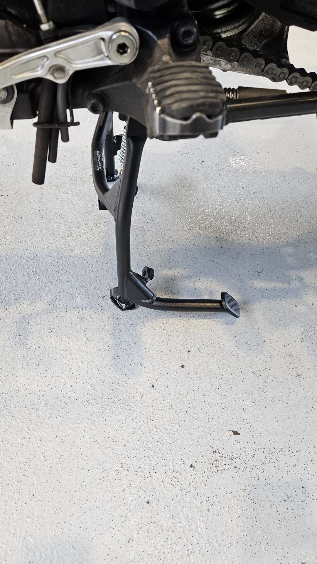

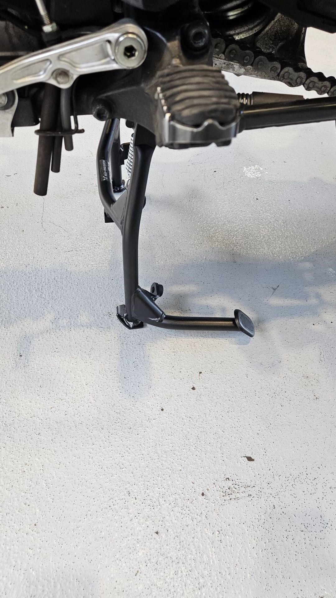

#64 Alles anzeigenZum Runterbekommen vom Hauptständer, die linke Hand an den Lenker, die rechte an eine Halterung, hinten, und dann mit beiden Händen/Armen quasi nach links bzw. nach vorne ziehen - die Twin geht viel leichter vom und auf den Hauptständer, als meine alte Varadero und mein alter Crosstourer DCT. (beide hatte aber auch mehr Kilos auf den Rippen)
Wenn man möchte, kann man zur Sicherheit den Seitenständer vorher ausklappen.

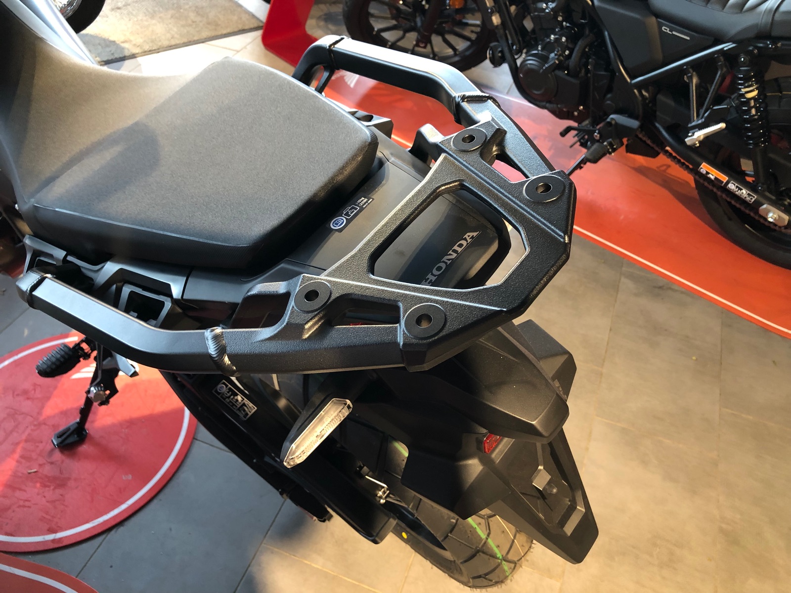

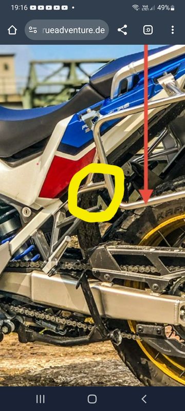

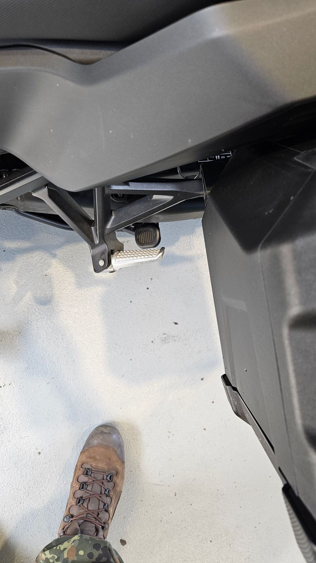

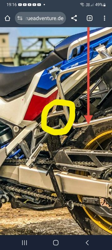

#65 Mit Koffern doch kein Problem, ich halte ihn an der Querstange.
Seit einem Umfaller beim vom Hauptständer runter (war Kiesplatz) habe ich den Seitenständer immer unten und Füsse weg. Aber jeder wie er/sie es gut findet. Und klar, ich mit meinen ca 120kg mit voller Montur habe natürlich ein ganz anderes Gegengewicht als jemamd mit 80kg.

Ich muss gestehen, dass ich selbst auch mit sehr viel Respekt und Vorsicht an meine (bisherigen) Bikes rangehe, gerade bei allem was mit rangieren zu tun hat. Das Rauf- und Runterbringen auf/vom den Hauptständer, hat mir mein damaliger Honda Händler mal ganz in Ruhe gezeigt - seine Tipps waren Gold wert.
Einfach mit breiten Beinen seitlich vor das Bike stellen, den Seitenständer ausklappen und die Maschine vom Hauptständer "schieben" und gleichzeitig etwas zu sich ziehen, dann kann man sie langsam auf den Seitenständer "ablegen".

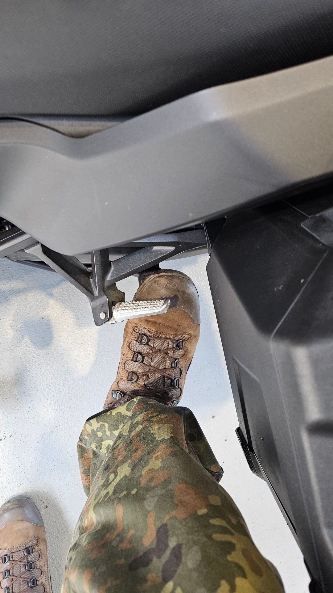

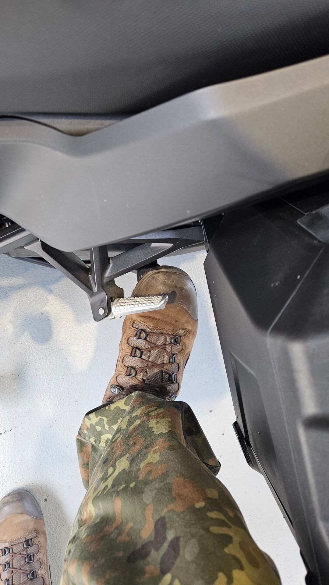

#69 Beim Aufbocken mit Koffern stelle ich den rechten Fuss auf den Ständerhebel und stemme mit dem rechten Knie gegen die untere Kante des Koffers und heble so den Bock auf den Ständer.
Ohne Koffern greiffe ich an den Koffernhalter wie oben beschrieben.
