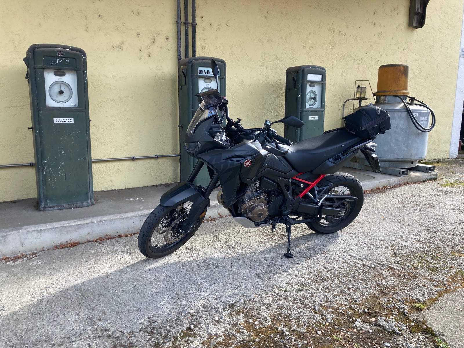

    So sieht meine AT normalerweise aus:
    Hinten drauf eine Hecktasche, mit Riemen an der Gepäckbrücke befestigt. Darin unter anderem mein Regenzeug, Erste-Hilfe-Packerl, Reinigungszeug fürs Visier.
    Mich stört die Tasche beim Aufsteigen. Außerdem finde ich, dass das zum Teil ganz cool aussieht, wenn Scrambler mit nur einer Satteltasche herumfahren. Wenn ich mehr Gepäck mitnehmen will, baue ich meine Kunststoff-Koffer dran.
    Meine Frage wäre: Kennt jemand eine einzelne Satteltasche, die man seitlich an die Gepäckbrücke schnallen kann, und die keinen Kofferträger o.ä. braucht?
