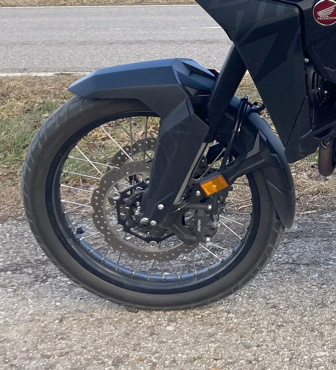

    Da sollten alle Variaten dabei sein. Ob Puig oder Pyramid gibt sich nichts, sehen gleich aus.
    Spielt keine Rolle, SD13 und SD14 haben ab Werk denselben Frontfender.
    In den untenstehenden Listen wären das die Positionen 2 und 3.

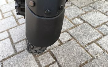

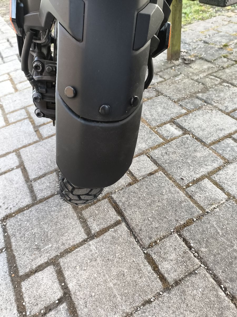

    Meine ist zwar eine SD08 von 2023 aber ich glaube nicht dass das Schutzblech, geändert wurde.
    Habe es dann mit drei kleine M3 Schrauben, mit Stoppmuttern noch zusätzlich befestigt.
    Das Resultat ist sehr gut!

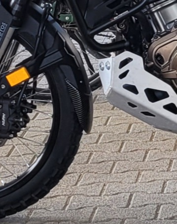

    Ich habe auch so ein Teil vom Chinamann und war erschrocken, wie wenig Platz da zwischen dem Schmutzfänger und dem Reifen ist. Ich habe deshalb darauf verzichtet, da noch irgendwelche Schrauben anzubringen. Deshalb habe ich damit gerechnet, dass das Ganze nicht lange hält, da nur geklebt.
    Hält aber seit mindestens 5.000 km einwandfrei. Ich fahre allerdings auch nur sehr wenig Gelände.
    Ich habe drei M3 Schrauben mit Stoppmuttern vervendet.
    Ja, es hat nicht viel Platz, aber bis jetzt habe ich keine Behrührungen mit dem Reifen gehabt (Pirelli STR).
    Ich habe geschaut wo es am meisten Luft hatte.
    Bin gespannt wie lange es nur mit Kleben hält.
    Aber sonst bist du zufrieden? Ich schon, da es unterhalb des Motorschutz, von SW draufspritzt und nicht mehr bis zu den Kolektoren und Rahmen.
