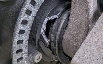

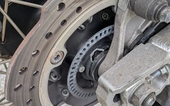

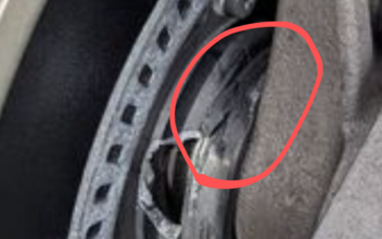

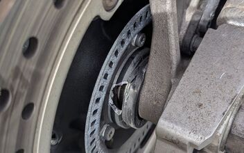

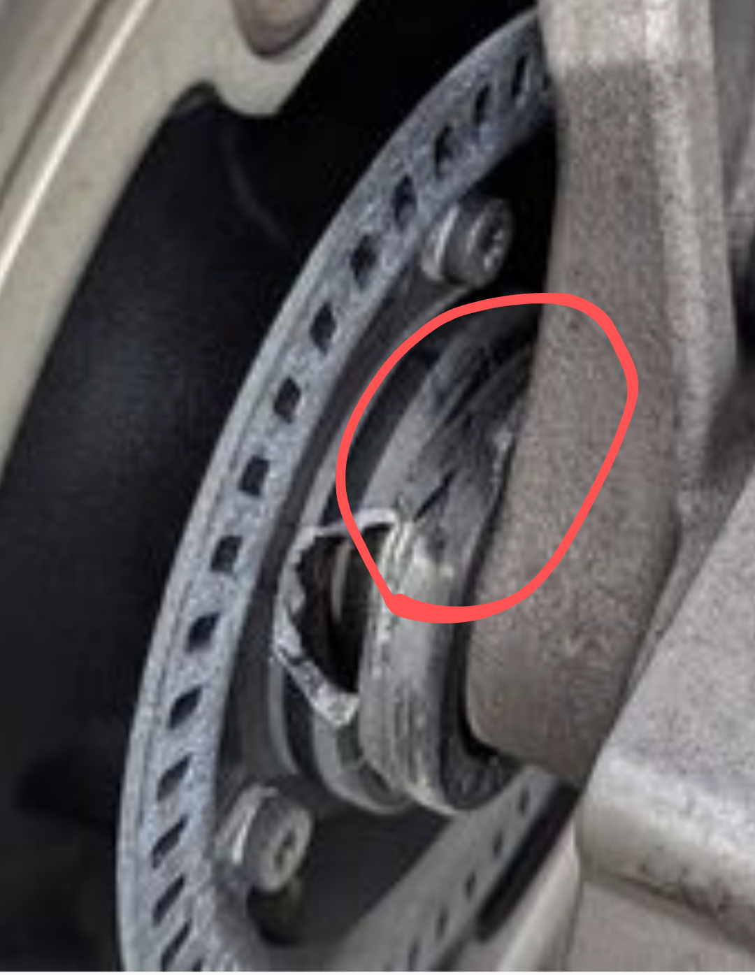

Ja, die Maschine ist Scheckheftgepflegt. Mit meinem langjährigen Händler habe ich selbstverständlich gesprochen. Die Kosten für ein neues Hinterrad beruhen vor allem auf den hohen Ersatzteilkosten von Honda. Die Lohnkosten sind dagegen marginal. Lagerschäden kennt mein Händler zwar und begutachtet bei den Inspektionen natürlich auch die Lager (soweit ohne Ausbau möglich), aber so eine Beschädigung der Nabe durch das komplett zerlegte Lager hat er vorher auch noch nicht gesehen.
