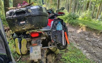

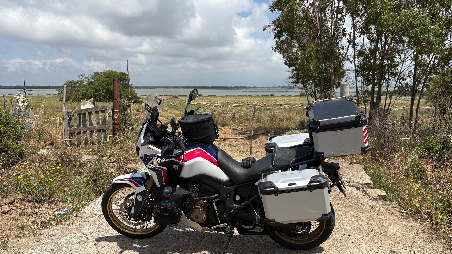

    Ich fahre seit Jahren und zigtausend Kilometern einen Auer Schutzkoffer durch die Gegend. Vier Löcher in den Boden gebohrt und mit M6-Schrauben und großen Unterlegscheiben befestigt. Meine gewählte Version fasst 17 Liter, wiegt 2,27 kg, ist abschließbar und kostet ca. 50 €.
    Helm geht natürlich nicht rein, habe ich aber auch meistens auf der Rübe. Die Koffer gibt es auch in vielen anderen Größen (und Farben :roll: ).
    Hier z.B. mein Kalenderbild von 2025:

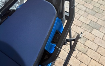

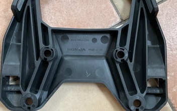

    So sieht das bei mir aus, Halteplatte:

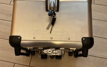

    und hier das Topcase:
    Über Schönheit kann man diskutieren, über Gebrauchswert & Funktionalität nicht. Was ich da schon transportiert habe, an Volumen und Gewicht (Hanteln usw.). War noch nie ein Problem. Formal nach Regeln & Zulassung wesentlich überladen, gehalten hat es aber ohne Probleme. Solange es dich beim Fahren nicht stört, pack rein was muss!!

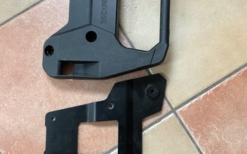

    Hi. Ich habe mir das auch aus so einem Schutzkoffer gebaut. Ist nicht so Teuer und sieht aber auch nicht verbastelt aus. Ich habe allerdings die originale Honda Tapcasehalteplatte drunter und den Schutzkoffer mit einer ähnlichen Technik festgemacht wie das originale Topcase. So kann ich in 2 Minuten zwischen kleinem und dem Großen hin und her switchen.

    Was hast Du denn noch für eine Stahlplatte unter dem Monokey-Halter? Damit der Halter nicht zur Hälfte in der Luft hängt?

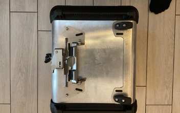

    Über Kleinanzeigen habe ich jetzt ein schönes TC von Touratech mit Honda-Label erstanden. Wegen Regens habe ich das Teil mit dem Auto abgeholt. War vorher auch anner AT dran. Mit Halteplatte 200 Euronen - eigentlich zu teuer aber ich hatte auch keinen Bock mehr.
    Und zu Hause: passt nicht! Lochabstände hinten 5mm zu eng. Ich könnte ausrasten... Honda sagt, sie können mir keinen passenden Halter geben. Touratech sagt wende Dich an Honda.... 💩
  • #29
    Das wusste der Typ nicht mehr. Er selber fuhr ne NC oder NX. Lt. Honda gehört der Halter aber zur CRF1000. Für die 1100er gibt nur andere Platten. Die haben doch nicht wirklich die komplette Verriegelungstechnik geändert? 🤮
    um dieses Zeugs geht's. Wobei die Stahlplatte ja eigentlich nicht nötig wäre, oder?
