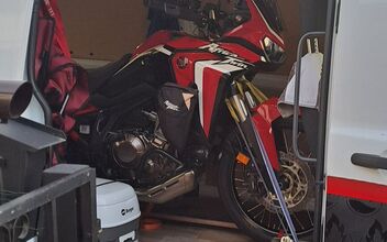

    Hi, ich habe selbst den Tourneo Custom L2, da passt die Twin von der Höhe nicht rein. Da passt meine CRF 300 L mit einem kleinen Schubkarren-Rad rein.

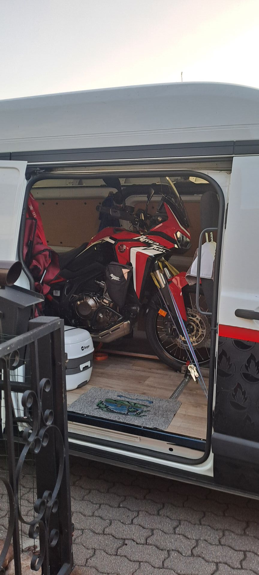

    Ich habe kein anderes Auto in der Klasse gefunden, welches am Heck hoeher ist als ein Transit bzw. Torneo Custom. Trotzdem darf das Mopped max. 135cm hoch sein, wenn es senkrecht eingeladen werden soll. (Edit: Das aktuelle Modell hat wahrscheinlich andere Masse.) Manchmal hilft es, Windschild und Spiegel abzubauen, das Vorderrad durch ein Schubkarrenrad ( @Herb) zu ersetzen oder das Mopped vorne mit einem Spanngurt in die Federn zu ziehen. Meine 890 Adventure R ist mit letzterem Trick in 5min verladen.
    Hier im Video wird gezeigt, wie es mit Mopped im Transit Custom aussieht. Angeblich hat er schon 2 700er Teneres im Auto gehabt.
    Externer Inhalt youtu.be

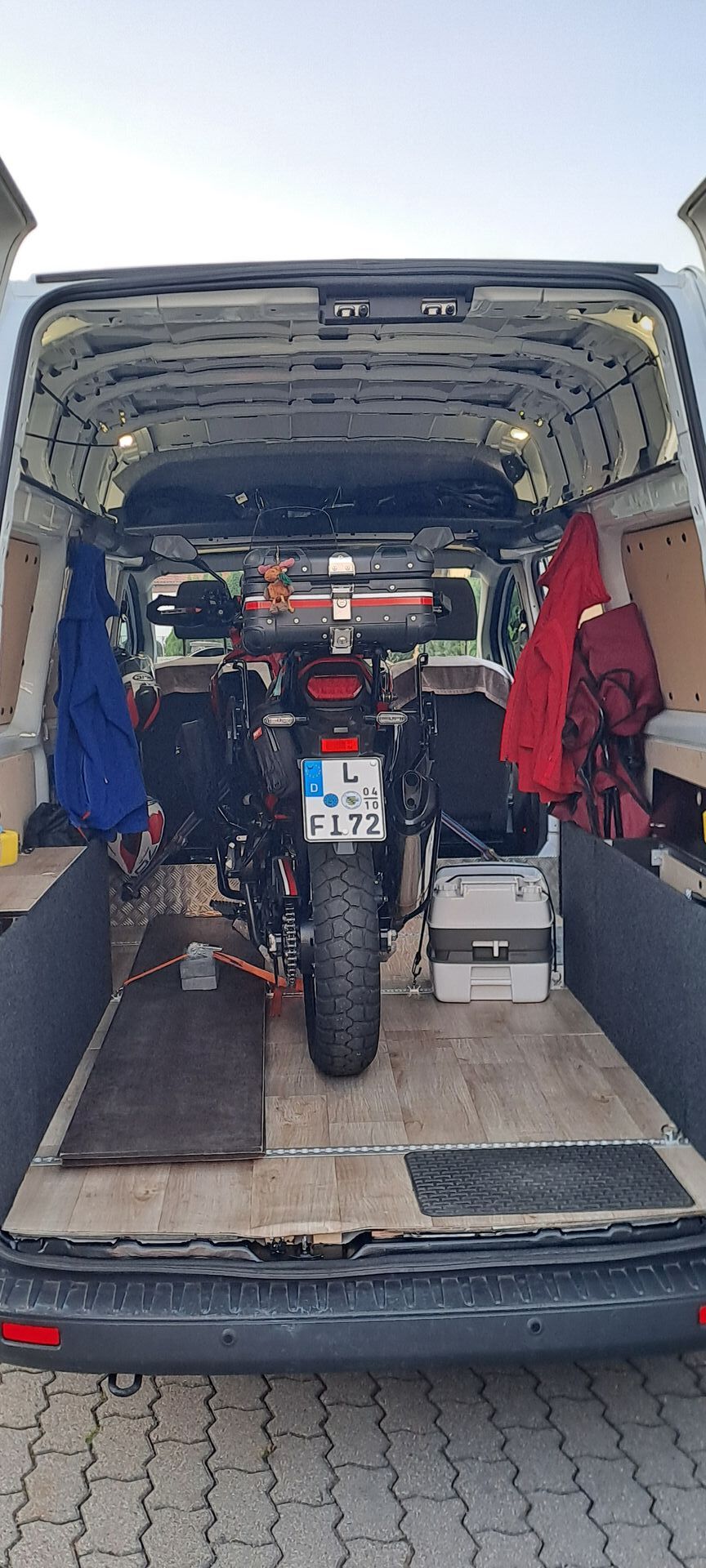

    Thema hatte ich im Frühsommer .... kein " kleiner " Transporter / Kasten nimmt die AT auf , weil diese einfach zu hoch ist .
    Bei den Fahrzeugen ist der ist die lichte Höhe am Türausschnitt nicht ausreichend .
    Passen würde die Kategorie Jumper / Boxer etc. Dort aber auch nur , wenn du keine hohe Scheibe verbaut hast .
    Ich hatte mit dieser Wagengröße geliebäugelt aber jedes mal die Scheibe und Spiegel zu demontieren würde mich irgendwann nerven und deswegen diese Fzg Kategorie verworfen .
    Geworden ist es ein Transit Custom in L2 H2 .
    Wir können drin stehen - auch cool beim reinschieben :whistle: .
    Den bau ich jetzt als Camper um - > nicht als Womo ! Es kommen keine Einbauten rein sondern nur entnehmbar und verrückbare Alukisten .
    Den ersten Motorradtransport hatten wir im September für den Urlaub .
