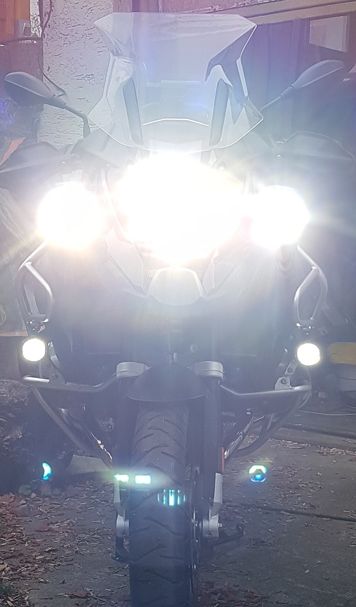

    Und ist diese LED Ausstattung zulässig? :/

    Ich hatte dazu neulich ein Gespräch mit Marion Bozzo, dem Chef von MotoBozzo, er bietet Zusatzscheinwerfer für die AT an. Nach seinen Aussagen definiert die StVO ziemlich exakt, welche Scheinwerfer an einem Motorrad dran sein dürfen, nämlich zweimal Tagfahrlicht/Positionslicht, zweimal Abblendlicht, zweimal Fernlicht und zweimal Nebelscheinwerfer. Tagfahrlicht, Abblend- und Fernlicht ist an der AT bereits ab Werk in der maximal zulässigen Zahl montiert, deshalb ist das einzige, das man sich zusätzlich an die AT schrauben darf, ein Satz Nebelscheinwerfer. Und genau den bietet Honda als Zubehör an - und er auch.

    Wichtig ist dem TüV Menschen nur, dass die Teile eine EG Erlaubnis haben...ist in der Regel im Scheinwerferglas eingearbeitet.
    Ganz genaue messen vielleicht noch die exakten Abstände zum Hauptscheinwerfer. Mittlerweile dürften die TüV´ler sich aber an den Anblick gewöhnt haben und schauen vielleicht auch nicht mehr so genau hin. Genau wie bei den dauerhaft leuchtenden Blinkern.
