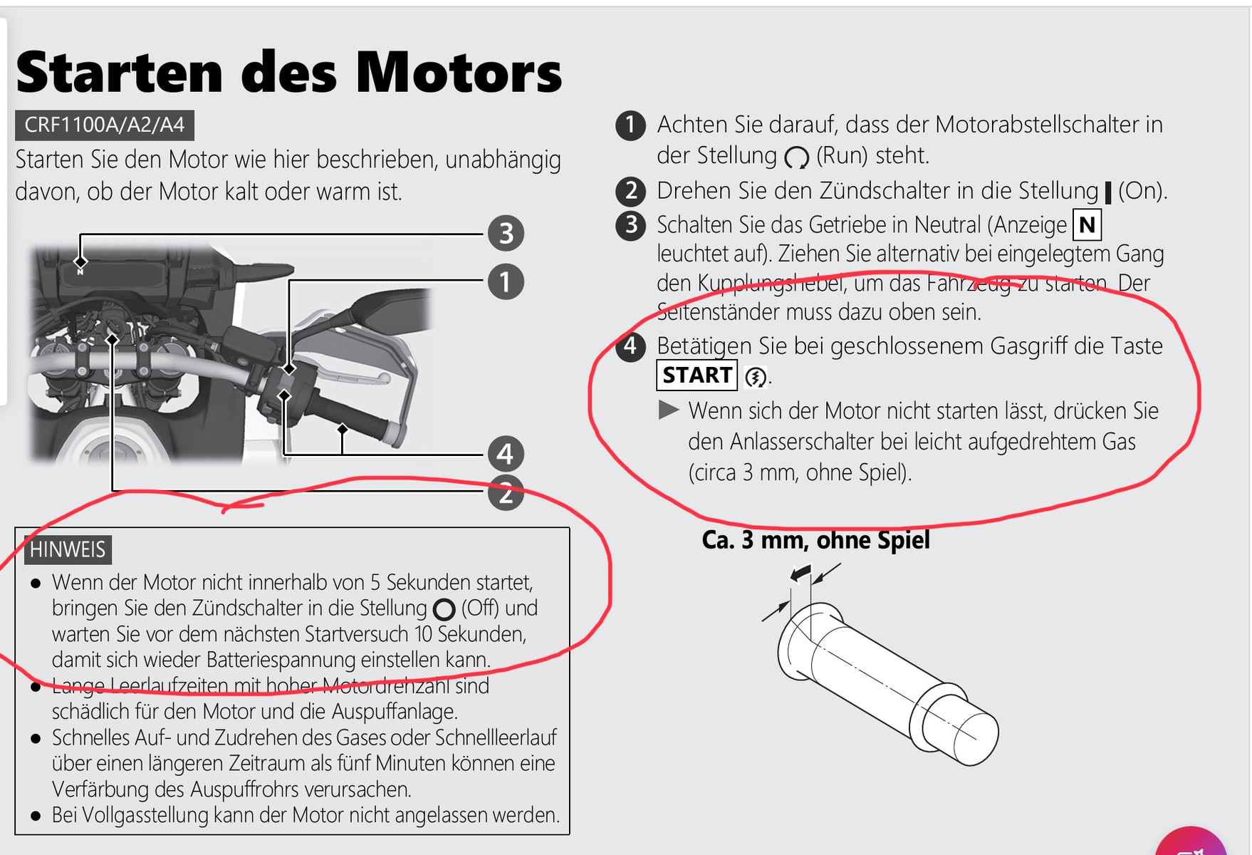

    Im Handbuch stehen (auf Seite 222) zwei Procederes, die man tun kann, wenn der Motor auf Knopfdruck nicht anspringt:
    Hast du das mal probiert?

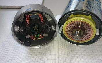

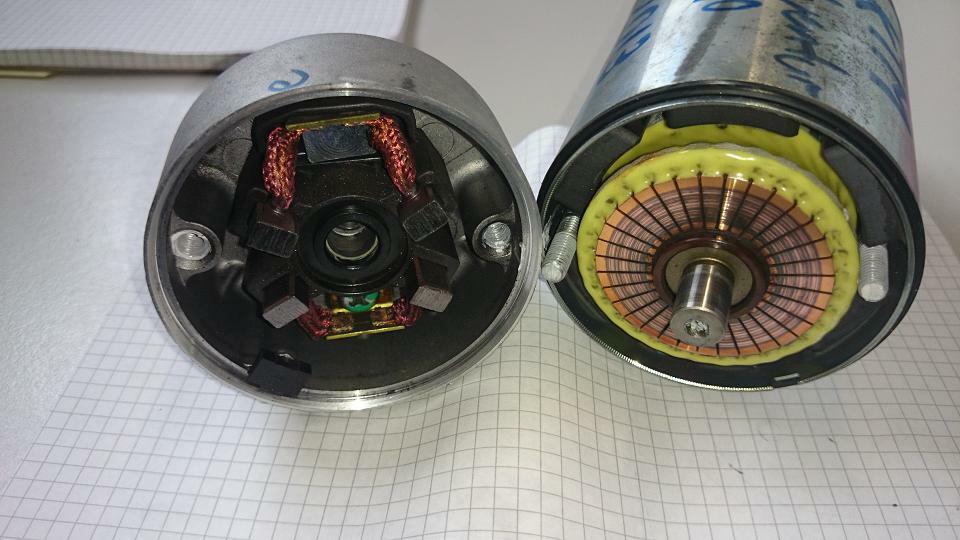

    Hab mir 2013 eine KTM 1190 ADV gekauft. Nach knapp 20000km und herbstlichen Temperaturen hat die sich sehr unwillig starten lassen. Klang genau wie im Video.
    Grund war der Anlasser, ein Produkt aus Japan. Der hatte vorne am Ritzel ein Wälz- und hinten ein trocken gelaufenes Gleitlager. Hab mir dann auf eigene Rechnung den Anlasser der 1290 geholt und selber gewechselt. Der hatte zwei Wälzlager drin.
    KTM ADV 1190 Anlassertausch
    Danach war und blieb alles eitel Sonnenschein und ist bis heute mit knapp 100000 noch perfekt. Und KTM hat sich dann ab Ende 2014 bereit erklärt, beanstandete Starter während der Garantizeit zu ersetzen.
    Wenns der Anlasser ist, lässt sich das sicher über eine erhöhte Stromaufnahme ausmessen. Vielleicht mal in die Richtung denken?
