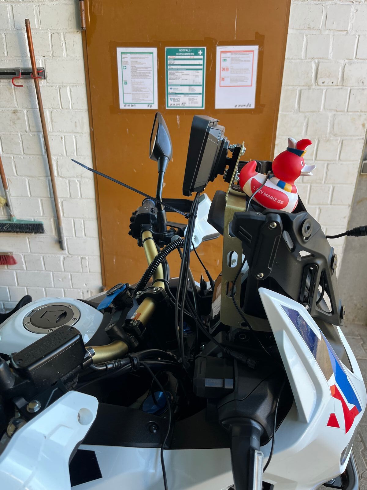

#7 Ich habe die oben von mir benannte Kombination mittlerweile eingebaut. Funktioniert gut, jedoch an den elektrotechnischen Feinheiten bezüglich Abschaltverzögerung und eigenes WLAN Netz am Moped Bastel ich noch.

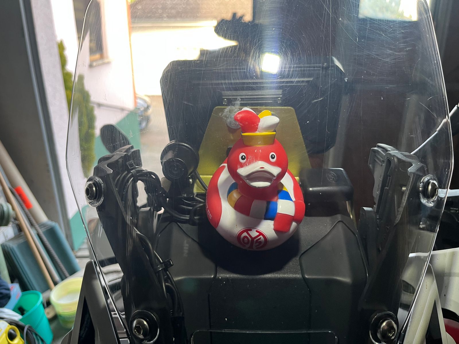

Vorne ist neben der Ente, einmal die Kamera auf der einen Seite und die GPS Antenne auf der anderen Seite.
Hinten ist die Kamera unauffällig unter dem Topcase

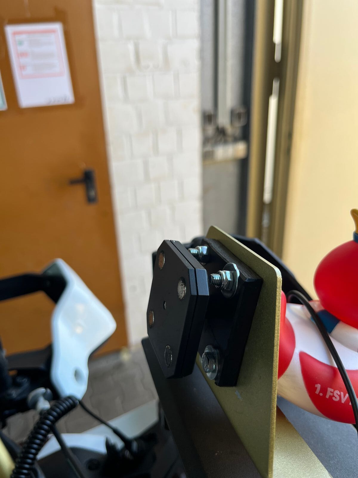

Den orginal Halter habe ich umgebaut damit mir der Bildschirm nicht im Helm klebt.

#9 Alles anzeigenVorne ist neben der Ente, einmal die Kamera auf der einen Seite und die GPS Antenne auf der anderen Seite.
Das schreit irgendwie danach, den Kram IN die Ente zu setzen oder es mit etwas aehnlichem zu tarnen.
Edit: Vielleicht in sowas:
#10 Alles anzeigen
Zu geil mit dem Winkel und der ENTE .... lauter Bekloppte in diesem Forum
