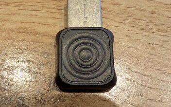

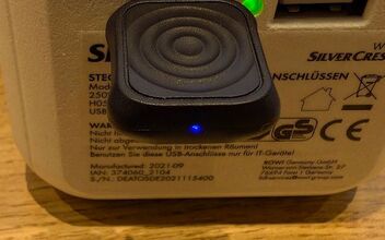

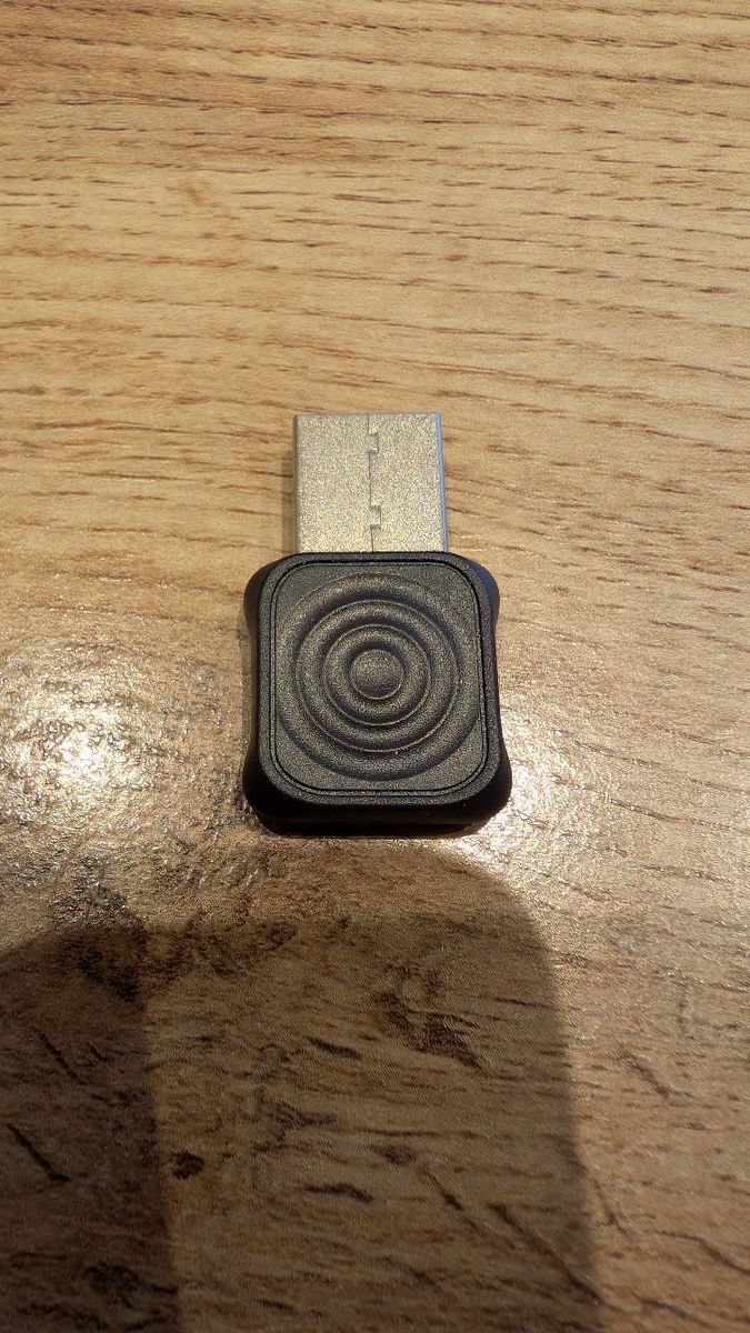

Bei mir war das Problem das der Stick wenn er direkt in der Buchse war scheinbar nicht tief genug hinein ging. Mit einem Adapterkabel hatte der Stick funktioniert . Daraufhin habe ich den Stick die Runden Ausbuchtungen bei der Plastikkappe links und rechts etwas abgefeilt -beim USB Anschluss und auch am hinteren Ende. Seit dem funktioniert alles perfekt der Stick wird erkannt und ist grün.
Die Erkennung dauert allerdings ca.20- 30sek nachdem die Zündung eingeschaltet wurde

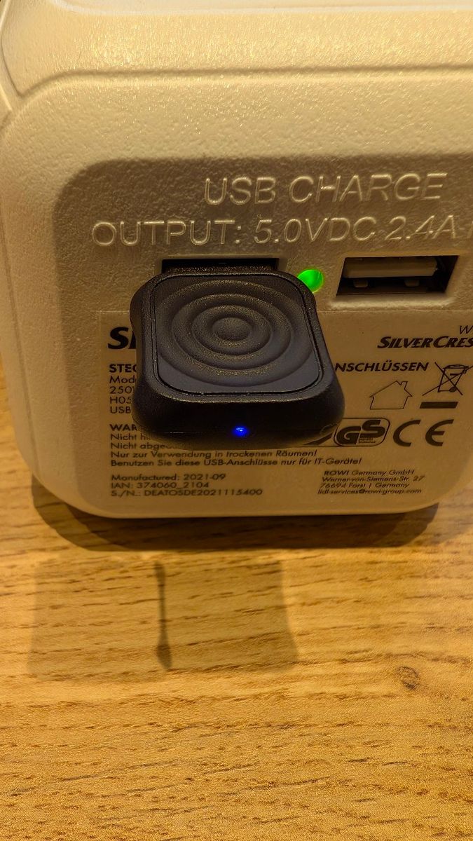

Bei mir war es so, dass der Stick zwar blinkte (also die Stromversorgung funktionierte) , aber trotzdem keine Verbindung zu Android Auto aufgebaut wurde. Man kann nicht von der funktionierenden Stromversorgung auf die funktionierende Datenverbindung schließen. Jedenfalls war das bei mir so und bei vielen anderen auch.

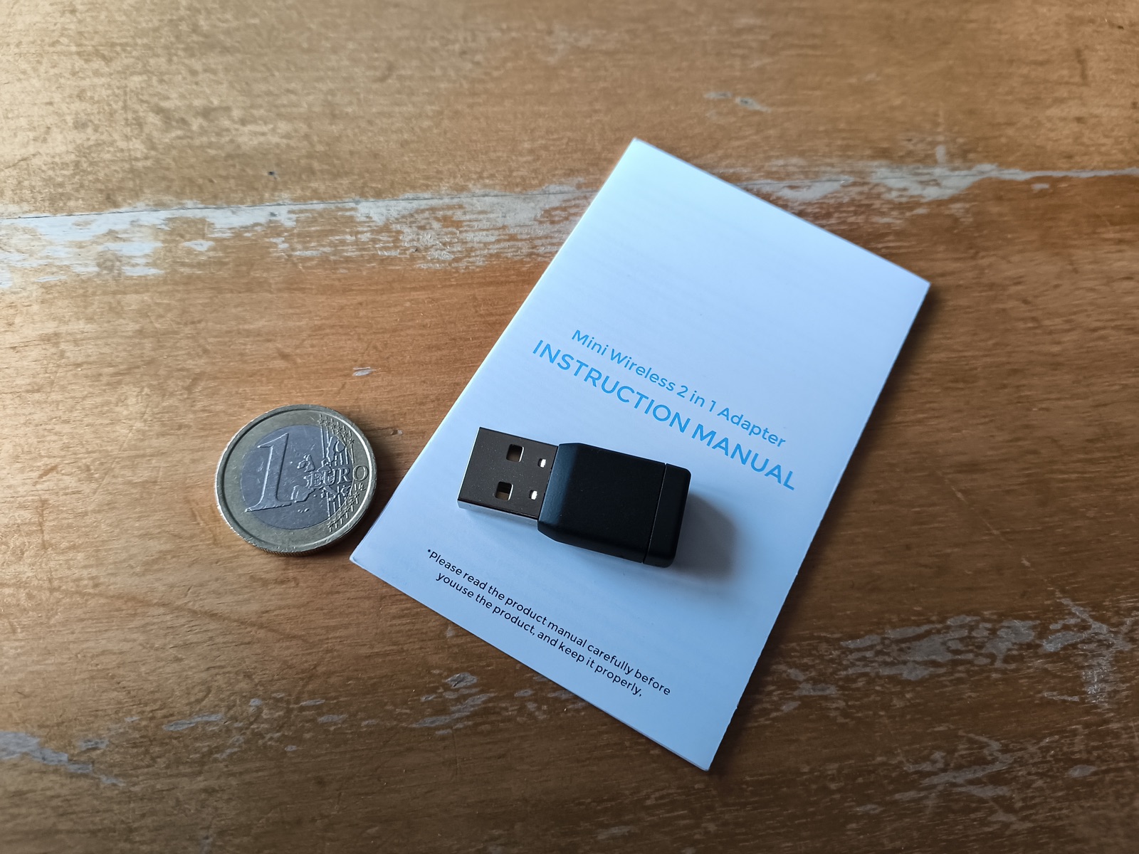

#44 Jetzt funktioniert es. Es lag tatsächlich an den 1-2 mm Einstecktiefe. Die Bauart des Sticks verhindert, dass keine Verbindung zu AA (Display Honda) hergestellt werden kann. Er blinkt zwar, hat also Strom, aber das war es dann schon. Hätt ich nie gedacht , dass das so viel ausmacht. Habe den Stick mit einem USB Verlängerungskabel angeschlossen. Dann hat er funktioniert. Danke für die Infos.
