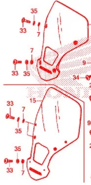

    Rüdiger, da wäre ich skeptisch.
    Das angebotene Windschild ist von einer ATAS, höher als das der normalen
    und mit 6 Anschraubpunkten. Die normale AT hat aber nur 4 Anschraub-
    punkte. Wenn das passen sollte, bleibt die mittlere Reihe frei.
    Zum Vergleich. Oben AT, unten ATAS
    Edit: Das hier wäre perfekt. Wird für die SD04 angeboten, passt aber auch auf die SD06. 64250-MJP-G50ZA

  • #15
    Lieber Andreas,
    Rüdiger hoffi69 schrieb doch das er eine hohe Scheibe sucht,
    er ist zwar manchmal verwirrt :shock: aber ich denke schon das er
    weiß was er will. Ich fahre an meiner SD06 z.B. auch die hohe Scheibe
    mit 6 Anschraubpunkten. Das passt, man braucht, oder hat, eber zwei
    Gummimuttern mehr. Der Halter ist dafür vorgesehen
    Einmal editiert, zuletzt von Klaus S () aus folgendem Grund: Nachsatz
  • #16
    Hast recht, das mit der hohen Scheibe hatte ich übersehen.
    Wenn das mit der ATAS-Scheibe so hinhaut, dann sind meine
    Bedenken ja ausgeräumt.

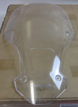

    Ansonsten gäbe es noch diese hier aus dem damaligen Origi-
    nalzubehör. Wenn man denn noch eine findet.
  • #17
    Die hohe Scheibe an der ATAS SD06 ist im Grunde nichts Anderes, als das optionale hohe Windschild der Standard SD06.
    Selbst die SD04 verfügte schon über die mittleren Befestigungspunkte am Scheibenhalterahmen. Lediglich die gummigelagerten Mutterneinsätze fehlen dort von Werk aus, können aber easy angebracht werden, sofern man das möchte. Es darf jedoch keine Rahmenverstärkung vom Vlad montiert sein, diese nutzt genau diese bereits vorhandene Öffnungen. Beim NCCR Halter sieht das anders aus, der nutzt diese Punkte nicht.
    Zudem hält die hohe Scheide auch sehr gut, wenn sie mit nur vier Schrauben befestigt wird.

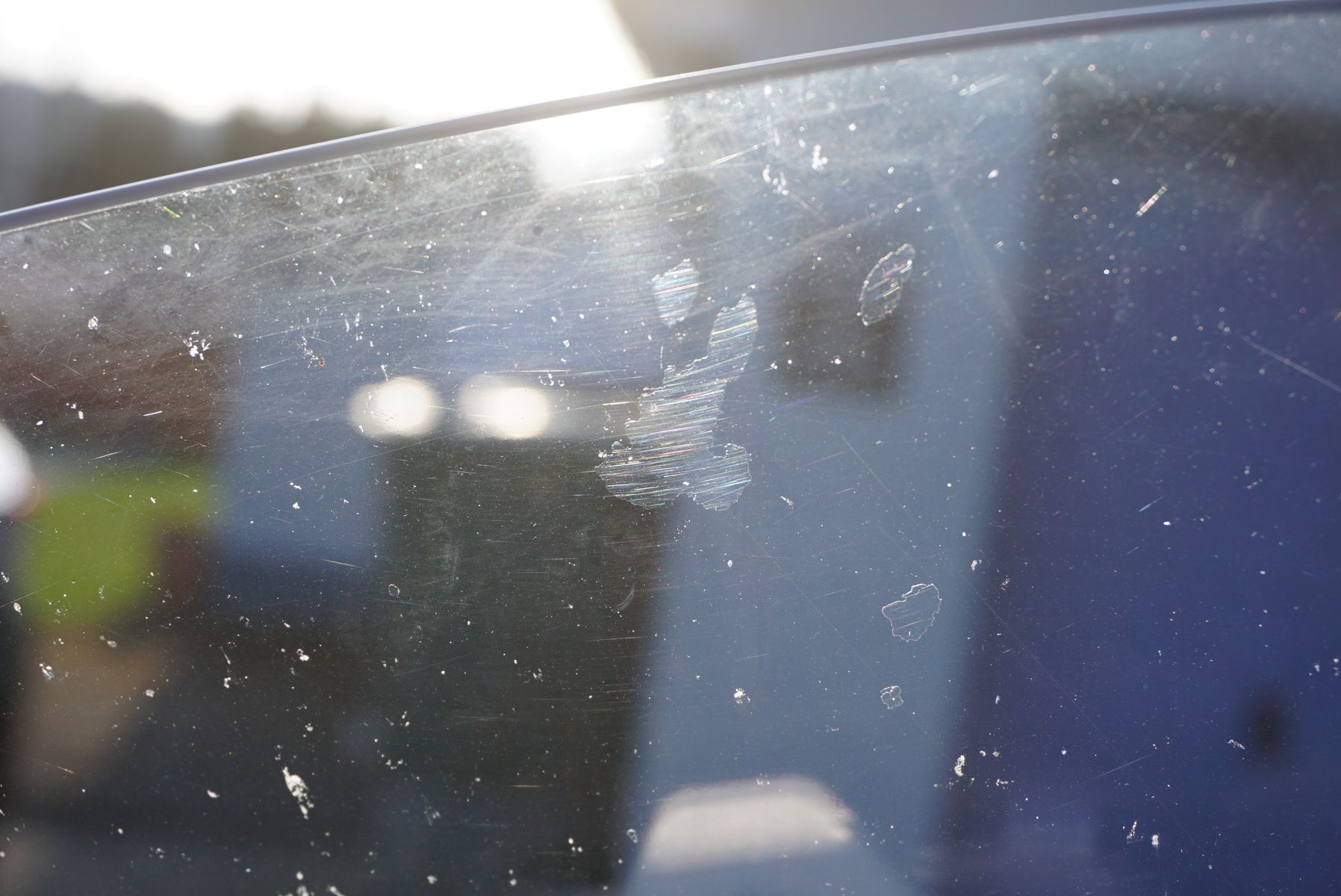

    Hallo Jens,
    ich habe mal ein Bild ins Gegenlicht gemacht. Am oberen Ende siehst du diese seltsamen Strukturen.
    Von vorne fotografiert sieht man nichts, es ist aber defintiv im Plexiglas.
    Ich traf heute HeinoAT und habe es ihm gezeigt, der ist so blind, der sieht nix mehr und wenn, dann stört es ihn nicht.
    Heute beim Fahren ins Gegenlicht schauend, ist es schon nervig.
    Schau mal selbst.
    lg
    hoffi69

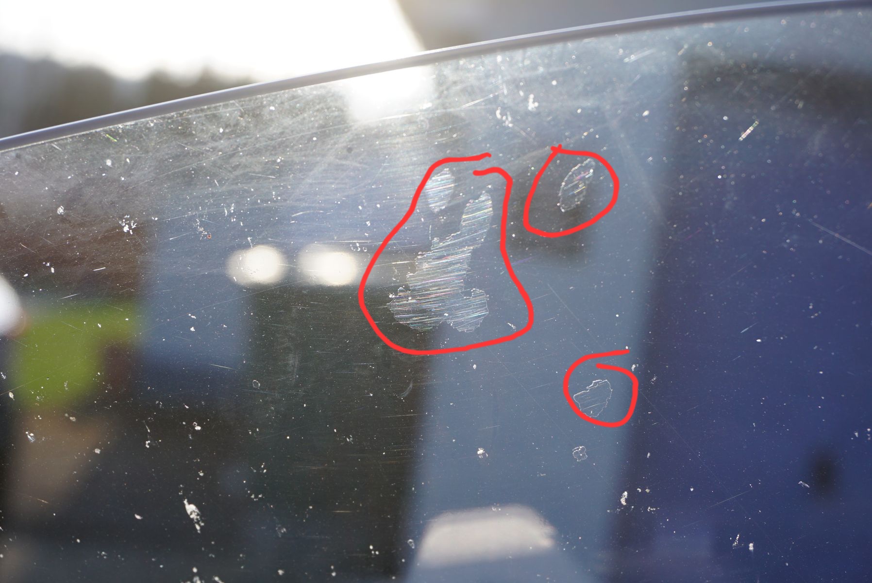

  • #20
    Tscharlie,
    ich meine diese Blättchen bzw. Bläßchenstrukturen, etwa Fingernagelgroß mit dem größeren Ausreißer (der ein wenig nach einem Schattenmännchen ausschaut), mittig unterhalb der beiden kleineren.
    Schau mal genau hin. Ich habe kein Programm zur Kringelmalung zur Hand, sorry.
    lg
