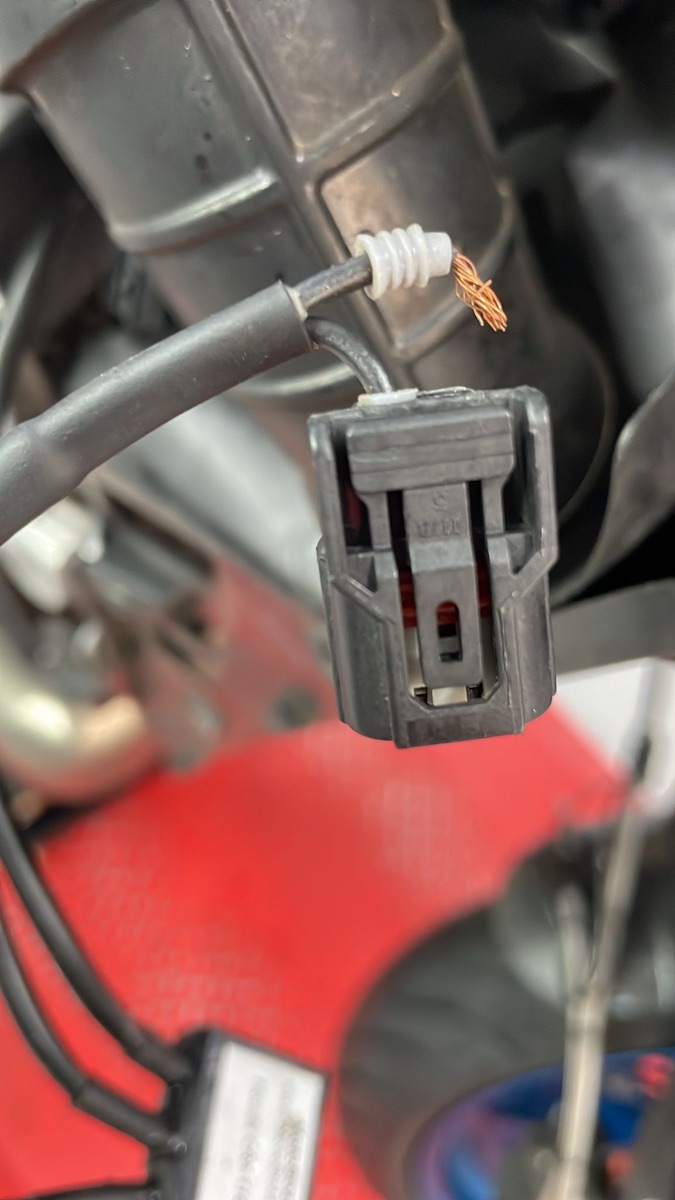

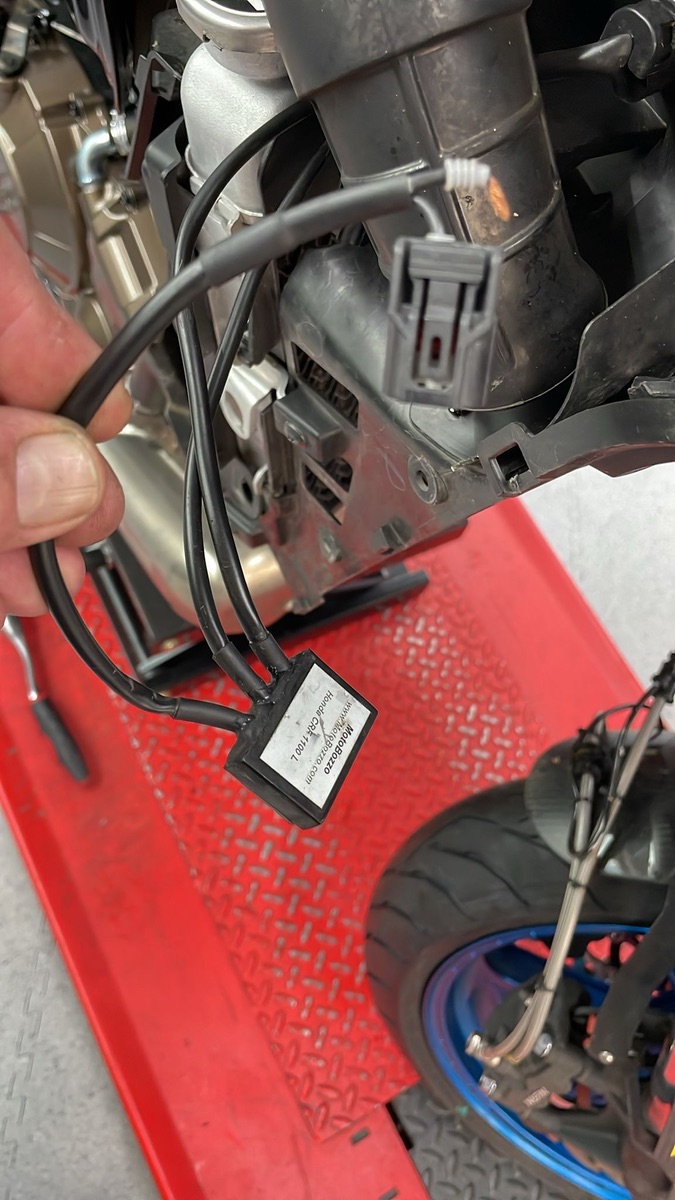

    Ich hatte bei meinen MBs das Problem mit einer Lampe. Allerdings hat sich bei mir herausgestellt, dass eines der beiden Kabel, welches zum Scheinwerfer führt, nicht aus einem Stück bestand sondern leider aus zwei Teilen zusammengefügt war, diese Verbindung hatte sich gelöst. Ärgerlich, konnte ich aber selbst fixen.
