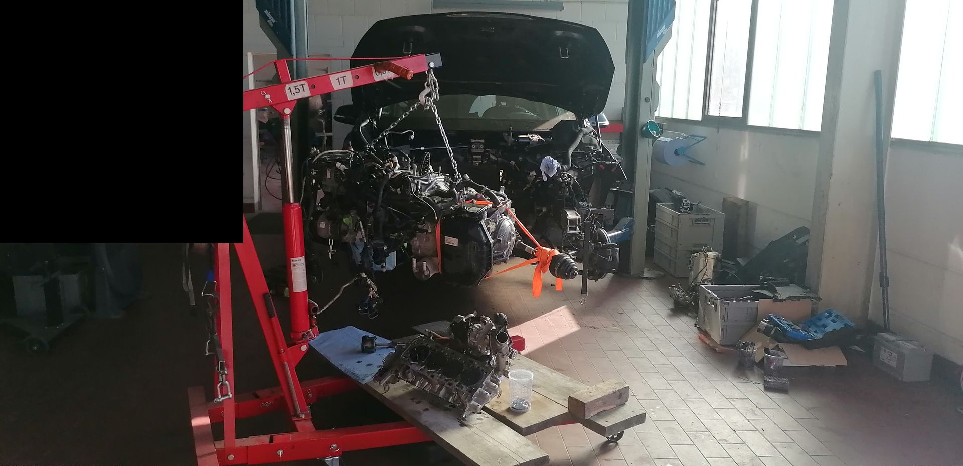

    Hallo in die Runde,
    Ich denke ihr könnt mir helfen😀
    Auf der Rücktour aus dem Urlaub riss der Zahnriemen. Totaler Motorschaden🙄
    Das Auto ist zwar 10 Jahre alt, aber zu früh zum sterben.
    Ich benötige einen aufgearbeiteten Austauschmotor.
    Keinen von ebay oder vom Hinterhof😅 Den baut meine Werkstatt nicht ein.
    Ich recherchiere zwar schon, aber möglicherweise kennt ihr Unternehmen?
    Ob im In- oder Ausland (kommen ggf. Versandkosten ins Spiel)
    Also kurz, wer kennt vertrauenswürdige Firmen die Austauschmotoren für Pkws anbieten?

    Ford Focus 1.5tdci automatik von 2016.
    "keinen von ebay" ... Ebay ist eine Verkaufsplattform. Da bieten ganz normale Unternehmen ihr Zeug mit Rechnung an und nicht nur Verbrecher die für schnelles Geld ihren Rotz verkaufen.
    Du schreibst einen aufgearbeiteten ATM. Ich vermute Du meinst damit eine Motorrevision. D.h. ein Fachbetrieb zerlegt einen Motor und baut ihn von Grund auf neu zusammen. Hierbei werden alle Lager erneuert und bewegliche Teile geprüft und ggf. durch Neuteile ersetzt. Das macht keiner mit so einem 1,5er Brot-und-Butter-Motor. Das lässt sich nicht wirtschaftlich vermarkten. Du musst einen Motor vom Verwerter finden. Je nach Laufleistung sollte sowas um die 1,5 bis 2k EUR kaufbar sein.
    Denkanstoß: Ich würde die Aussage "Totaler Motorschaden" nochmal hinterfragen. Von wem kommt die? Nur weil die Ventile die Kolben touchiert haben, ist der nicht zwangsläufig kaputt. Hast Du den Motor mal endoskopiert? Je nach Abdruck der Ventile lassen sich Rückschlüsse auf den Schaden ziehen. Mit Glück sind die Ventile noch gerade und es ist mit einem neuen Riemen getan. Nächstes Level wäre den Kopf zu tauschen und auch das ist noch deutlich günstiger als den ganzen Motor zu wechseln. Ich hab das alles schon mit einem Megane RS durch ...
