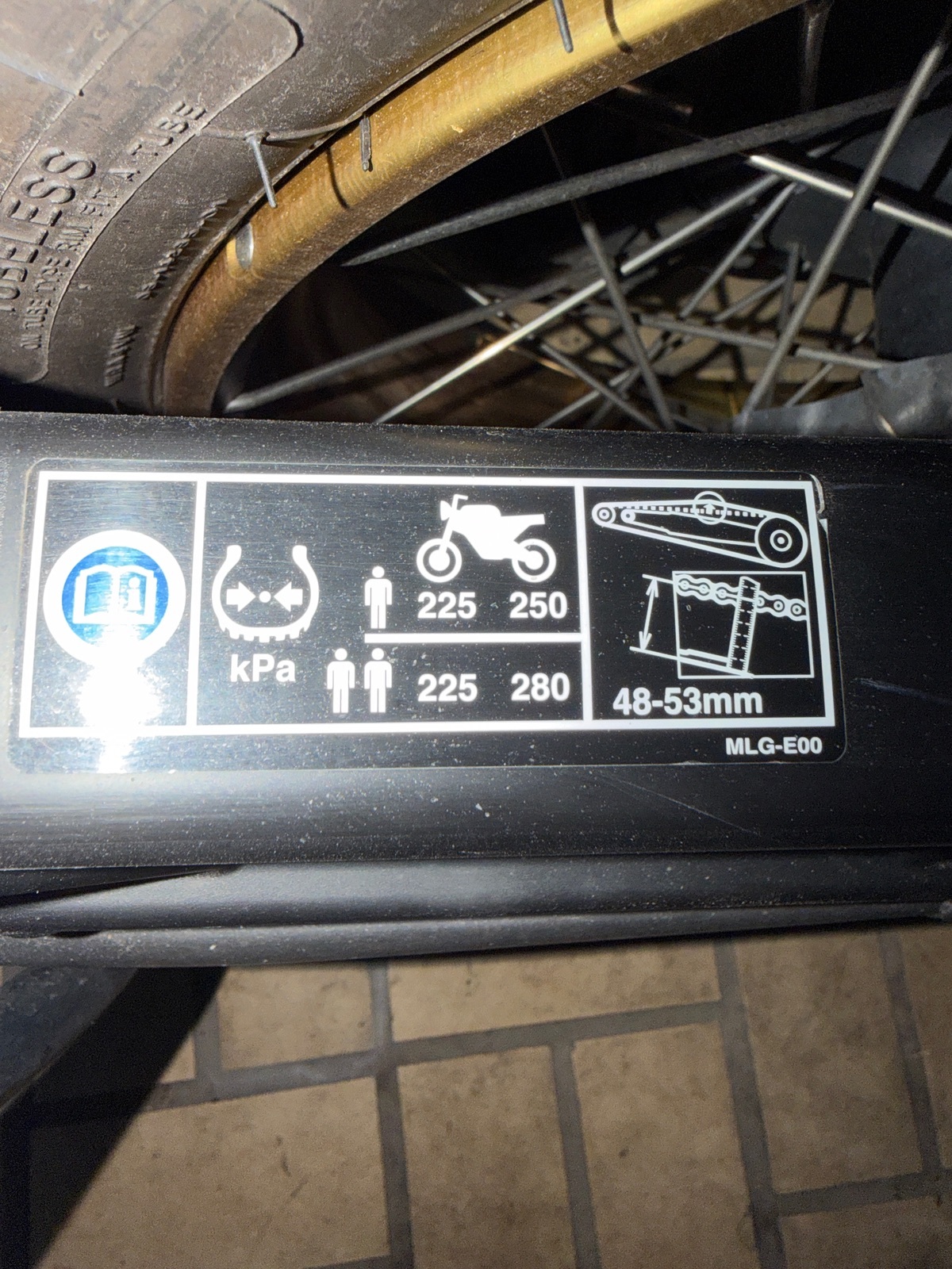

    Maße fĂŒr Durchhang und Messstelle sollten auf dem Aufkleber oben auf org. Kettenschutz stehen.
    Bei meiner SD09 MJ2022 wird da 48- 53 mm vom GleitstĂŒck nach oben gemessen vorgegeben, da gibt es Unterschiede in den Modellen/ Modelljahren, deshalb wĂŒrde ich mal auf den Aufkleber an deiner AT schauen

    So sieht der Aufkleber bei meiner SD09 aus
