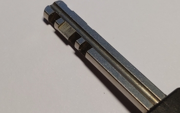

    So sieht der sich im Zündschloss befindende Schlüssel aus, in dessen eckigen Fräsungen die Pins des Schlosses sitzen.
    Mit Kunststoffutensilien möchte ich da echt nicht rein, da mir die Gefahr zu groß ist, dass Teile davon abbrechen /abreißen und das Problem noch vergrößern. Dennoch danke ich für die Lösungsvorschläge.
    53359_SD14
    Wenn Dein (falscher) Schlüssel gleich geartete Fräsungen hatte, erhöht sich meine Hoffnung ungemein, um einen kompletten Austausch herum zu kommen.
