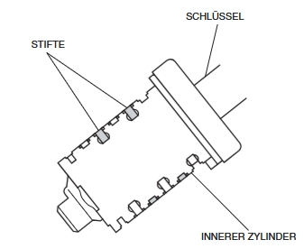

    Ich glaube nicht, daß dies funktionieren wird. Käme aber auf jeden
    Fall auf einen Versuch an. Je nachdem, wie der falsche Schlüssel
    sich verhakt hat.
    Ich kann mich natürlich irren, aber meines Wissens nach funktioniert
    das Zündschloss mit der gleichen Mechanik wie die Kofferschlösser
    mit Codierplättchen. Und diese werden durch den Schlüssel nach innen
    gezogen und geben so die Drehbewegung frei.
    Hiermal ein Bild des Kofferzylinders. Würde mich wundern, wenn das
    Zündschloß und das Sitzbankschloß nicht nach demselben Prinzip
    funktionieren.
