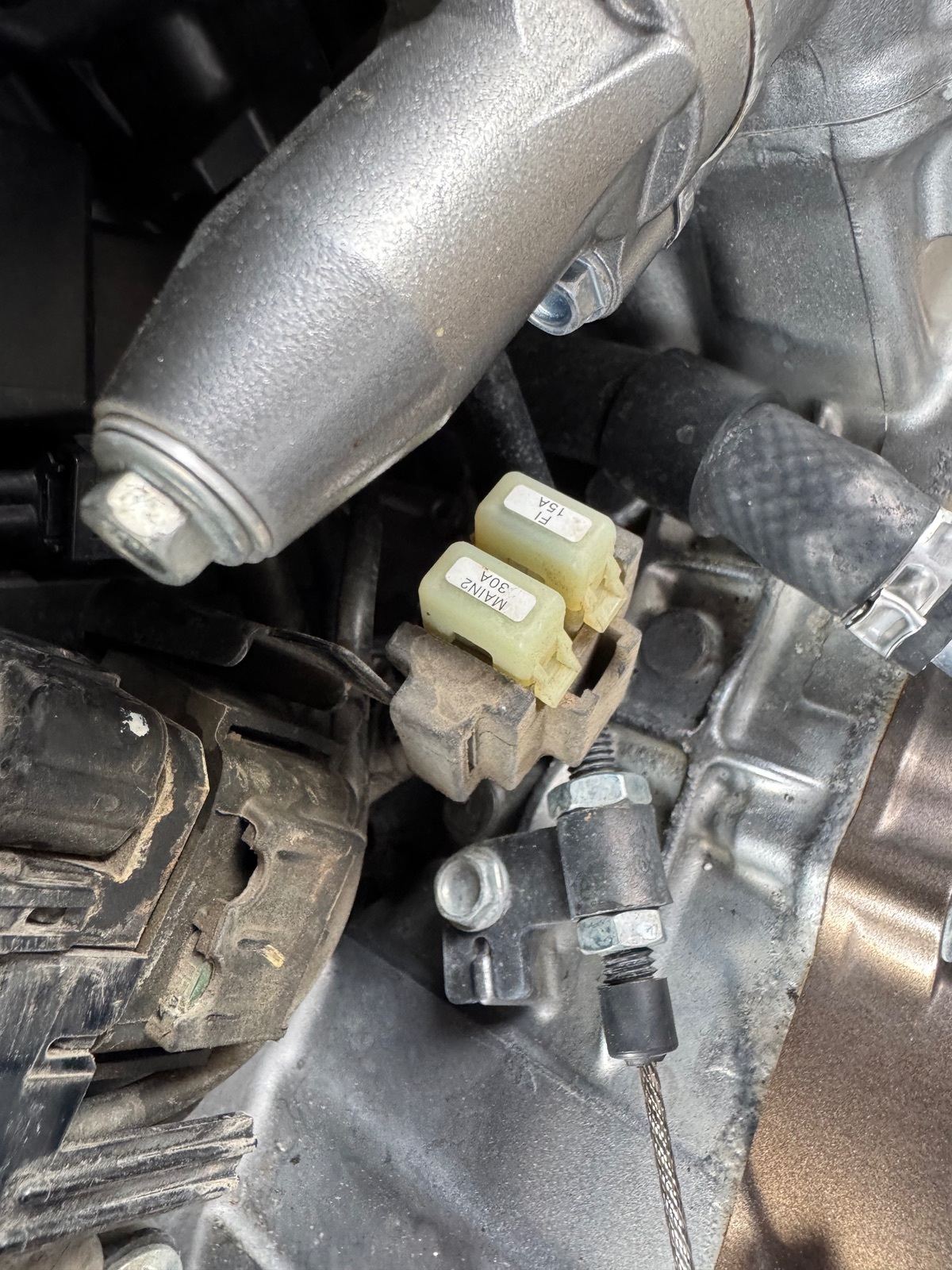

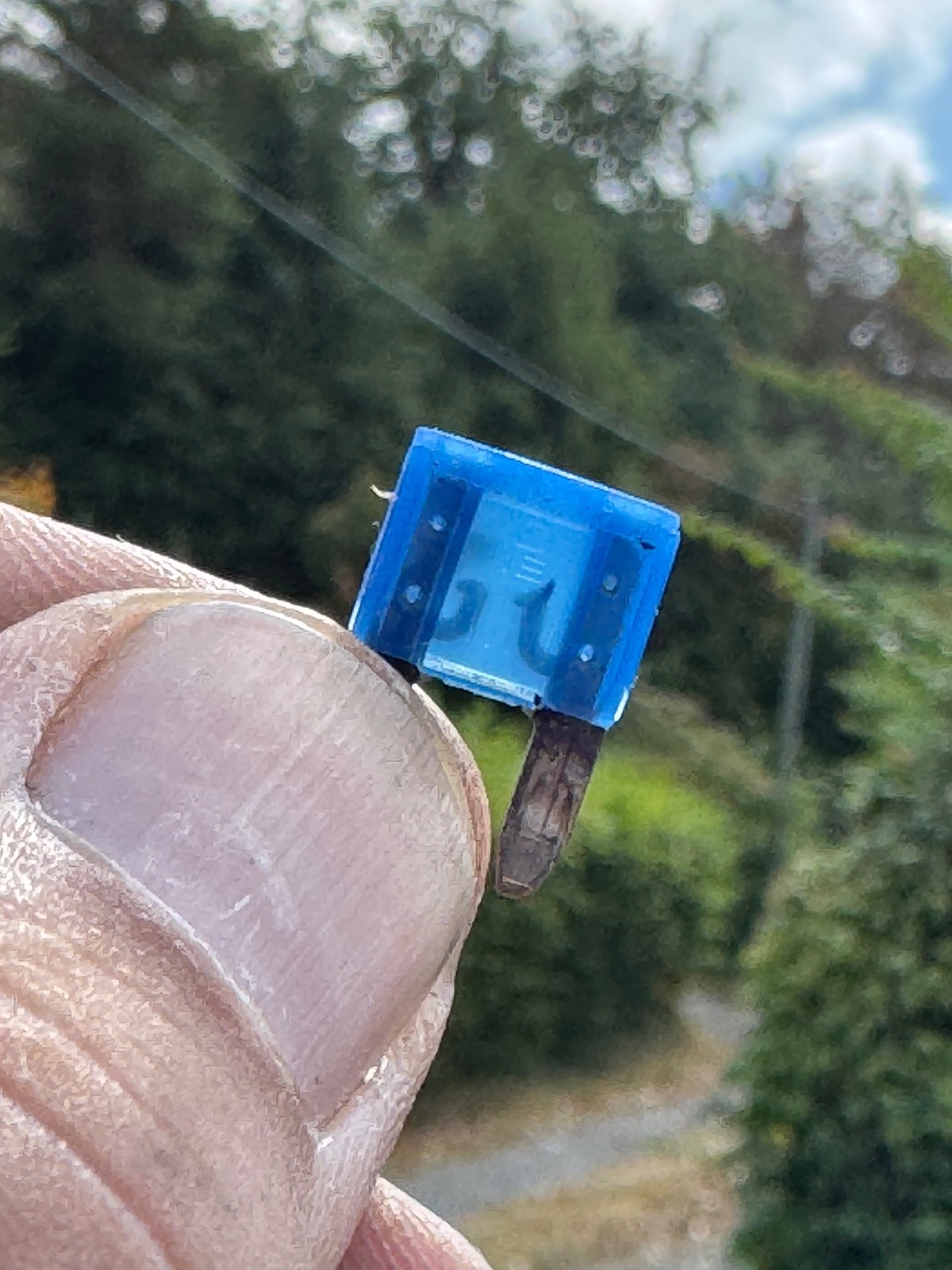

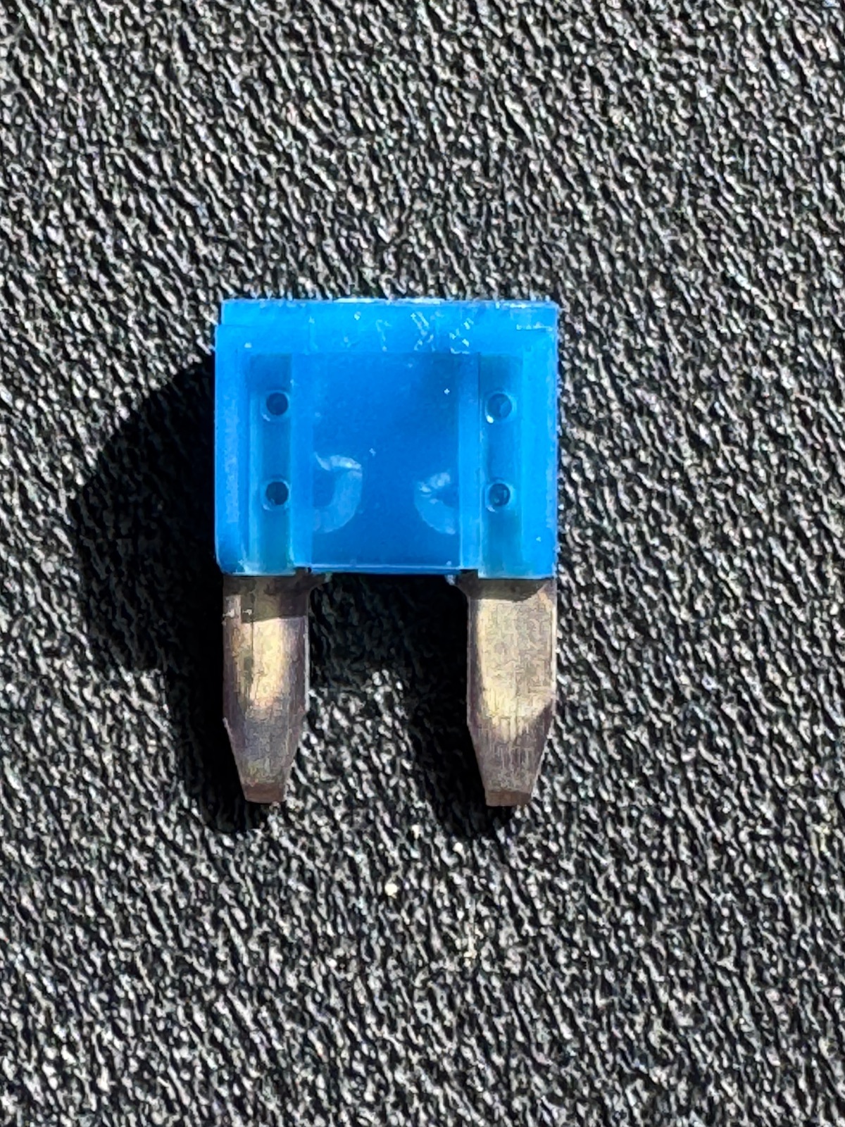

    also meine letzte 15A Reservesicherung hat‘s nicht gebracht. Es war nicht mal ein Teilerfolg, wie beim letzten Mal, zu erkennen. Also kein Anlaufen der Benzinpumpe und sofort Disco.
    Ich war etwa 2 km gefahren und auf dem Weg zum Bäcker. Die FI-Sicherung ist also während der Fahrt durchgebrannt.
    Verena hat mich dann mit dem Transit abgeholt. Ich schaue mir jetzt mal an, woran ich hinkomme. Das Moped steht im Laderaum, alleine kriege ich es - ohne Motor - nicht wieder verladen und ich fahre es heute Abend zu Rüdis Schrauber in den Westerwald.

    Okay, nun ist die Sicherung offenbar sofort mit der Zündung durchgebrannt.

    Die Kraftstoffpumpe ist separat mit 10A abgesichert. Sie wird über ein Relais geschaltet und es besteht nur im Steuerkreis eine Verbindung zur FI Sicherung.
    Sicherungen der Reihe nach ziehen kann aber vielleicht helfen den Fehler einzugrenzen.
    Im Grunde läuft so einiges über die FI-Sicherung, da nach dem FI-Relais die Verbindung an den Knotenpunkt 2 geht und von dort das Motorsteuergerät(ECM) versorgt. Die Lastkreise für Pumpe, Lüfter, usw. sind über 10 A extra abgesichert.
    Von den Lenkerschaltern, über Sensoren.... ist einiges möglich. Aber auch ein schlechter Massekontakt(Batteriepol fest und sauber?), sowie ein Kabelbruch.

    Ja, das ist auch unsere Vermutung. Die 3. Sicherung wird vielleicht schon beim einstecken gehimmelt worden sein, nicht erst beim Zündung einschalten.

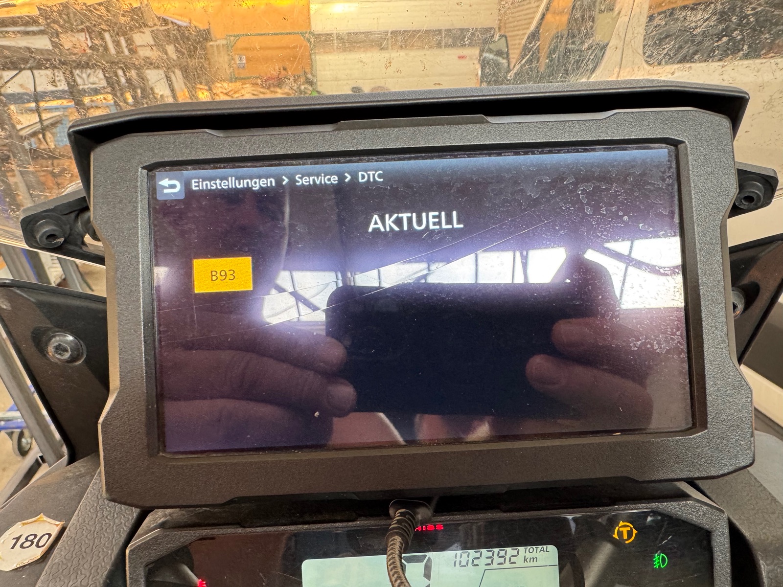

    INTERESSANT: trotz durchgebrannter FI-Sicherung und ECM ohne Stromversorgung konnte ich mir intern übers MID einen Fehlercode anzeigen lassen:
    B93! Wir konnten das aber heute Abend nicht mehr entschlüsseln.
    Aber überraschend, dass der Diagnosecomputer vom fHH nix lesen kann, intern aber noch Fehler angezeigt werden.
    … und dass der fHH da nicht selbst drauf kam! (Danke, fahrradhase )
    Die KI sagt dazu: (sie bestätigt die aktuellen Vermutungen, ohne konkreter zu werden)
    Der Fehlercode B93 (DTC B93) bei der Honda Africa Twin weist in der Regel auf ein Problem mit einer durchgebrannten Sicherung hin, die oft durch einen Kurzschluss im Bordnetz (zum Beispiel an Lenkerarmaturen, Zubehör oder der Batterie) ausgelöst wird. Das Motorrad springt dadurch oft nicht an oder starrt/stoppt im Betrieb. [1, 2]
