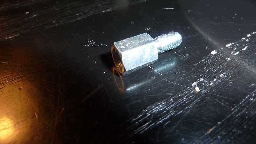

    Die auf dem Foto abgebildeten Schrauben gibt es in allen Längen und mit allen Gewinden.
    Wenn man weiß das schon des öfteren die Bügel unten an der Verschweißung gebrochen sind würde ich das Teil mit so wenig wie möglich Gewicht belasten. Oder dann auch noch den Verstärkungsbügel von Vlad / Rumänien oder aus Schweden montieren, reduziert dann auch die Viberationen. Die SW-Motech Halterung hatte ich zuerst montiert, wackelt durch den langen Hebel, wie ein Lämmerschwanz.

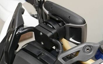

    https://camel-adv.com/products/africa-twin-windscreen-brace
    Eine GS-Lösung an der ATAS würde mir auf den ersten Blick besser gefallen
    Augenhöhe und flexible Verstellung dürfte da die Herausforderung sein
    [attachment=1]Tom-Tom-Navi-Halterung-2.jpg[/attachment]
    [attachment=0]Tom-Tom-Navi-Halterung-1.jpg[/attachment]
    Die Touratech Monster Lösung ist irgendwie auch nicht meins

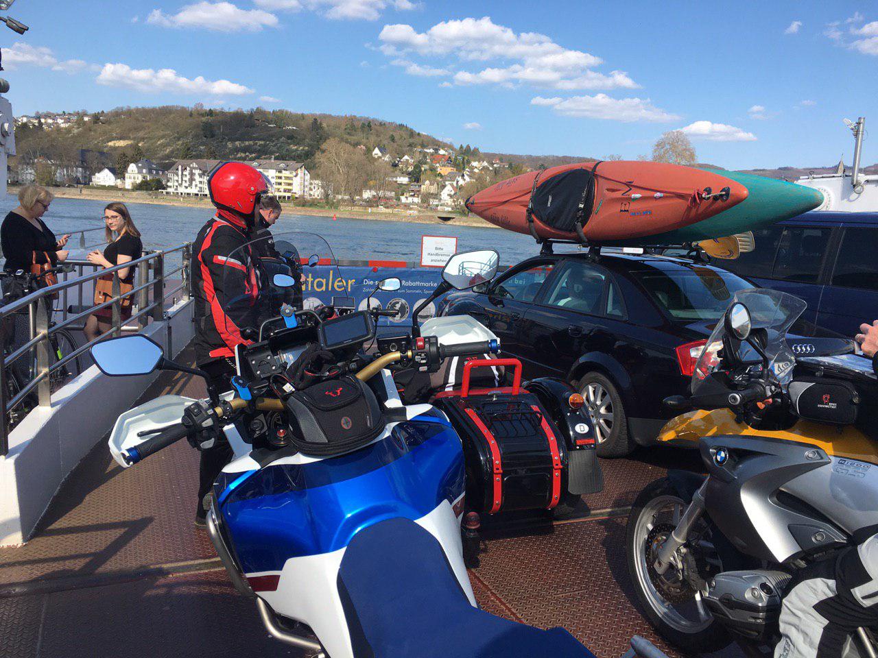

    Aktuell sieht es bei mir so aus
    Je nach Sonnenstellung im Rücken sieht man halt nichts auf dem TomTom 550
    Deshalb die Idee es ins Cockpit an die Camel ADV Verstärkung zu verschieben
    [attachment=0]photo_2019-03-30_09-29-43.jpg[/attachment]
    So, ich habe mir den Navi-Halter von SW-Motech für mein Tom Tom 550 und die ATAS und die Camel ADV Verstärkung bestellt
    Bin nun mal gespannt was dabei raus kommt - hat den sonst keiner im Einsatz ? :)
    https://sw-motech.com/bike/HONDA/CRF1000LAS/2019/SD06/Produkte/Navigation/Navihalter/4052572003756.htm

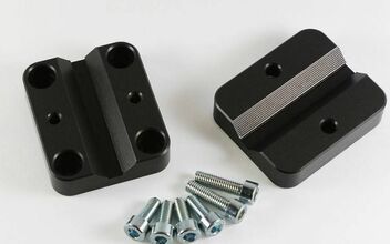

    Ich bin bei meinem Rider 450 den TomTom Halter mit den 2 Alublöcken ("GS Lösung") gefahren.
    Außerdem Vlads Bügelverstärkung.
    Das ganze von Anfang an bis vor kurzem, keinerlei Probleme, alles gut ablesbar (175cm Körpergröße).

    Doch, diese Kombi (Tomtom 550, SW-Motech-Halterung und Vlad-Cockpitverstärkung) hatte ich bis vor kurzem auch im Einsatz. Klappt ohne Probleme.
    Ich habe das Tomtom aktuell aber gegen mein Handy (Iphone Xs mit Touratech iBracket-Halterung) mit der Navi-App Calimoto ersetzt, weil ich mit der Kombination Tomtom und Sena-Intercom im Helm ständig Probleme mit der Verständlichkeit der Sprachansagen hatte. Total nervig und mit dem Handy um längen besser.
    Aber der SW-Motech Halter ist super.

    SW-Motech ist schwerer und vibriert mehr als der GS Halter. Vlad-Verstärkung würde ich auf jeden Fall montieren.
