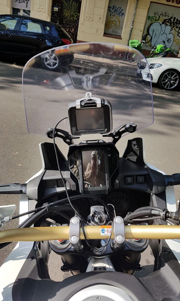

#130 Zur Montage am Spiegel war beim Rider Originalzubehör damals ein Winkel dabei, den ich nie gebraucht habe. Passt bei ATAS nun perfekt für den Anbau hinterm Windschild. Die Rohrschellen gibts im Bauhaus. Verdreht sich nix.
Als nächstes werde ich noch einen kleinen Gummipuffer zwischen Scheibe und die Lasche des Wunderlich Extreme Halters setzen. Schlägt sonst im Gelände von innen ans Windschild.
