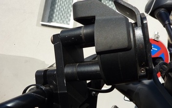

    Habe das Navi sogar noch 3 cm nach oben versetzt und komme mit dem Schlüssel ins Schloss. Einfach ein paar Distanzbüchsen zwischen GS-Power Halter und Navihalter schrauben.
  • #83
    Mir war auch die Verwendbarkeit des Schlosses wichtig, deshalb hab ich mir 15mm Aluhülsen geholt und etwas längere Schrauben montiert. Nächstes mal würde ich allerdings 20mm Hülsen nehmen, weil meine Schraubensortimente nur 10mm Abstufungen haben. Die 10mm längere Schraube als Original war zu kurz, die 20mm längere war zu lang. Musste dann noch Unterlegscheiben drunter packen.

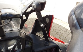

    Habe meine Navihalterung auch nochmals umgebaut, aber die Abstützungen welche auf den Fotos zu sehen sind, sind fast noch wichtiger, damit nichts wackelt. Habe Aluhülsen und Gummielemente zusammen versetzt verwendet. Alles aus Aluminium und Kunststoff selbst die Schrauben sind aus Alu damit alles so leicht wie möglich ist.

    Ich habe auch das GS Power Aluteil mit längeren Schrauben versehen, da ich noch den Touratech Diebstahlschutz verbaut habe, dahinter die original Distanzhülsen aus Plaste und zum Schluss den Motorradadapter des Navis.
    Komme gut an das Schloss dran. Navi kann so auch am Motorrad verbleiben

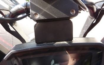

    Hab das GS Power Teil direkt ohne zusätzlichen Schutz an die Strebe geschraubt. Vibriert nur leicht bei bestimmten Drehzahlen.
    Der Diebstahlschutz öffnet zwar nicht komplett und stößt innen gegen die Scheibe, aber zum Herausnehmen des Navis reicht es. Wird ja sowieso wieder geschlossen.

    @Maddan: so schwer ist die ganze Mimik gar nicht.
    Hab eher den Eindruck dieser Bügel bzw. das Geweih, welches den Bügel und die Scheibe trägt, ein wenig mickrig ausgelegt ist. Vibrationen (egal, ob Windlast der Scheibe oder Vibrationen irgendwelcher Art vom Krad) werden doch direkt auch auf das Navi incl. Halter übertragen.
    Da kannst man imho noch so viel mit Gummipuffern o.ä. herum experimentieren, eigentlich hilft am Ende nur eine Abstützung wie countrybiker sie verbaut hat.

    Ich habe mein TomTom Rider 410 mit der Halterung von GS-Power direkt an den Bügel unter der Scheibe montiert. Hätte es gern noch weiter zur Scheibe hin gehabt, das geht aber natürlich durch die Positions des Bügels kaum.
    Kann eigentlich nur ganz leichte Vibrationen bei untertourigem Fahren feststellen, wie es z.B. das DCT im D-Modus ab und an ganz gern macht. Mich störts allerdings nicht, weil diese Fahrzustände bei mir nur selten mal vorkommen. Habe auch noch nicht das Gefühl, dass sich da was losrappeln könnte, aber ich prüfe in 1000 km einfach nochmal, ob alles festsitzt.
