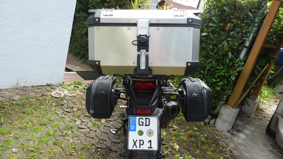

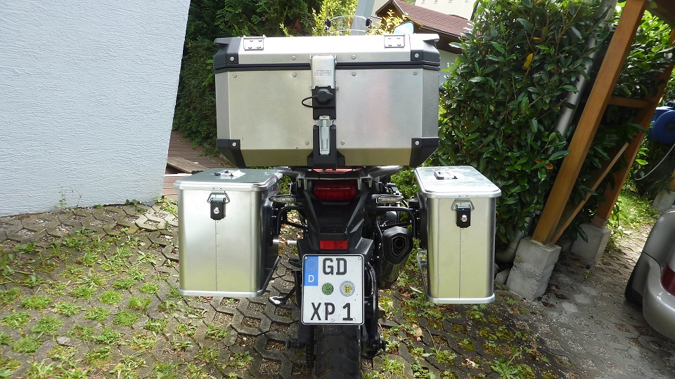

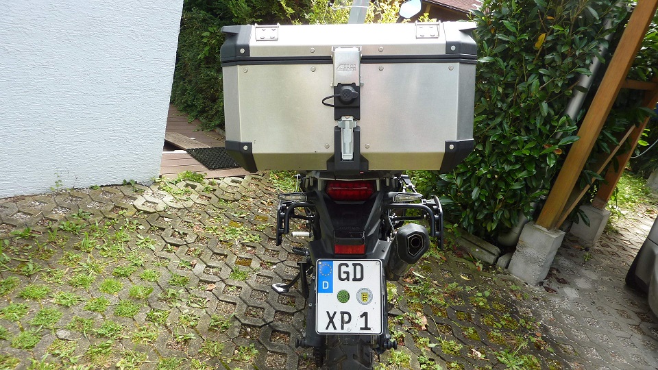

meine Lösung für das Gepäck:
Topcase: Givi Trekker 58 Liter mit SW Motech Steelrack
Softtaschen: Hepco&Becker C-Bow
Seitenkoffer: G+G Koffer mit Verstärkungsblech mit Hepco&Becker C-Bow Aufnahmen gleichschliessend. Gesamtbreite 102 cm.
Zur Verstärkung der C-Bow Halter wurde links und rechts eine Halterung in den Originalkofferaufnahmen eingehängt, mit Hepco&Becker Kunststoffadapter.
Wollte eigentlich gar keine Seitenkoffer montieren, aber da mein Sohn mit seiner AT und Freundin nach Korsika im Sommer möchte, braucht er doch etwas größeres und ich kann dann die Koffer auch benutzen.
