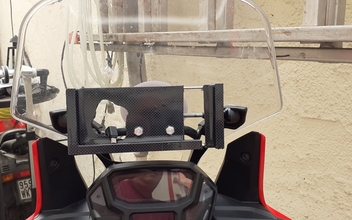

    Guude,
    im Beitrag #43 hatte ich ja über den Navihalter geposted und gesagt,
    dass ich noch über eine "Verriegelung" nachdenken muß.
    Was soll ich sagen - bisher fiel mir nix besonderes ein, das Navi hatte mittels Klettband bisher immer gehalten
    und ließ sich problemlos rausnehmen.
    Nun war es aber so, dass es langsam aber sicher anscheinend in die geplante Obsoleszenz überging.
    Jedenfalls habe ich mir ein neues Navi gekauft, ein Garmin Drivesmart 65
    https://www.google.de/search?q…oECAEQBQ&biw=1920&bih=899
    Da es etwas größer ausfällt als mein altes, mußte natürlich eine neue Halterung her.
    Ich hatte mir vor kurzem fürs Fahrrad eine Handyhalterung gekauft
    https://www.ebay.de/itm/273768…e0e30c:g:04QAAOSwBDRgRiK6
    gibts auch für um die 9 Euro.
    Diese Konstuktion inspirierte mich zum Bau meines neuen Navihalters.

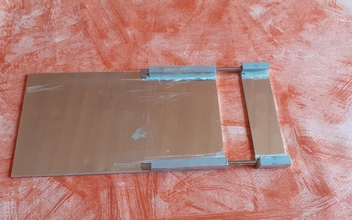

    Erstmal das "Grundblech"

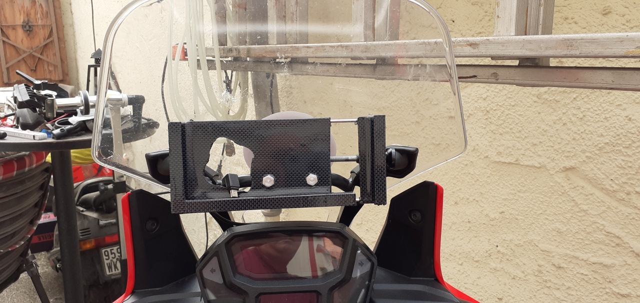

    Ich habe dann umlaufend Aluwinkel drangeklebt, in die wird das Navi dann einfach nur eingelegt.

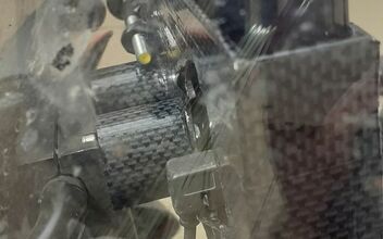

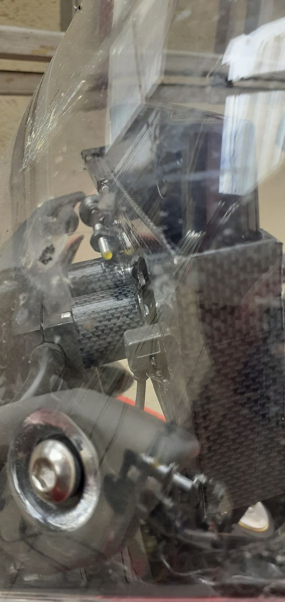

    Hinten kam eine Schraube drauf, mit der man das "Verriegelungsblech" festschrauben kann.
    Als Kratzschutz und der Optik wegen kam dann noch ein Klebefolie in Carbonoptik drauf.
    Da das ganze nun etwas breiter baut- auch wegen der Verstellschraube"- mußte das ganze etwas weiter zum Fahrer hin verbaut werden. Deshalb habe ich kurzerhand aus Alurundstab zwei Distanzhülsen gedreht und auch diese in Folie umklebt.
    Das ganze Konstrukt soll möglichst leicht bleiben, damit möglichgst wenig Kräfte auf die Motorradseitige Haltestange wirken.
    Ach ja, das Loch muß so sein, ich habe noch ein anderes Navi, dass etwas kleiner ist, nur sitzt da der Stecker etwas versetzt.
    Deshalb das "komische " Loch

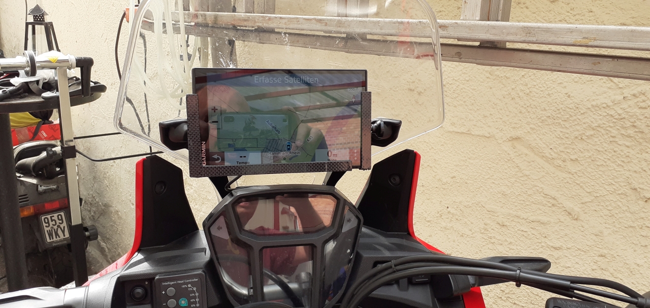

  • #79
    Guude,
    das Navi ist 17 cm breit und 10 cm hoch.
    Nun kommt noch mal jeweils 5 mm rechts und links für den Halter dazu.
    Macht zusammen 18 cm in der Breite
  • #80
    Guude,
    bin von meiner diesjährigen Piemont Tour zurück und muß sagen, dass die Navihalterung selbst die üblen Rüttelwege des Jafferaux
    und Sommelier ausgehalten hat.
    Alles in allem hat sie ihr Soll bestens erfüllt.
