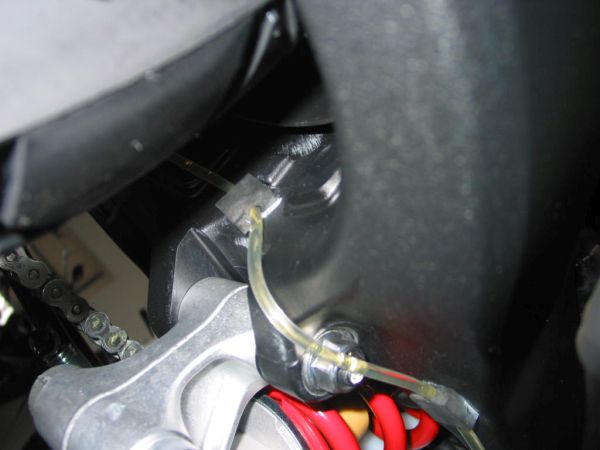

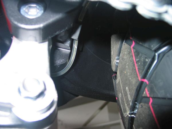

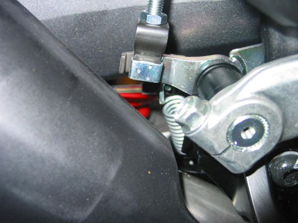

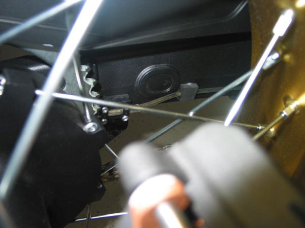

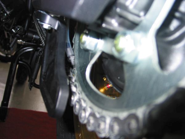

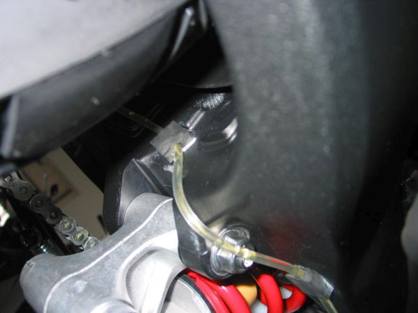

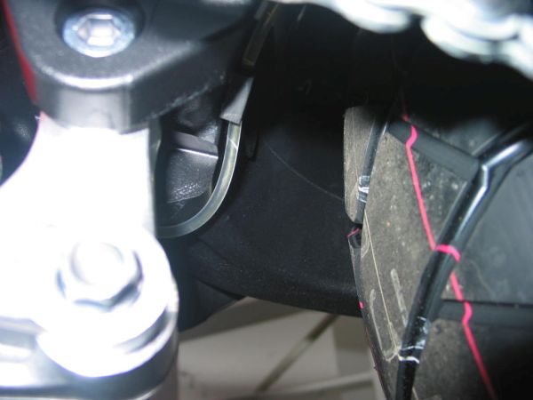

    Ich habe noch die Bilder von meinem Anbau bekommen und so habe ich die Ölleitung verlegt.
    Ich bin auf der Innenseite der Schwinge geblieben, über die Schwingenbrücke auf die Unterseite der rechten Schwinge unten um den Schwingendrehpunkt und dann hinter dem Rahmen nach oben gegangen. Alles unsichtbar. Die Ölleitung verläuft nun vor dem Hinterrad. Das wird normalerweise kein Problem. Wenn jemand allerdings Hardenduro fährt, sollte er eher die erste Anbauversion verwenden.
    Ach noch ein Hinweis. Der letzte Halteklotz vor der Düse, mit der Klemmung der Ölleitung, sollte noch bis zu´der Erhöhung auf der Schwinge gesetzt werden. Dadurch kann man die Düse etwas besser zum Kettenrad führen.
