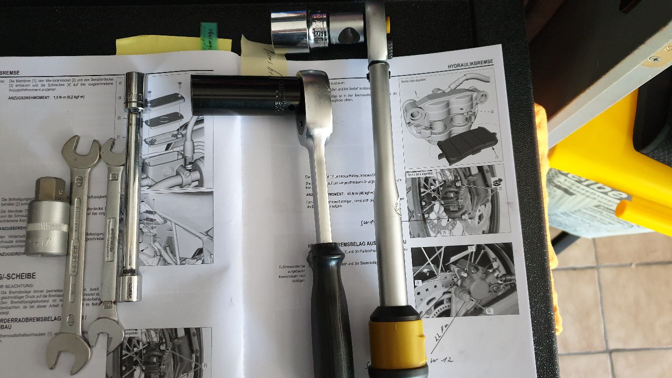

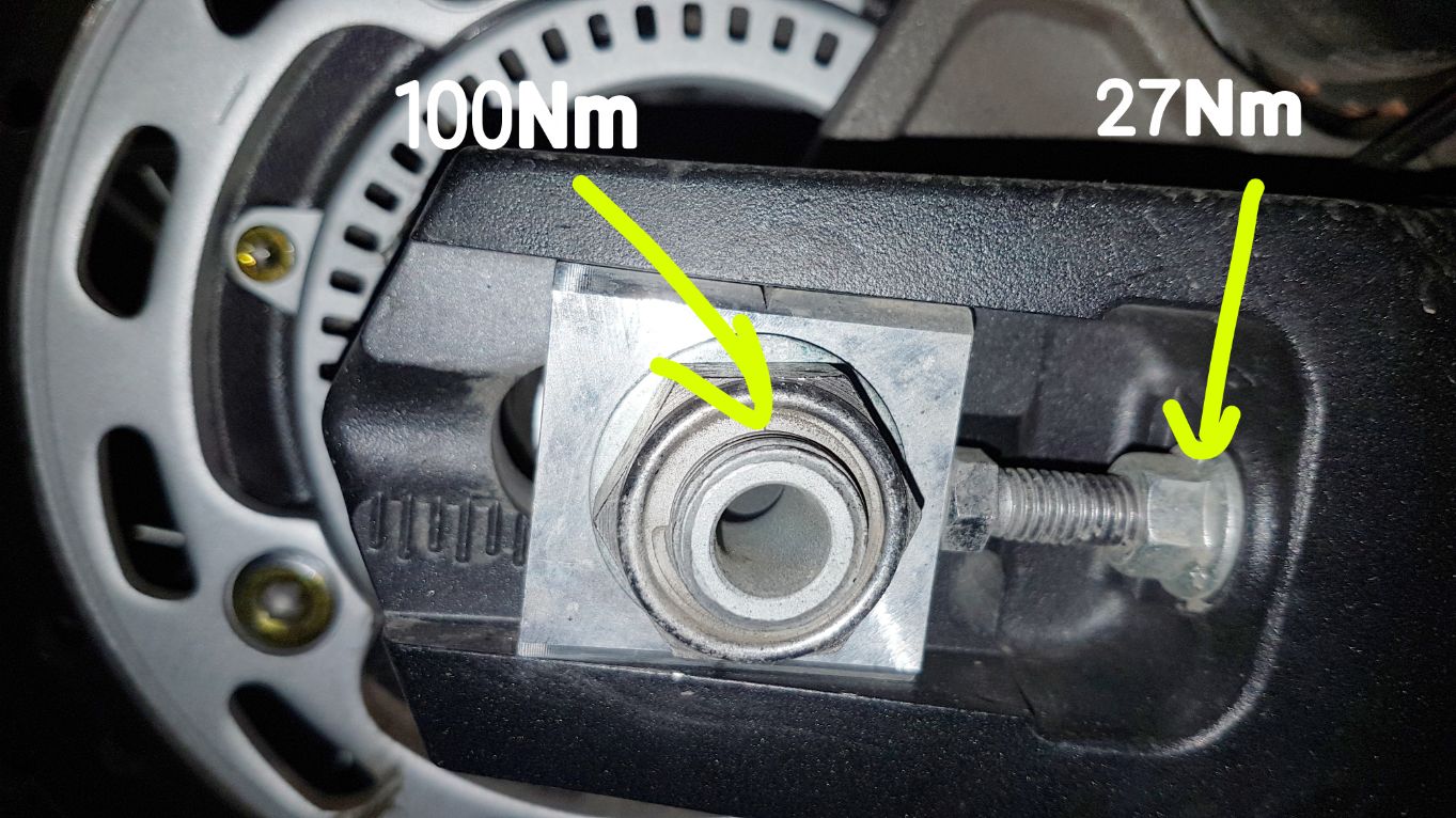

    Hinterrad:
    - links 24 (halten)
    - rechts 27 (drehen)
    - Antriebsketteneinsteller 10 Gabel
    - Kontermutter 12 Gabel
