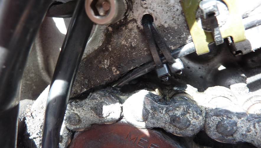

    Hallo hätte nur noch eine kleine Frage. Wo öllst du die Kette vor dem Kettenrad oder Seitlich gegen das Kettenrad? Danke im voraus
    Sent from my SHIELD Tablet K1 using Tapatalk
  • #12
    Nur so als Denkansatz für die Montage des NEMO - ich hatte ihn an meiner NC750X montiert und die Ölung nicht über das große Kettenrad sondern über das Ritzel erledigt. Das wird ja normalerweise wegen der Fliehkräfte nicht empfohlen - hat aber beim NEMO problemlos funktioniert, da ich beim Ölvorgang immer 10-20 sec einfach langsam gefahren bin. Der Vorteil man erspart sich das "Ölergerödel" an der Hinterrad Schwinge - die Konstruktion ist im Betrieb unsichtbar !
    gruß KARL

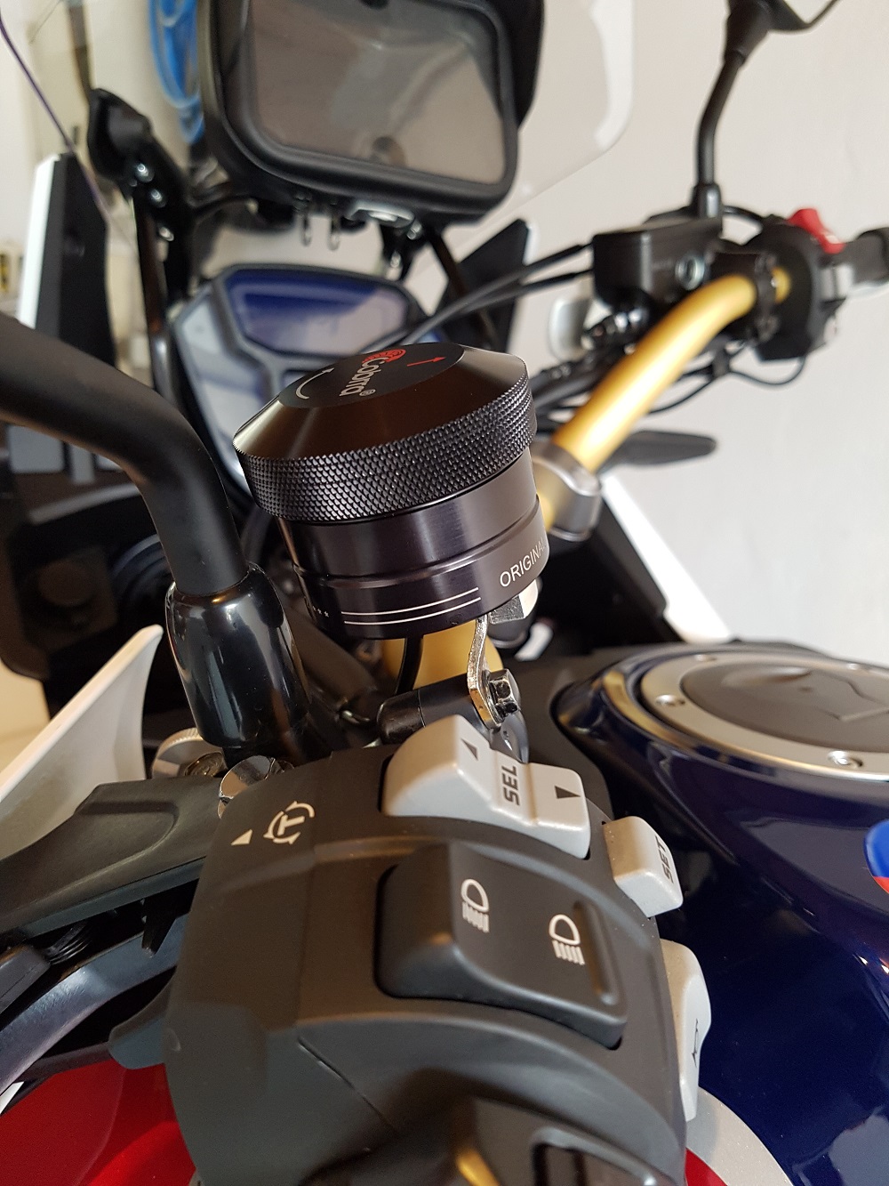

  • #14
    Das hätte ich früher wissen sollen wie einfach eine Kettenschmierung geht. Gestern getestet, funktioniert einwandfrei, ohne Elektronik, GPS und Tachosignal. Auch während der Fahrt zu bedienen wenn man möchte.

    Hallo Meinhard,
    so gehts mir auch seit ein paar Tagen :mrgreen:
    Funktioniert mMn super des Teil, hab gestern nach der Tour die Gute noch schnell abgespült und danach bei einem Zigarettchen und drehendem Hinterrad auf dem Haupständer zugeschaut wie es das Öl schön am Kettenblatt abstreift.
    Nie mehr Kettenfett.... :pray:
    Gruß Uwe

    Eine guenstigere Variante mit dem gleichen Prinzip habe ich hier verlinkt:
    https://trueadventure.de/forum…13&t=135&start=180#p64834
    Eigene Erfahrungen habe ich aber (noch) nicht, da ich bereits einen Oeler verbaut habe.
    Anschrauben an den Kunstoffkettenschutz hat bei mir auch gut funktioniert. Das ist auch beim Radausbau sehr praktisch, da man das Ding im Ganzen zur Seite nehmen kann, ohne die Feineinstellung anzuruehren.
    Wichtig ist, das Kabel so zu verlegen, dass es sich nicht an Aesten usw. verhaken kann, sonst ist der Oeler gleich wieder ab. Die Duese geht seitlich aufs Kettenrad, von wo sich das Oel per Fliehkraft an den Kettengliedern verteilt.
