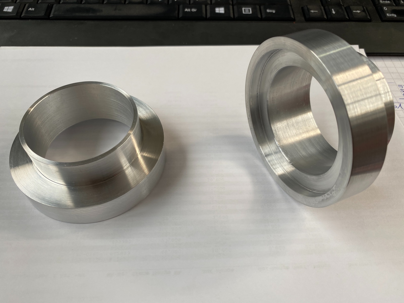

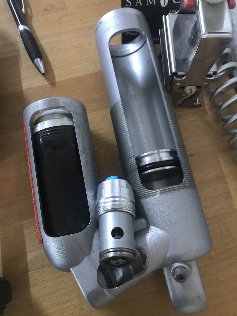

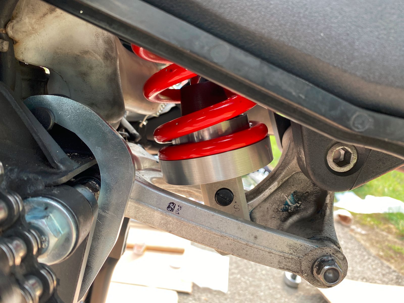

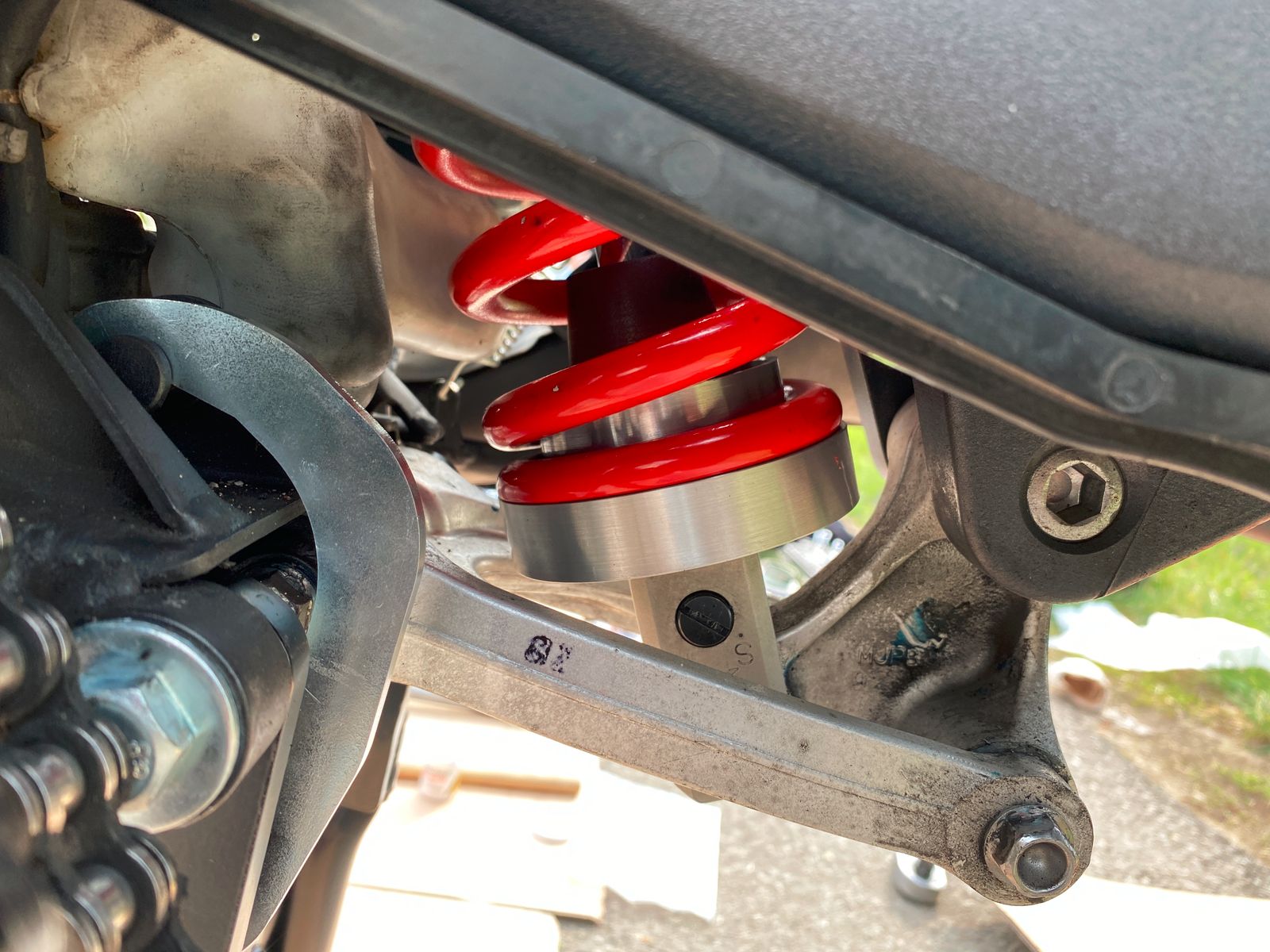

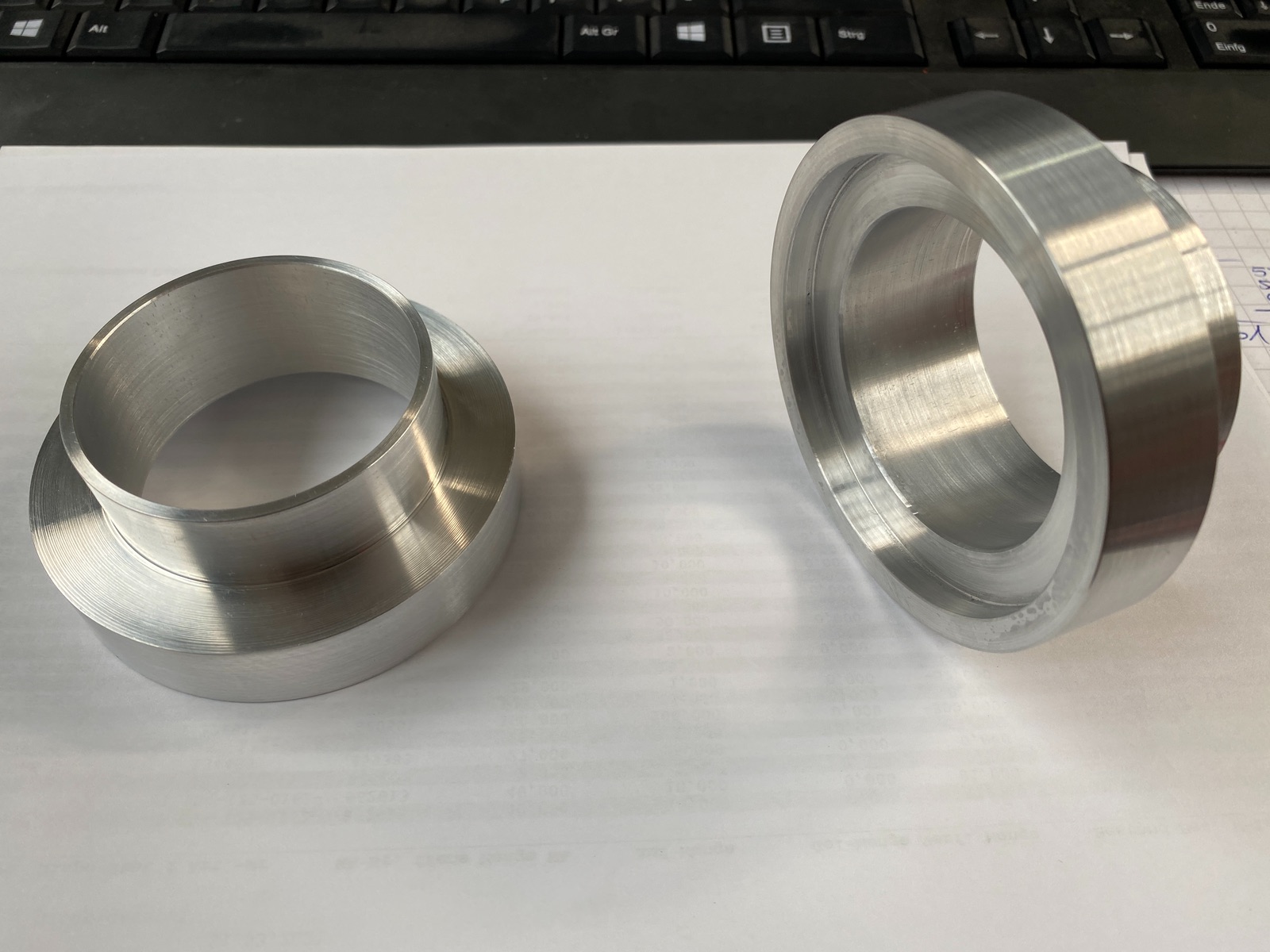

#55 So einen Spacer -1cm- habe ich seit ca. 1 Jahr bei mir verbaut. Da schnell klar worde das das mit der Orginalen nicht passt mit meinem
Gewicht Fahrfertig 95kg. Bin sehr zufrieden damit, auch vom Preis Leistungsverhältnis. Im übrigen war im geschlossenen System der Verspannung ab Werk fast kein Öl. Dieses haben wir auch aufgefüllt. Jetzt für mich perfekt.
#57 Hm, von Hyperpro gibt es auch Tieferlegung per Feder (-25 mm).
Schadet das dem Federbein auf Dauer?
Ich habe ca 115kg fahrfertig und komme bisher mit der tieferen Sitzbank ganz gut auf den Boden (Vorspannung ca. 15 Klicks).
Habe die Befürchtung daß ich bei einer strafferen Feder ja weniger einsinke und dann schlechter auf den Boden komme.
Das könnte ich ja mit der kürzeren Variante ausgleichen.
