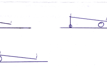

    Interessante These. Was konstruiere ich falsch??
